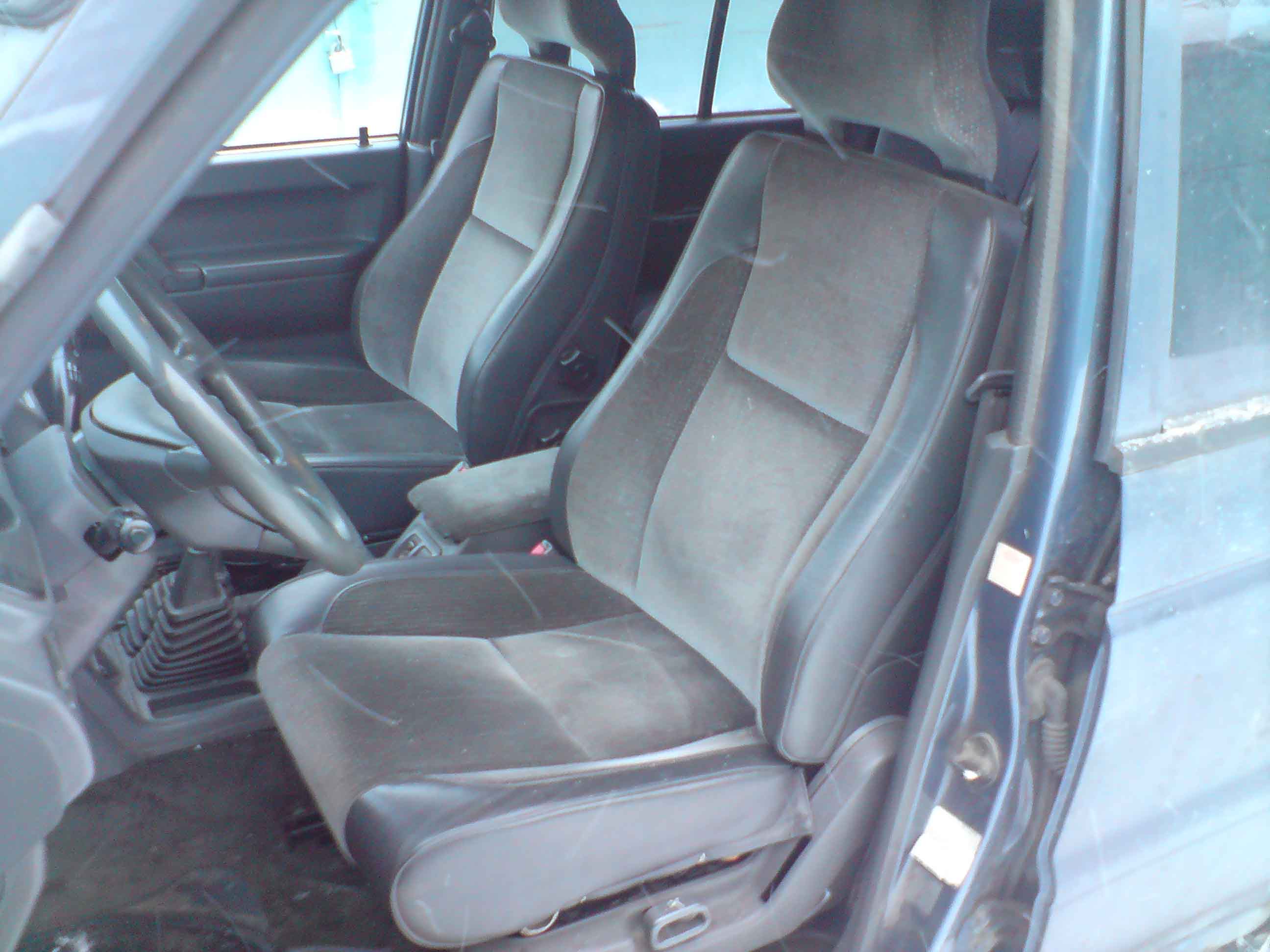

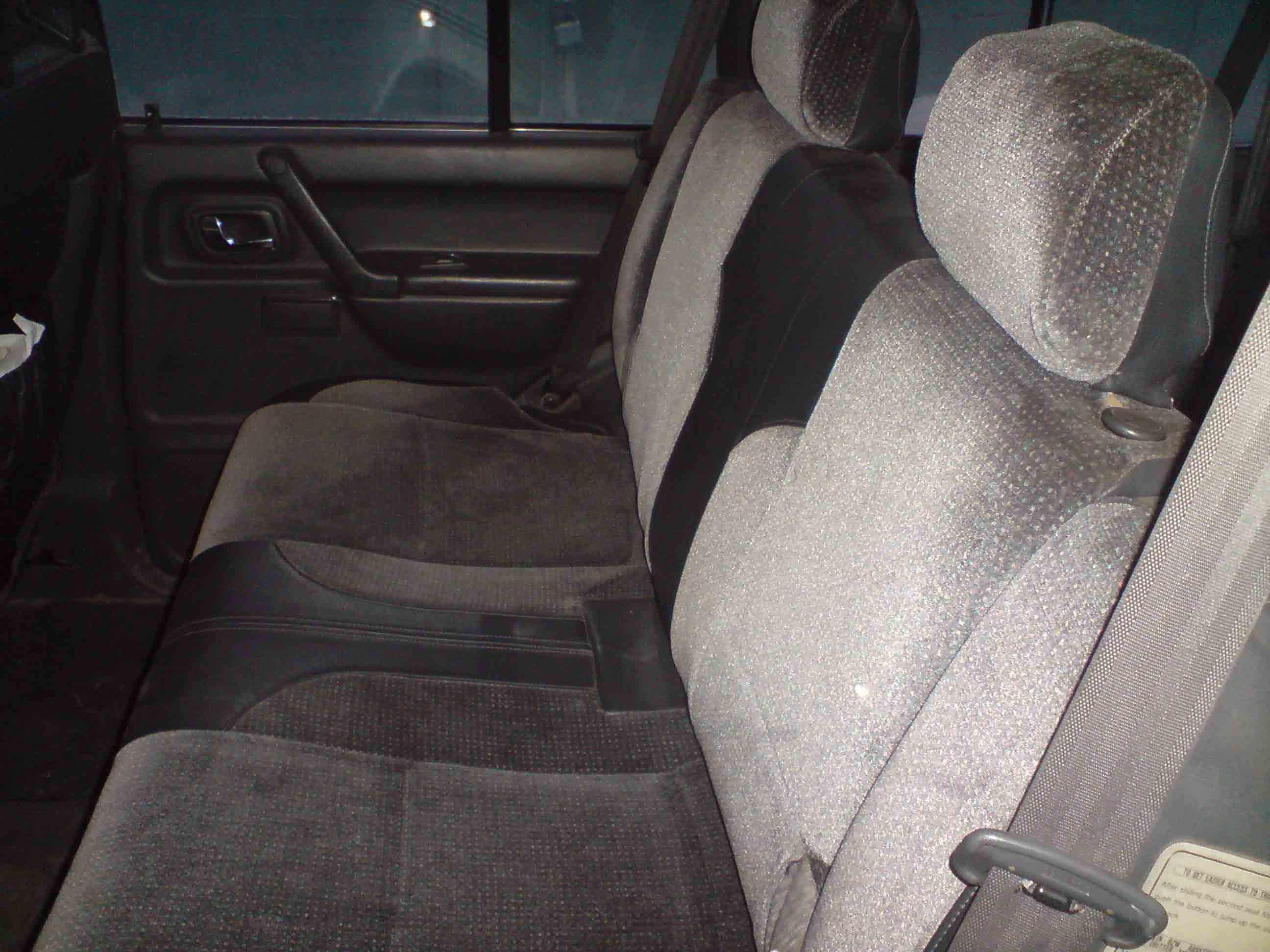

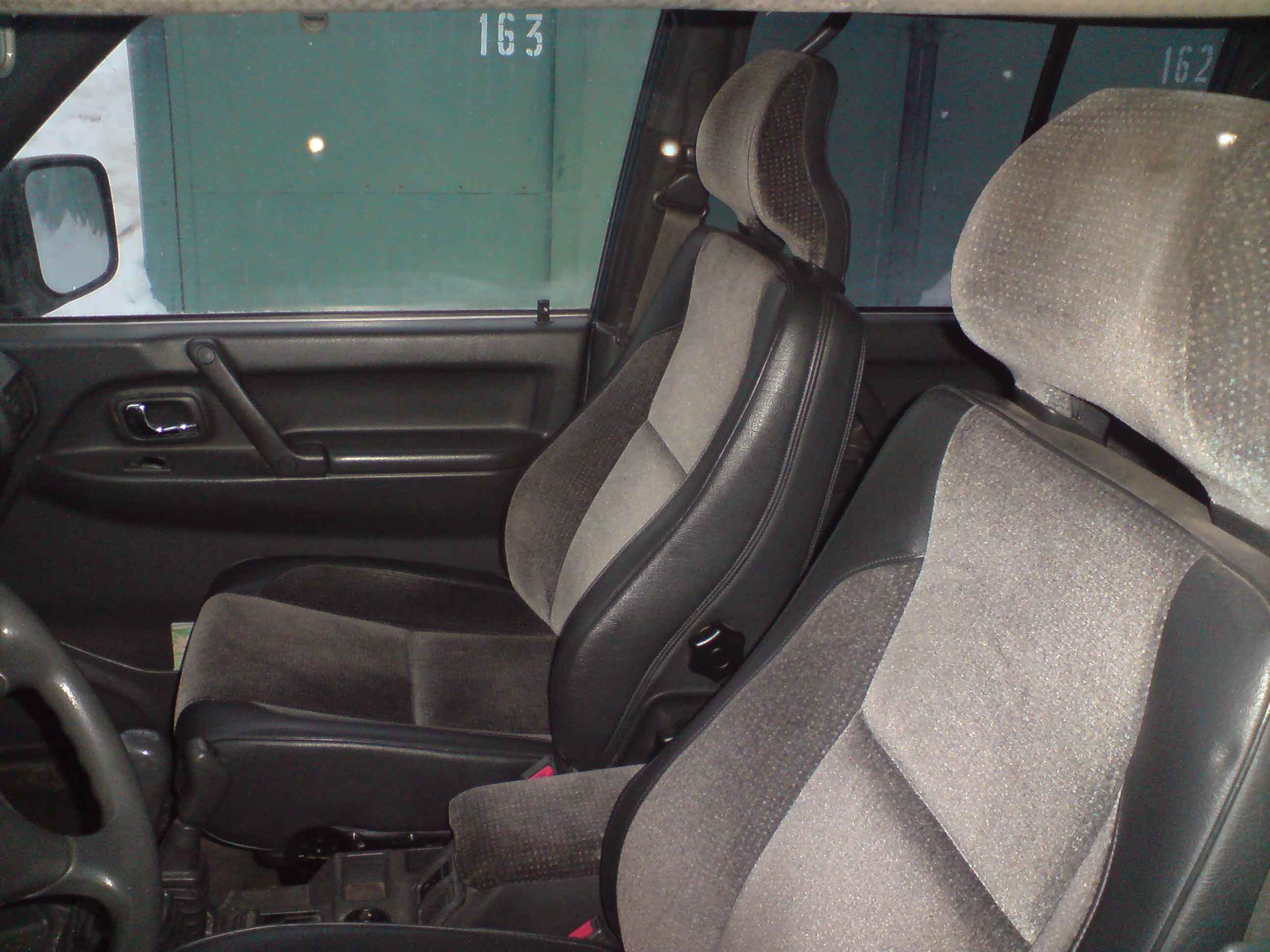

И я победил... Лет 5 назад. Надоело смотреть на японскую убогость (у меня были "тряпочные" сиденья с кожзаменительными боковинами, которые все растрескались). Замерил у передних седушек спинку (ширину внизу и вверху, высоту, выступ "седалища". Купил на разборке салон от Вольво (не знаю какой). Отвинтил штатные седушки, от них отвинтил "табуретку" с механизмом продольного перемещения. От вольвовских то же (у них "табуретка была с наклоном-крепления к полу на разной высоте). Наклон спинки у Вольво регулируется колёсиком на спинке (и боковые валики там же). Приварил сиденья вольво к "табуретке" паджеро. Спинки водителя и пассажира поменял местами (мало места было между боковой стойкой и колесом наклона спинки) - теперь колёса наклона обоих кресел смотрят в салон (друг на друга). С заднего вольвовского дивана содрал "шкуру" и сшил из неё чехол на заднее сиденье (оно у меня цельное - скамейка). Вот и вся эпопея. Цена вопроса - 6000 рублей (передние сиденья теперь с подогревом, кнопки в тоннель встали от ВАЗ 2108).
Так как в паджеро "табуретка" имеет горизонтальную поверхность, туда можно приварить любые сиденья, подходящие по габаритам и имеющие на себе регулировку наклона спинки. Если метод заинтересует кого-либо, обратите особое внимание на сужение спинки кверху. Мне посчастливелось угадать, но расстояние от спинки до боковой стойки - сантиметра 3-4.
Теперь салон велюрово-кожзаменительный из качественных материалов, которые не трескаются на морозе, не просиживаются и легко очищаются от любой лесной грязи.
Ах да, ещё не подошли замки ремней безопасности (у вольво пряжка другая), привернул штатные.
Получилось вот так:
Паджеро 2, 2,5 турбодизель МКПП

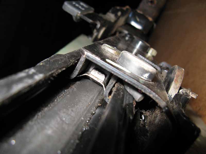

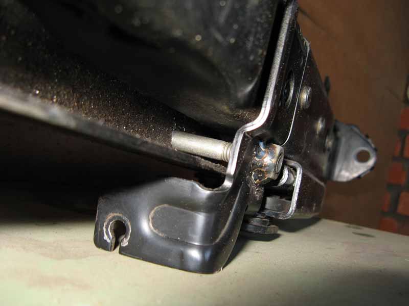

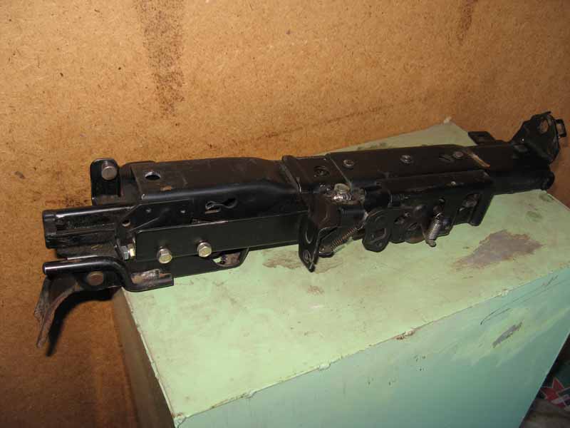

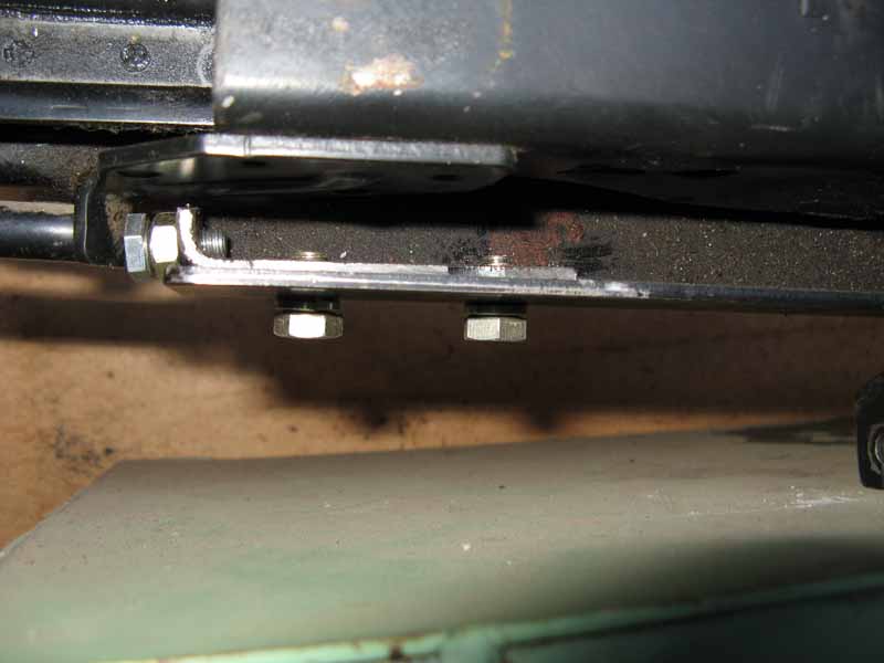

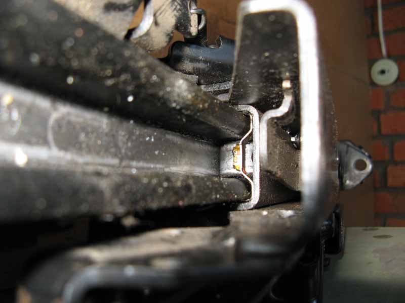

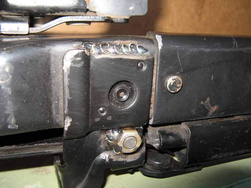

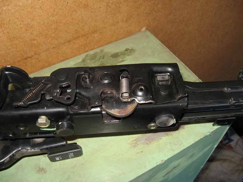

Отпишусь в эту тему. Надоел грохот второго ряда сидений. И я лишил его одной степени свободы. Лифт в основном в салазках, которые позволяют сдвигать сидушки вперед. Продольный люфт убираем упорным болтом на кронштейне, поперечный пропущенным насквозь болтом. Если надо будет все-таки подвигать сиденье, то просто ослабляем упорный болт (M6), и откручиваем сквозной болт (М8). Гайка M8 прихвачена сваркой именно чтобы можно было откручивать этот болт без разборки салазок. Садиться на 3-й ряд можно и не сдвигая второй ряд, просто ложим спинку, садимся на нее и перекидываем ноги назад. Не каждый день по 8 человек в машине, так что пофигу. Зато наконец тишина... Катался по городу просто кайфовал.
