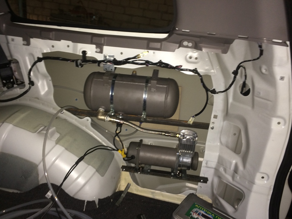

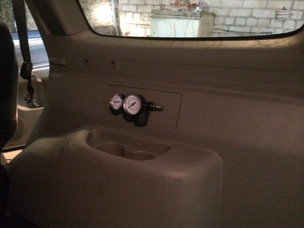

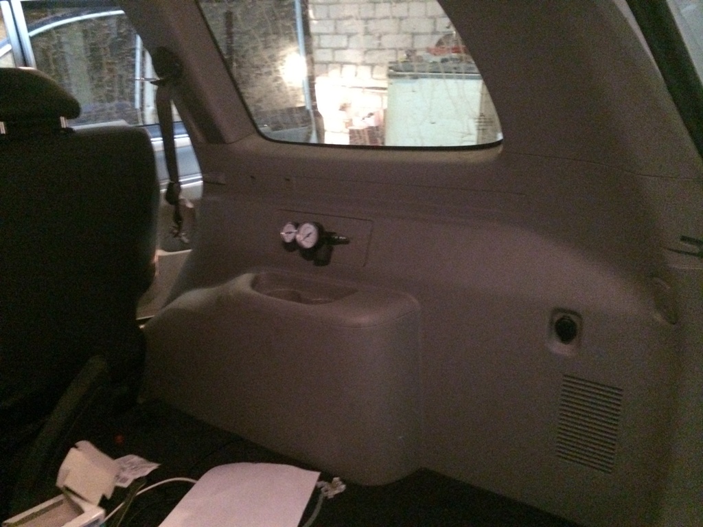

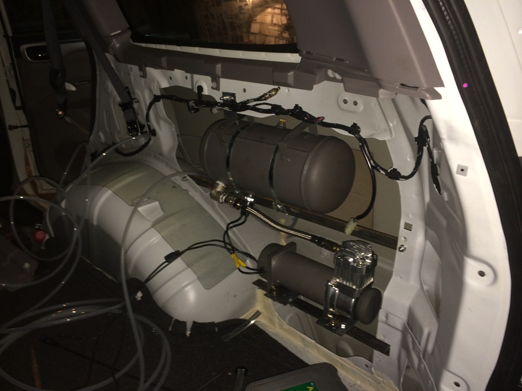

Тоже поставил в правое заднее крыло компрессор с ресивером и инвертер на 220. Вот тут отчётик есть по установке, если кому интересно будет. http://pajero4x4.ru/bbs/phpBB2/viewtopi ... 5#p1889695

ТОже в выходные поставли SA-06, честно признаюсь всю идею спер у Блока )))))))) Единственно вывод оставил в салоне вместе со штатным редуктором, мало ли что ))) Также была прокинута трасса (пневмотрубка 15 Атм.) под капот, под пневмосигнал. Включается с кнопочки на потолочной консоли, для 30А компрессора не стал использовать дорогущий мерсовский размыкатель плюса, поставил стартерное реле на 70А. Провод питания с аккума, 6 кв.м..

Понравилось, сделано всё аккуратно "без колхоза", но имеет смысл только если это действительно нужно.bravo_nfr писал(а):Вот эт реакция))) это понравилось или наоборот?)))

А от чего ресивер? Шланги лучше поменять на пластиковые, я брал камазовские... и пневмодудку его же. Систему не могу доделать - нет ресивера. Датчик давления на отключение компрессора есть?bravo_nfr писал(а):ТОже в выходные поставли SA-06, честно признаюсь всю идею спер у Блока )))))))) Единственно вывод оставил в салоне вместе со штатным редуктором, мало ли что ))) Также была прокинута трасса (пневмотрубка 15 Атм.) под капот, под пневмосигнал. Включается с кнопочки на потолочной консоли, для 30А компрессора не стал использовать дорогущий мерсовский размыкатель плюса, поставил стартерное реле на 70А. Провод питания с аккума, 6 кв.м..

SA 06 это портативная компрессорная станция. В неё входит ресивер на 6 литров. Датчик отключения по давлению в ней тоже есть. Я шланги брал пластиковые "камоцци" 12 мм. и быстроразъёмные соединения той же фирмы.NazareT писал(а): А от чего ресивер? Шланги лучше поменять на пластиковые, я брал камазовские... и пневмодудку его же. Систему не могу доделать - нет ресивера. Датчик давления на отключение компрессора есть?
