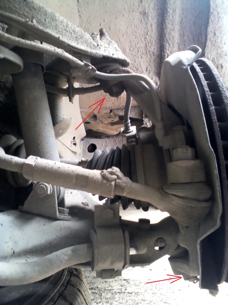

Привет всем, решил менять пыльники на внутренних гранатах, но более менее подробной информации не нашел, по этому сообразил вот такой мини-отчетик:
пассажирская сторона

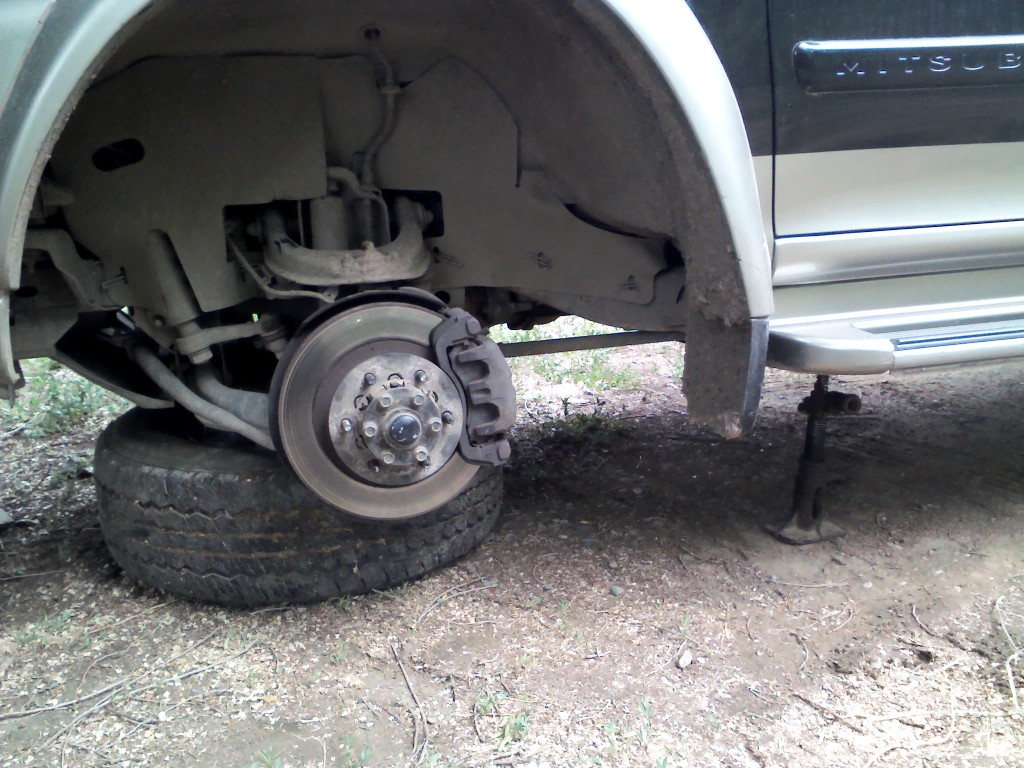

- поддамкрачивается машина и снимается колесо
- снимается колпачек закрывающий гранату
- откручивается внутренняя граната от скалки
- отбрасываются крепления ABS и тормозного шланга

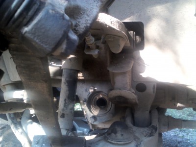

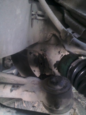

- откручиваются шаровые опоры
- вытаскивается наружняя граната из ступицы и после чего ступица пикручивается обратно к верхней шаровой чтобы не оторвало шланги
- вытаскивается полуось с гранатами для дальнеейшего разбора

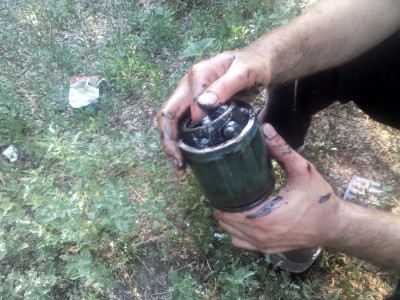

- внутренняя граната разбирается путем вскрытия задней крышки
- снимается стопорное кольцо на полуоси

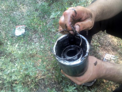

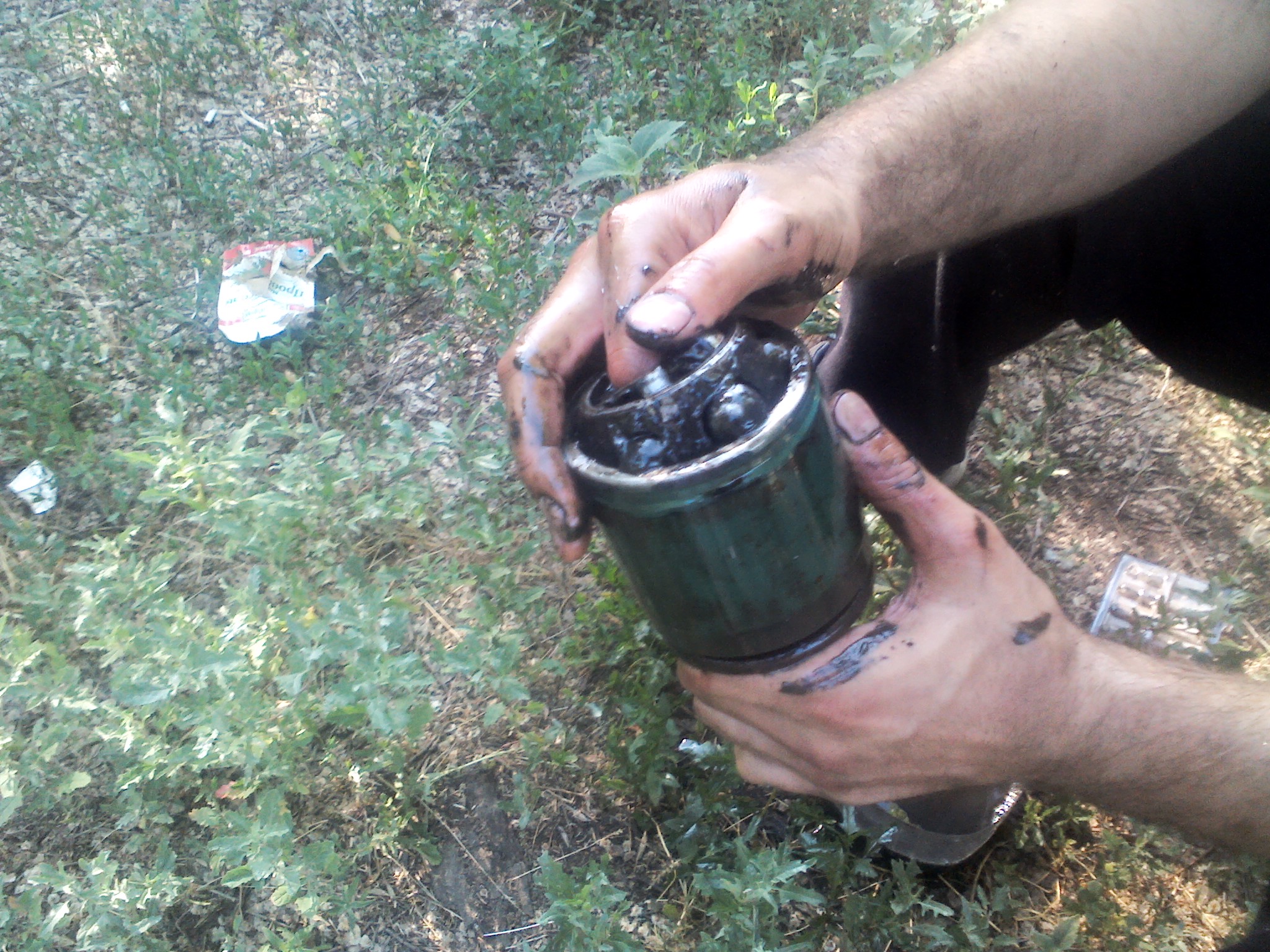

- промывается граната (очень сильно запоминайте как были установленны внутринности при ее разборе)
- меняется пыльник
- граната набивается смазкой для ШРУС (или для гранат :) )
собирается все в обратном порядке

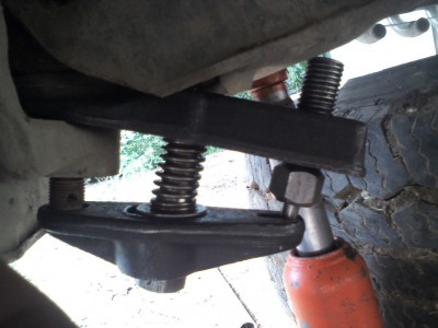

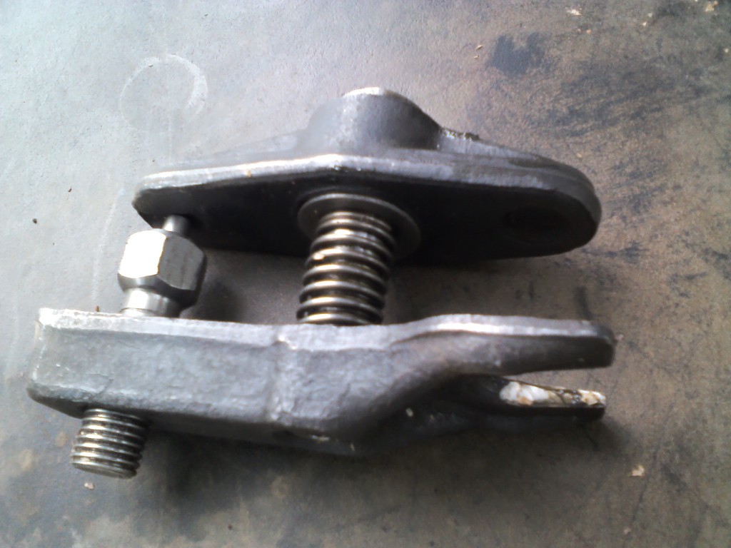

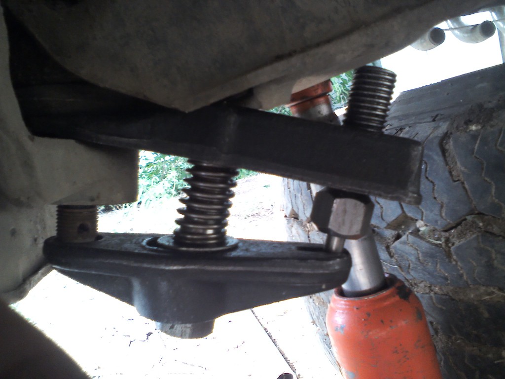

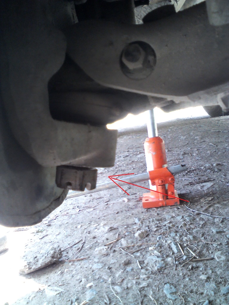

- именно так в течении 2 минут (подстукивая по проушине в процессе снятия) каждая шаровая сдается безприкословно
- далее желательно использовать такой инструмент ;)

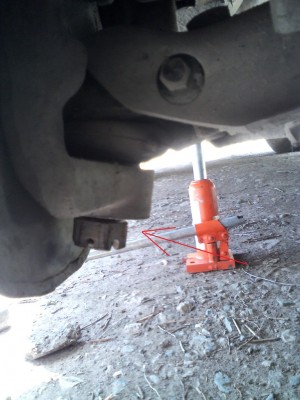

- откручивается гайка нижней шаровой
- откручивается гайка верхней шаровой

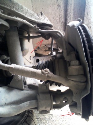

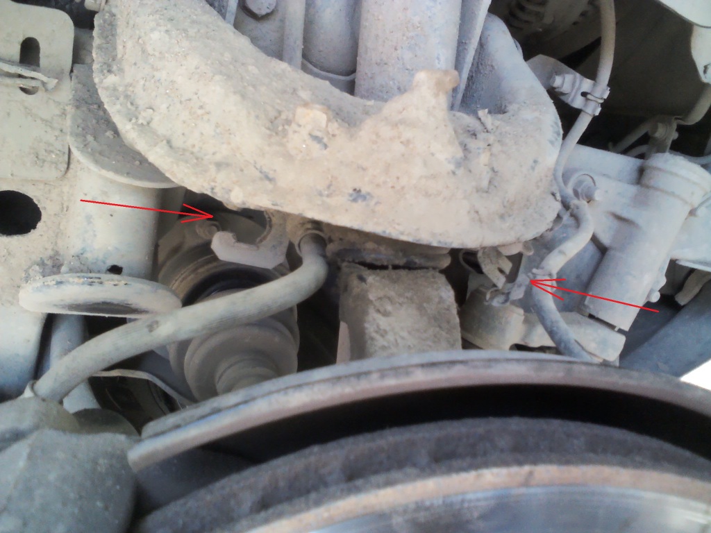

- снимаются фиксаторы тормозного шланга и ABS. Далее оные отодвигаются для избежания повреждения.

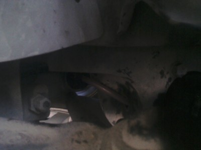

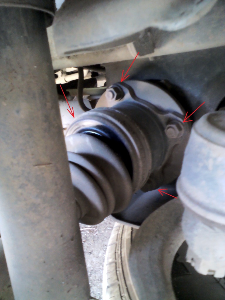

- откручиваются четыре болта внутренней гранаты. Тут можно воспользоваться блокировкой переднего моста для лучшей фиксации

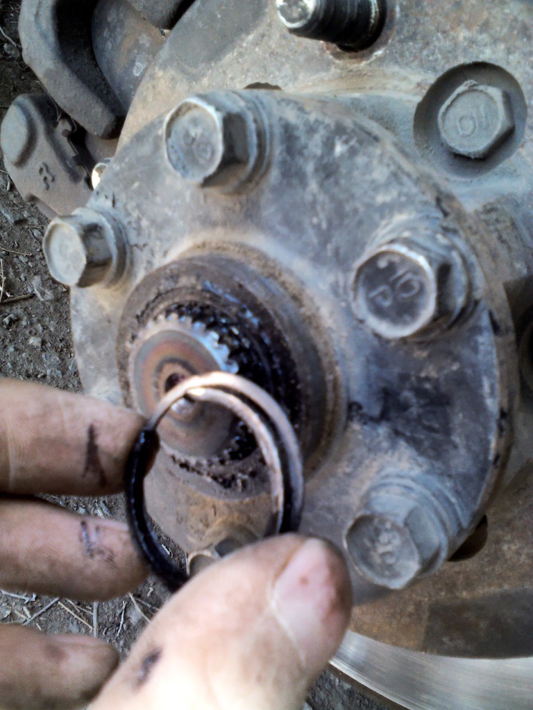

- снимается стопорное кольцо и тоненькие  шайбы (у меня их две)

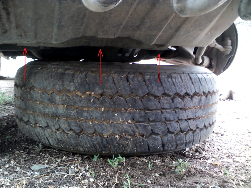

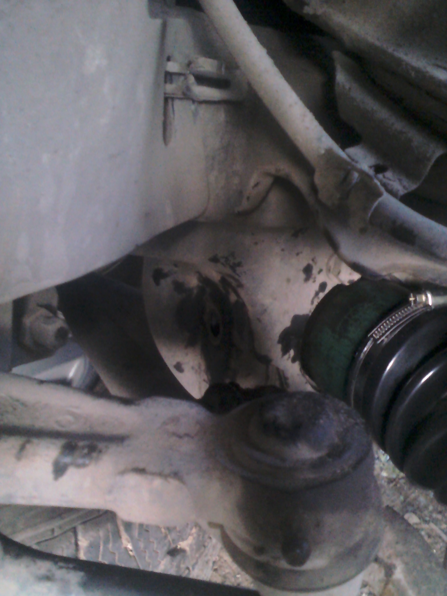

Водительская сторона

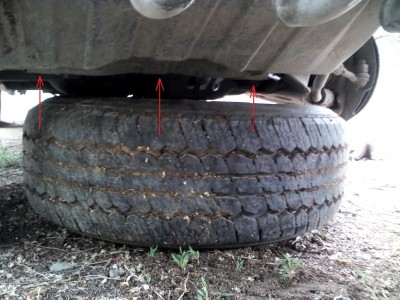

- снимается колесо и крышка гранаты
- снимается защита моста

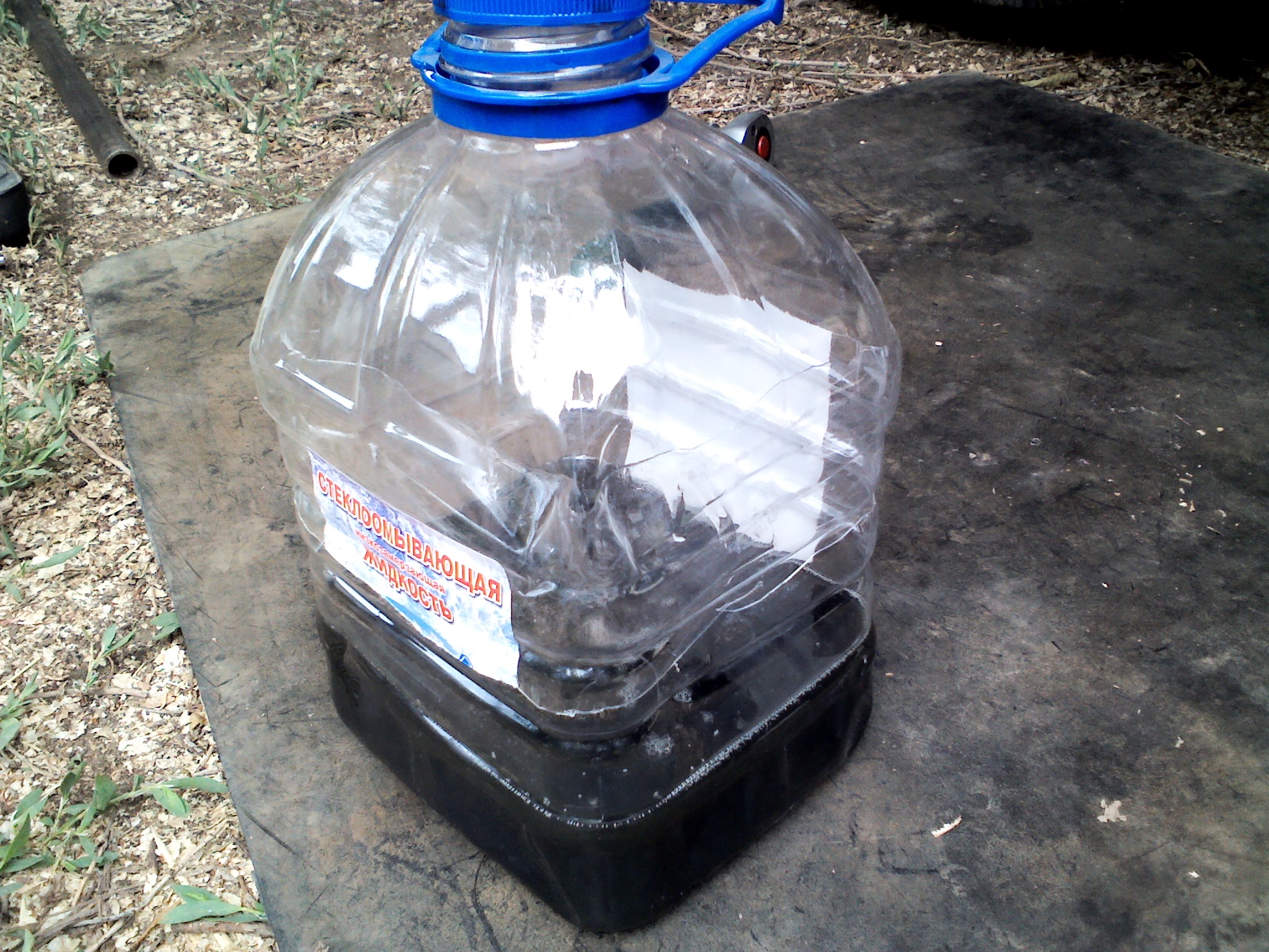

- ливается масло из моста
- снимаются крепления тормозного шланга и ABS

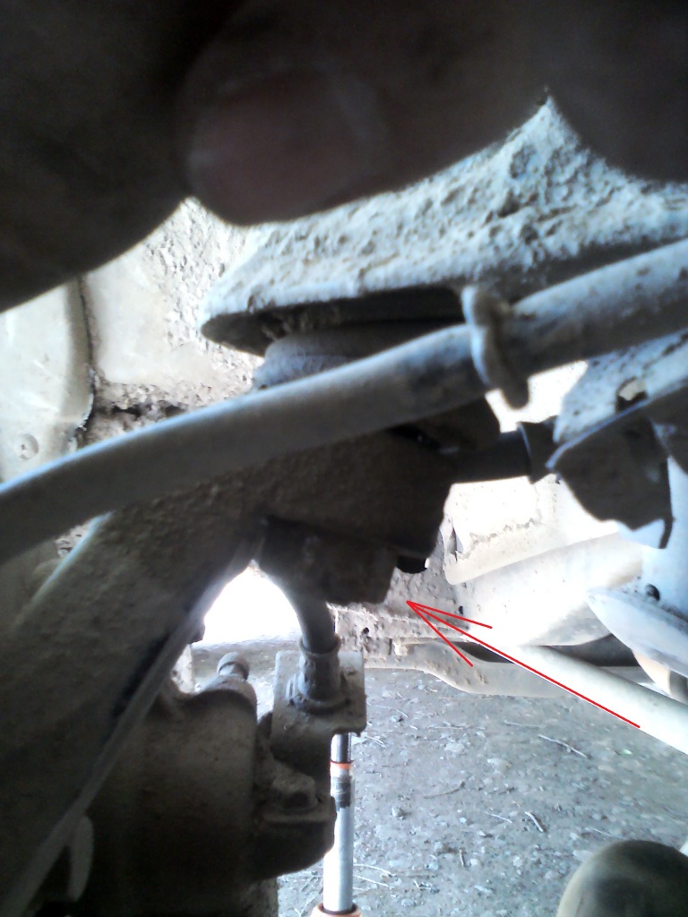

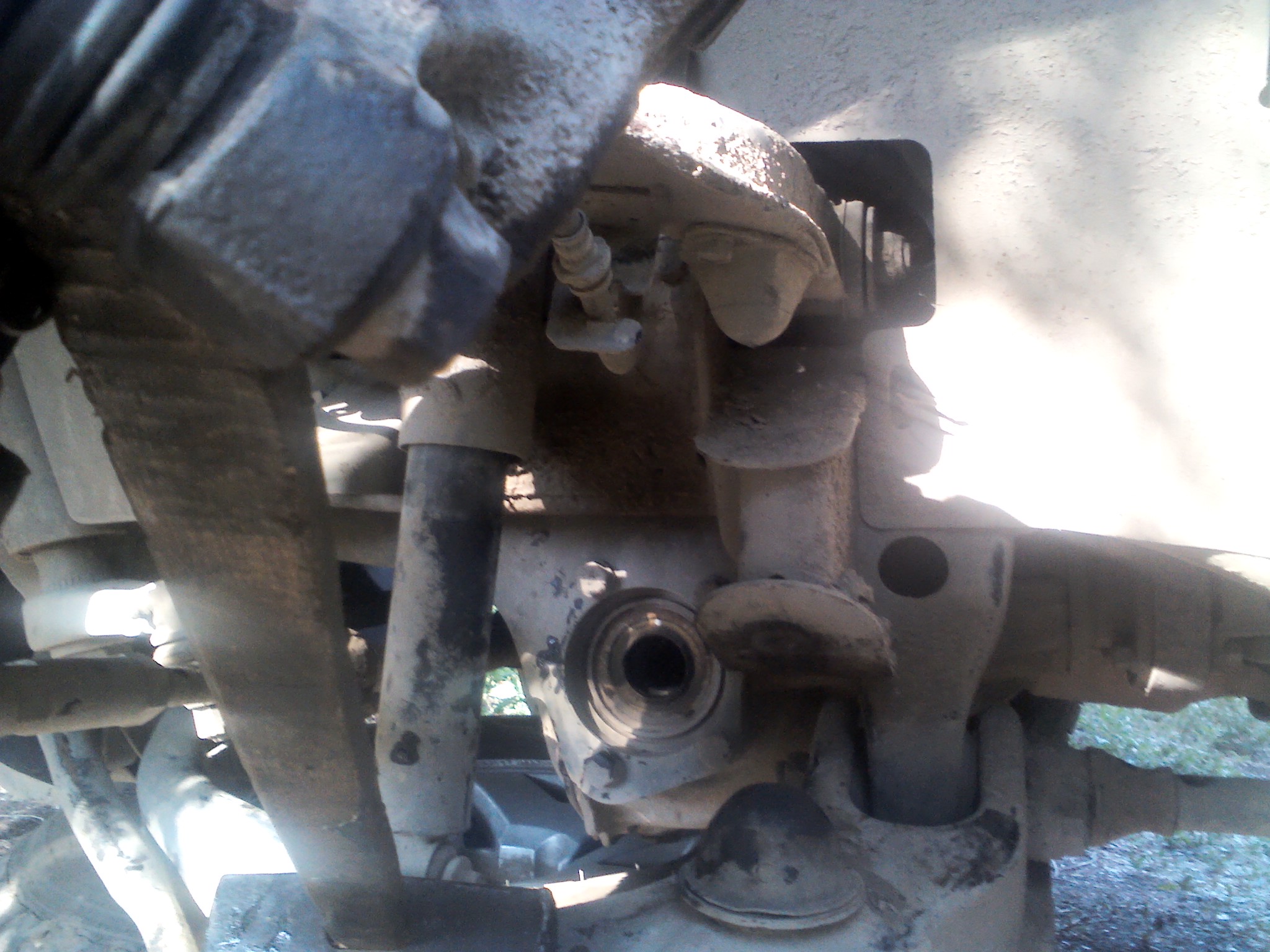

- откручиваются и выбиваются шаровые опоры
- вытаскивается наружняя граната из ступицы и ступица прикручивается обратно к верхней шаровой

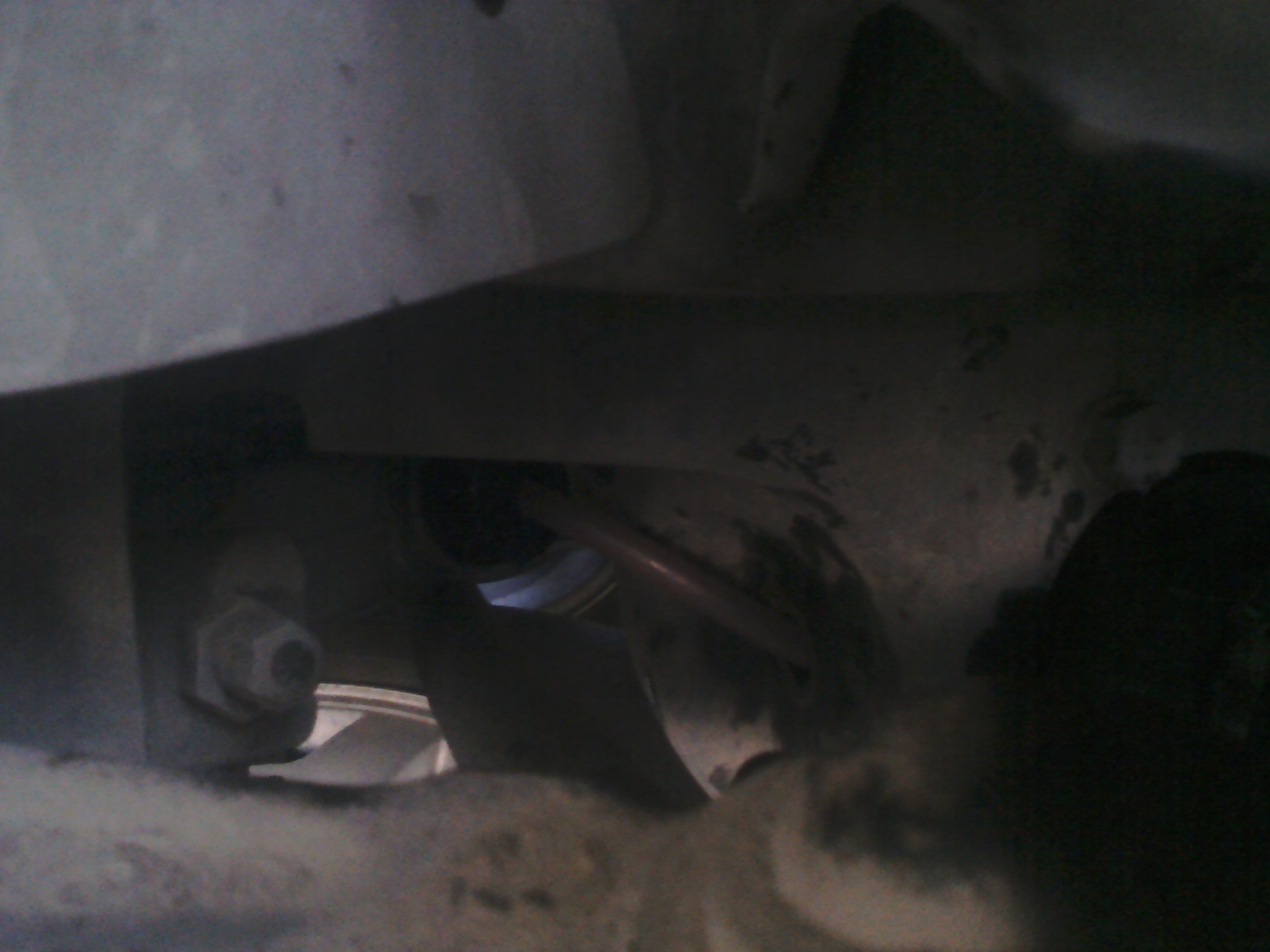

- далее самое интересное - надо любым способом выбыть внутреннюю гранату из переднего моста. Бояться особо не надо поскольку на штоке который внутри моста обычное стопорное кольцо.
- после удачного удаления гранаты ее пожно подгатавливать к промывке

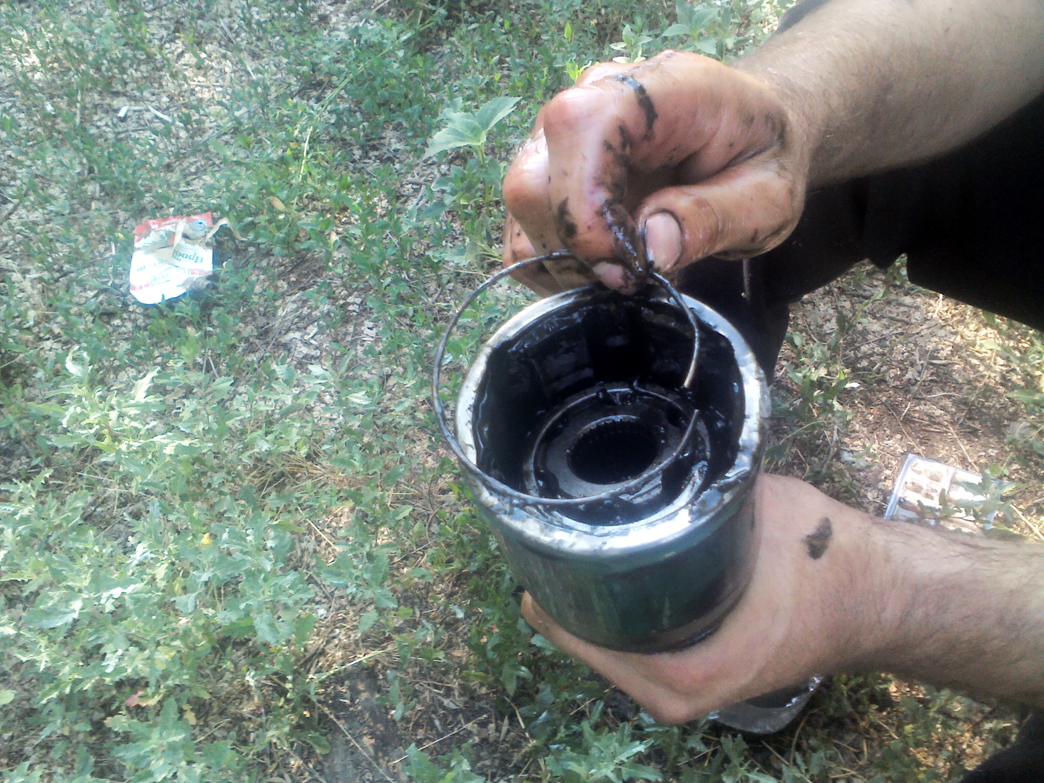

промывка:
- снимается остатки пыльника с гранаты
- внутри гранаты есть стопорное кольцо- его надо удалить
- далее проще простого
- промываются все части гранаты
все собирается в обратном порядке

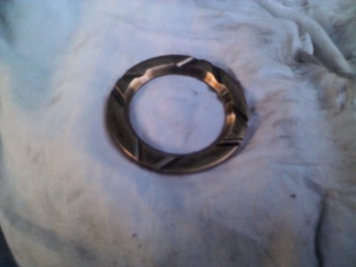

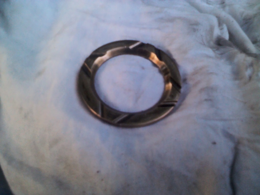

будте внимательны с этой шайбой- она должна быть прорезями к гранате а не к ступице

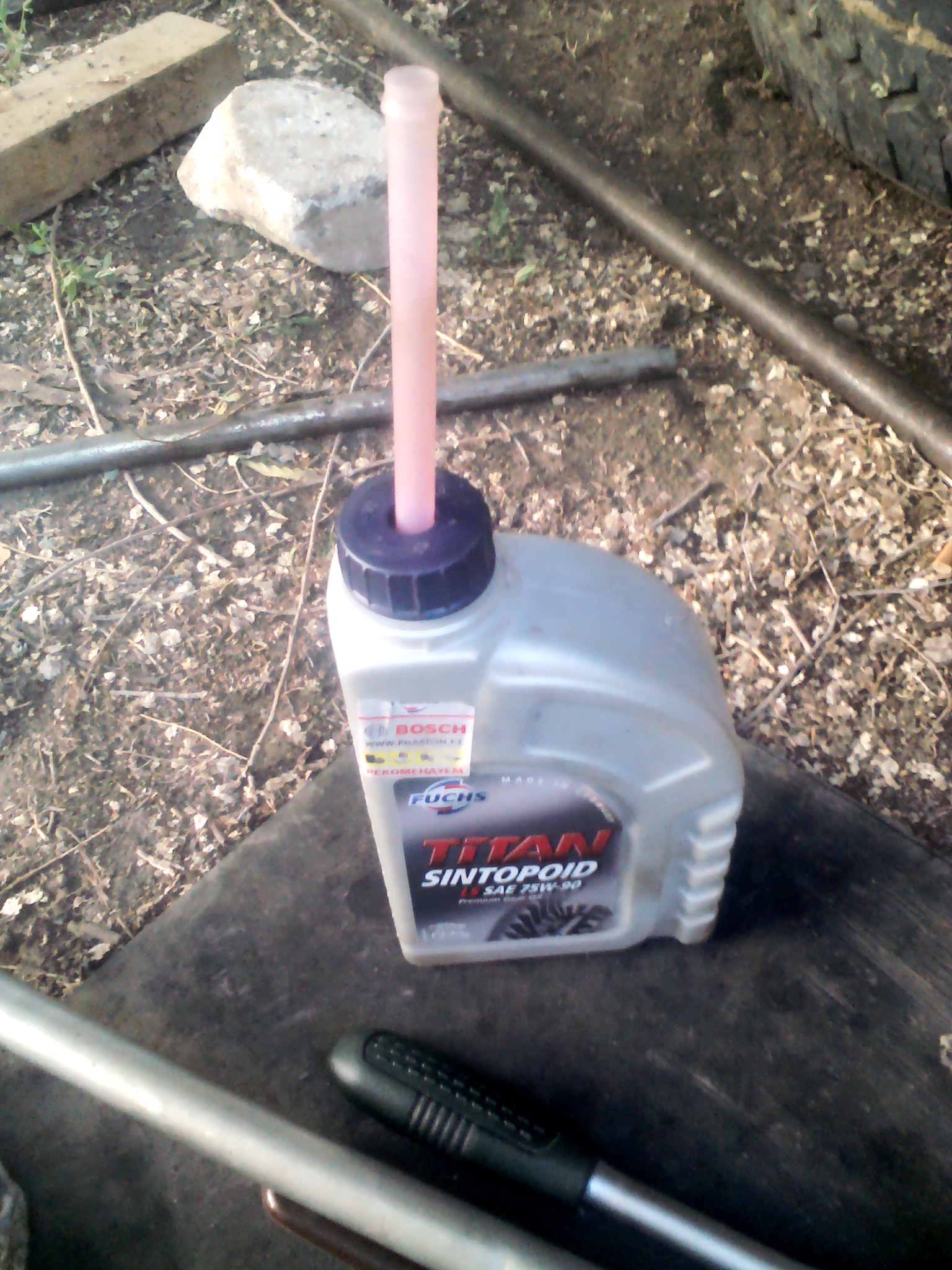

именно так работает мини-Машка :)
Заливное отверстие переднего моста готово :)
Вот такую мини-Машку приготовил для залития жижи (обыкновенная литровая банка + промытый колпачек с трубкой от банки с АТФ)
именно так все просто... просто... может высыпаться :) (учтите, что она уже была мной разобрана- вверхней части должна быть полуось)
удалив стопорное кольцо возможно разобрать гранату (учтите, что она уже была мной разобрана- вверхней части должна быть полуось)
вот так выглядит все после извлечения внутренней гранаты
так сохранял масло из моста для повторного использования
откручивается защита (колесо в этом плане изумительный помошник)
поддамкрачивается бегимот и снимается его переднее правое колесо
