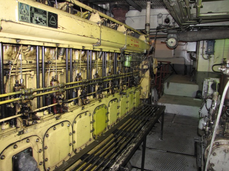

Подскажите, кто в курсе, самодельные поронитовые прокладки проканают вместо тех, что стоят изначально у нас в системе выхлопа?
Прогорела гофра, буду менять, хотелось-бы заодно и эти прокладки поменять, если им тоже конец.
З.Ы.Ж Когда работал на судне, приходилось менять прокладки выхлопного коллектора на дизеле, там поронит был толщиной около 5 мм, вообщем мы брали графитовый стержень, мололи его в муку, смешивали с саледолом в кастрлюльке на комфорке - доводили до однородной консистенции. Потом обильно смазывали получившейся пастой вырезанную из поронита прокладку нужной формы, и ставили между головкой и коллектором. На одну-две навигации хватало.
А у нас такое проканает? Просто в магазине ненайдёш нужной формы прокладку, а заказывать - долго ждать.

vk2, спасибо что просветил насчёт прокладки от волги. Но всё-же интересует вопрос по поводу поронитовых прокладок, они выдержат высокую температуру...?
З.Ы, На судовых дизелях выдерживали.
Судовой дизель
Судовой дизель

У нас температура на порядок выше чем в дизеле. Я хотел узнать, может у кого есть опыт замены на такую прокладку, и как долго она проходила.

ViRuZzz писал(а):vk2, спасибо что просветил насчёт прокладки от волги. Но всё-же интересует вопрос по поводу поронитовых прокладок, они выдержат высокую температуру...?
А зачем поронитовую, продают свободно металоасбест разной толщины, он с виду такой-же как поронит, только еще армирован проволокой внутри, я из него под головку(на мотоблок) прокладку вырезал.
Да и поронит выдержит если ставить прокладки уже после гофры, но металоасбест надежней ::-): .
