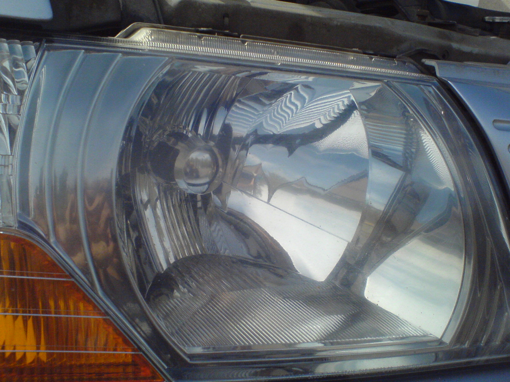

:roll: ...РОДНОЙ КСЕНОН на П3... как на фото, только целый...
...светит зашибись, НО очень ярко... :shock: ....в ГОСТ по канделам не пролезает, а "галками" полный порядок...

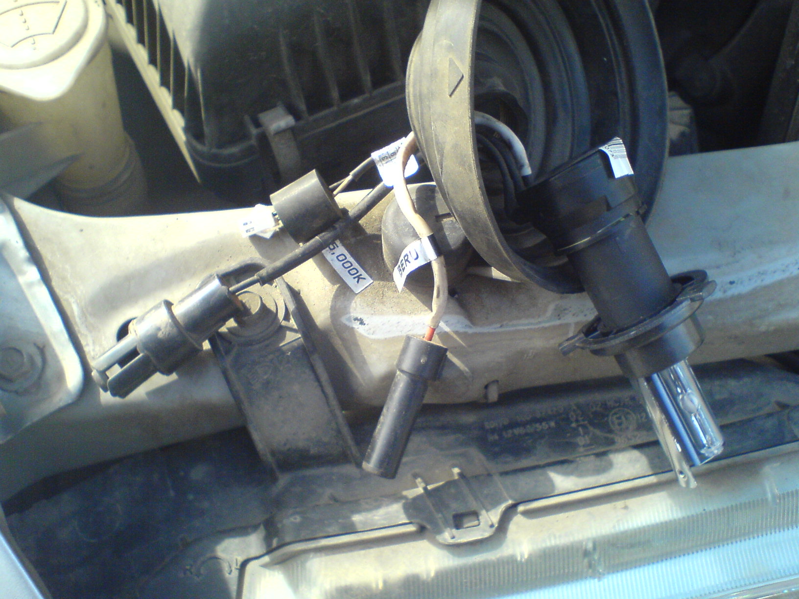

        Сообщение roam »
        Апну тему.
        На свежекупленом П3 стоит ксенон
        на таких лампах
        beru 5000k
        Светит синеватым светом . Свет не в звезду - на десятке лучше был.
        Это колхоз похоже?
        как быстро и недорого) исправить свет?
        1 полирнуть пластик думаю надо
        2 ?
        P-III/04г/Long/4M41/АКПП/дилерский
        Здесь типа демократия, на самом деле царство, я так люблю свою СТРАНУ, и ненавижу государство!!! (С)
        daos
        Сообщения: 583
        Зарегистрирован: 02 дек 2009, 12:01
        Двигатель:: 6G74 GDI
        Мой автомобиль(и):: Pajero Wagon, 2001
        Откуда: Украина, Донецк
        Поблагодарили: 6 раз
        Re: Основной свет. Что выбрать?
        Сообщение daos »
        Полирнуть - можно, а вот лампы поменять - нужно. У всех кто жалуется на "размытый" ксенон, просто вышел срок использования у ламп (блоки обычно выхаживают по два срока ламп). Замените комплект ламп и будет вам счастье.
