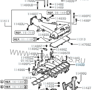

А снять удастся сразу весь впуск (детали 11411 + 11433) или их придется разнимать и менять соответственно обе прокладки?

Можно и целиком сдернуть, но лучше помыть сам впуск изнутри, сажи думаю дофига будет, поэтому готовься к тому, что лучше разделить. На самый крайний случай можно просто на герметик посадить, делал так пару раз, вроде прокатывало.... один раз не прокатило ::-D:
