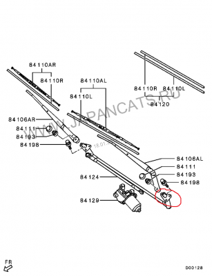

Сегодня снял трапецию на предмет поиска скрипа. Все пластиковый шаровые соединения в отл состоянии, не скрипят и тд. Скрип нашелся в неожиданном месте, скрипела пассажирская ось дворника. Причем Вручную я ее даже провернуть не мог, только в тисках с огромным усилием. Как ее проворачивал несчастный моторчик мне непонятно. Ну и скрип был ужасный. Деталь оказалась неразборной, все закисло. Попытка разработать ее провалилась, прокрутить ее нереально. В итоге насверлил десяток дырок в корпусе оси, и в каждую налил масло. Внутри корпуса сама ось ходит в полиэтиленовой втулке. После масла удалось вручную разработать соединение, сейчас ходит гораздо легче, но все равно не так как водительская ось. Водительская вообще пальцами вращается, а пасс только рукой. Набил все литолом, посмотрим сколько будет ходить, щас пробег 104000. Ну и буду не торопясь заказывать новую трапецию.

Decam писал(а):Сегодня снял трапецию на предмет поиска скрипа. Все пластиковый шаровые соединения в отл состоянии, не скрипят и тд. Скрип нашелся в неожиданном месте, скрипела пассажирская ось дворника. Причем Вручную я ее даже провернуть не мог, только в тисках с огромным усилием. Как ее проворачивал несчастный моторчик мне непонятно. Ну и скрип был ужасный. Деталь оказалась неразборной, все закисло. Попытка разработать ее провалилась, прокрутить ее нереально. В итоге насверлил десяток дырок в корпусе оси, и в каждую налил масло. Внутри корпуса сама ось ходит в полиэтиленовой втулке. После масла удалось вручную разработать соединение, сейчас ходит гораздо легче, но все равно не так как водительская ось. Водительская вообще пальцами вращается, а пасс только рукой. Набил все литолом, посмотрим сколько будет ходить, щас пробег 104000. Ну и буду не торопясь заказывать новую трапецию.
Разбирается она точно.В верху на валу после резьбы маленькое стопорное колечко после него шайба.В тески и по тихонько выбить, у меня пробег чуть больше и всё получилось :*YES*:

    я его не смог выбить, закисло все . Если бы выбил то уже не собрал бы обратно.

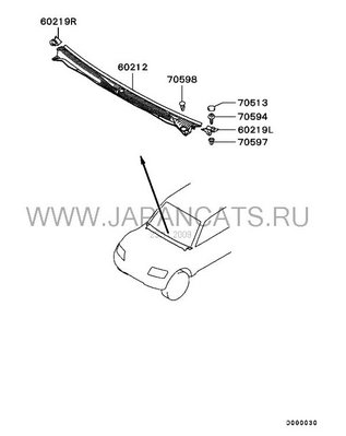

    "...Итак для успешного почина требуется: отвёртка крестовая, ключ рожковый на 10, головка на 12. всё!
    Первым делом откручиваем поводки стеклоочистителей.
    Затем по бокам накладки под лобовым стеклом откручиваем два самореза и снимаем боковые заглушки.Изображение
    Сама накладка держится на 6 пистонах, которые надо аккуратно вынуть.
    Снимаем накладку. Далее откручиваем по три болта возле каждого вала стеклоочистителей.
    Головкой на 12 откручиваем гайку на валу моторчика. Аккуратно снимаем тягу. Вынимаем трапецию..."
