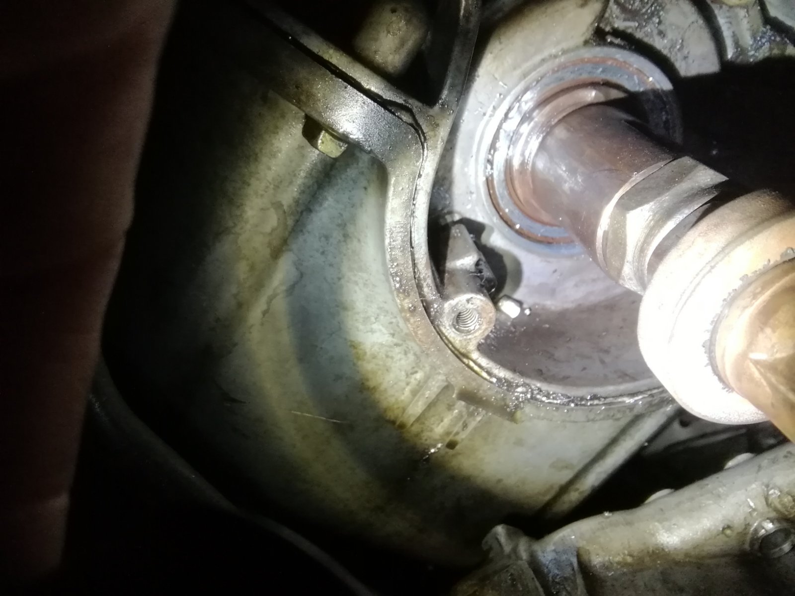

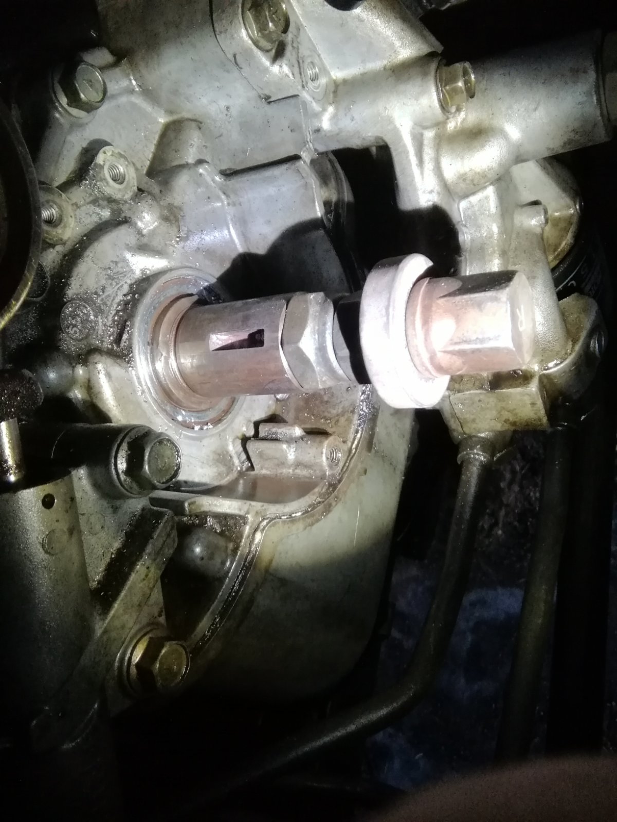

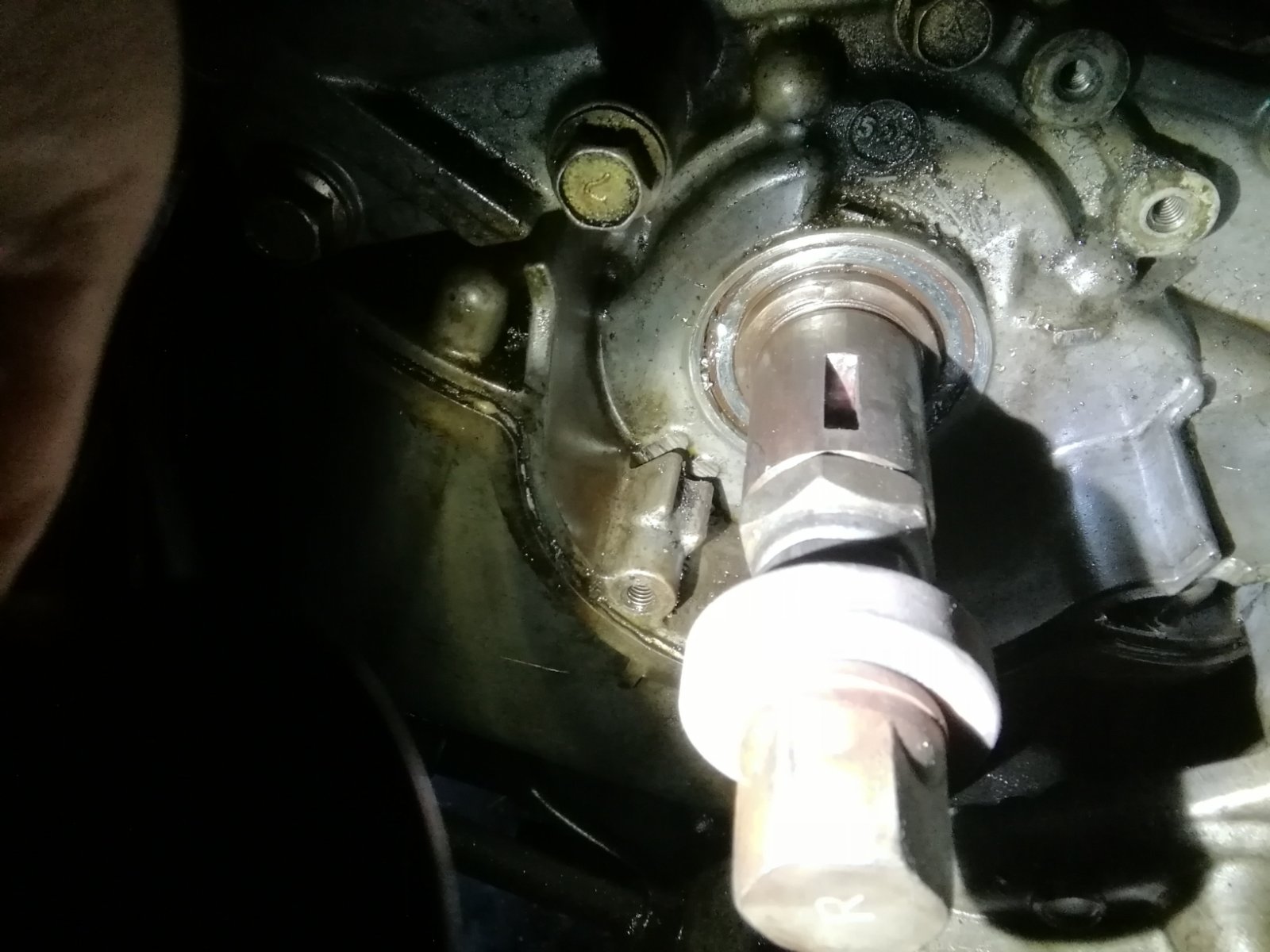

Уважаемые форумчане, приобрел Коротыша 3,5 GDI в неисправном состоянии, отвалился шкиф, при этом слизало отчасти посадочное на коленвале (и именное привалочную плоскость), вот теперь думаю менять коленвал или нет. Прочитав посты TOY86RUS воодушевился и появилась надежда что можно будет попытаться решить проблему по его методу, единственное не понял как можно ровно обработать алмазной коронкой плоскость и получается родную шайбу уже вообще не используем, точим новую толще? Коелневал при этом снимали или по месту? Вот ниже фото концевика моего коленвала, можно услышать оценки возможности восстановления. Посадочное под звездочку ГРМ и шпонку не повреждено
media-share-0-02-08-5f5b951dd7b41c699f647c4a777a344c2bced55b6528109743a70acb8f57078e-d5abb9be-bb35-4a67-8423-52a59105b95d.jpg
media-share-0-02-08-b60a24087c5e3c9f4362644e1e13c7779450bdbb1e8b6ae514c9aba310f8788f-5aa92dec-9ff5-49be-8cb9-8a9bfa1c0208.jpg

PATRON 4x4 писал(а): при этом слизало отчасти посадочное на коленвале
По фото не очень видно что там происходит. Если только бугор там где паз шпонки прилегает, то я его надфилем выравнивал. Долго, муторно, но не пришлось ничего изобретать. Два года уже ходит, ничего не откручивается.

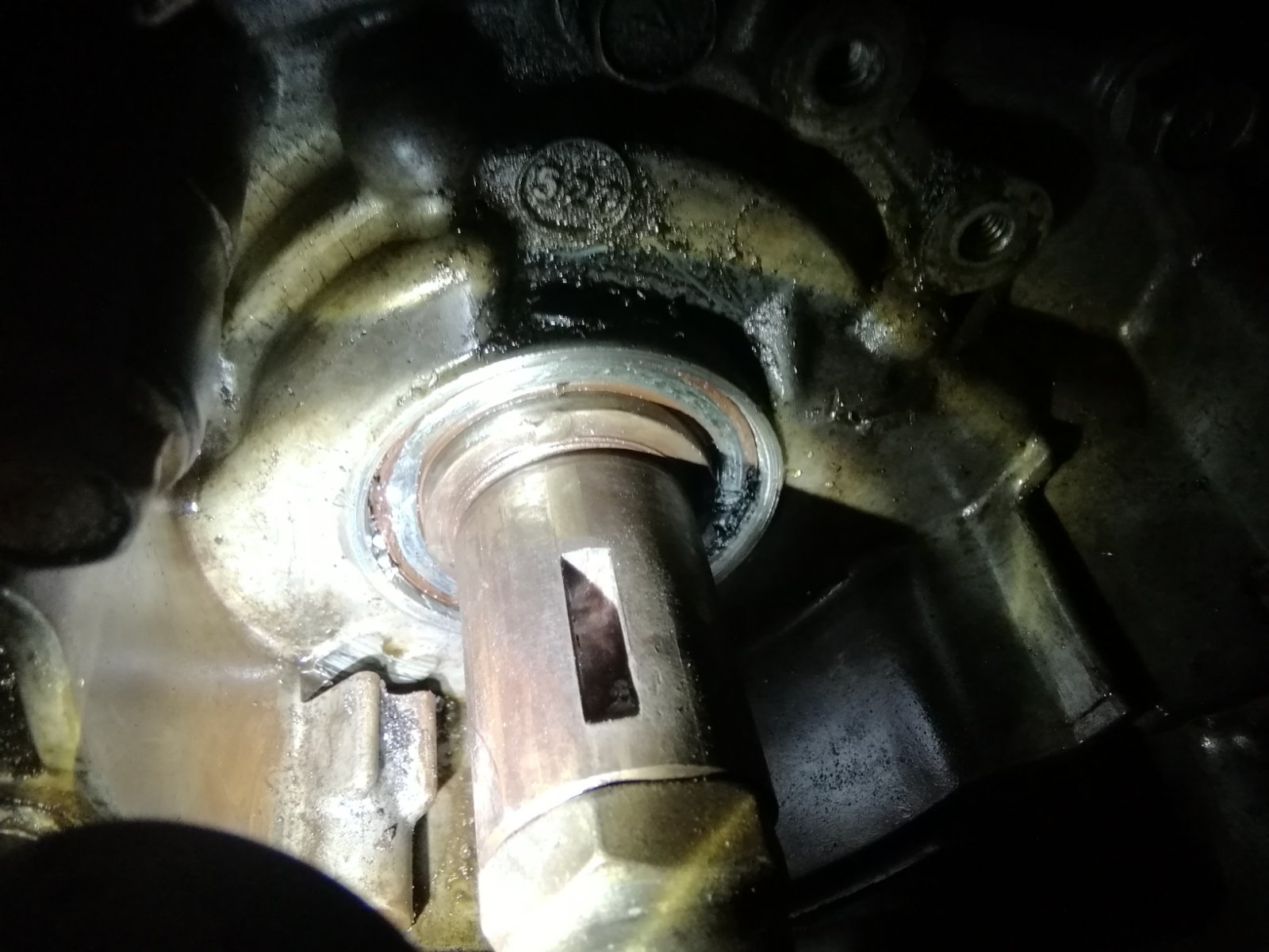

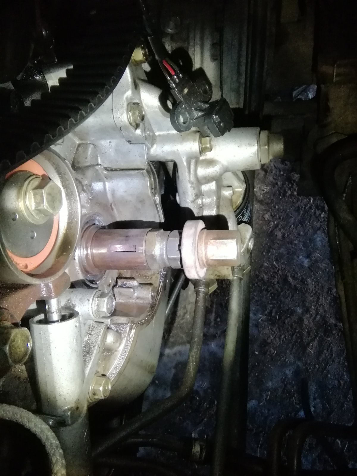

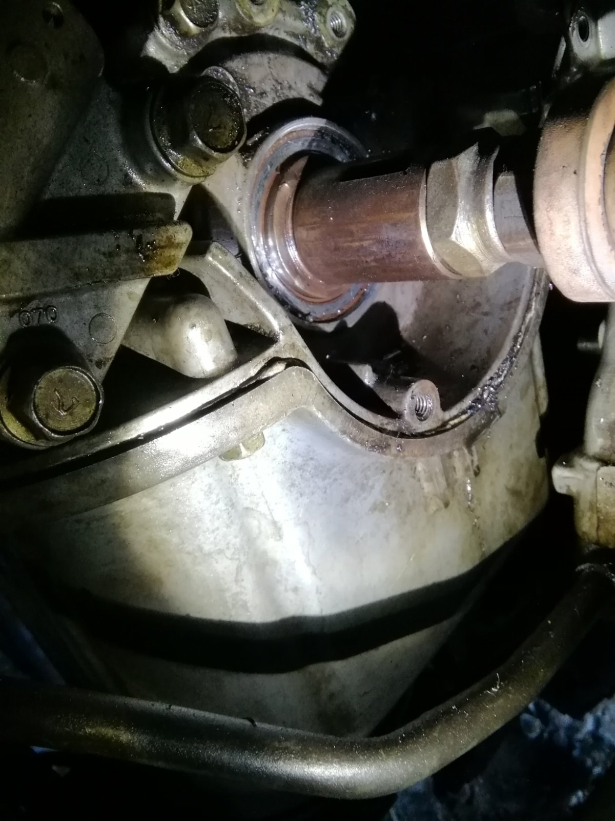

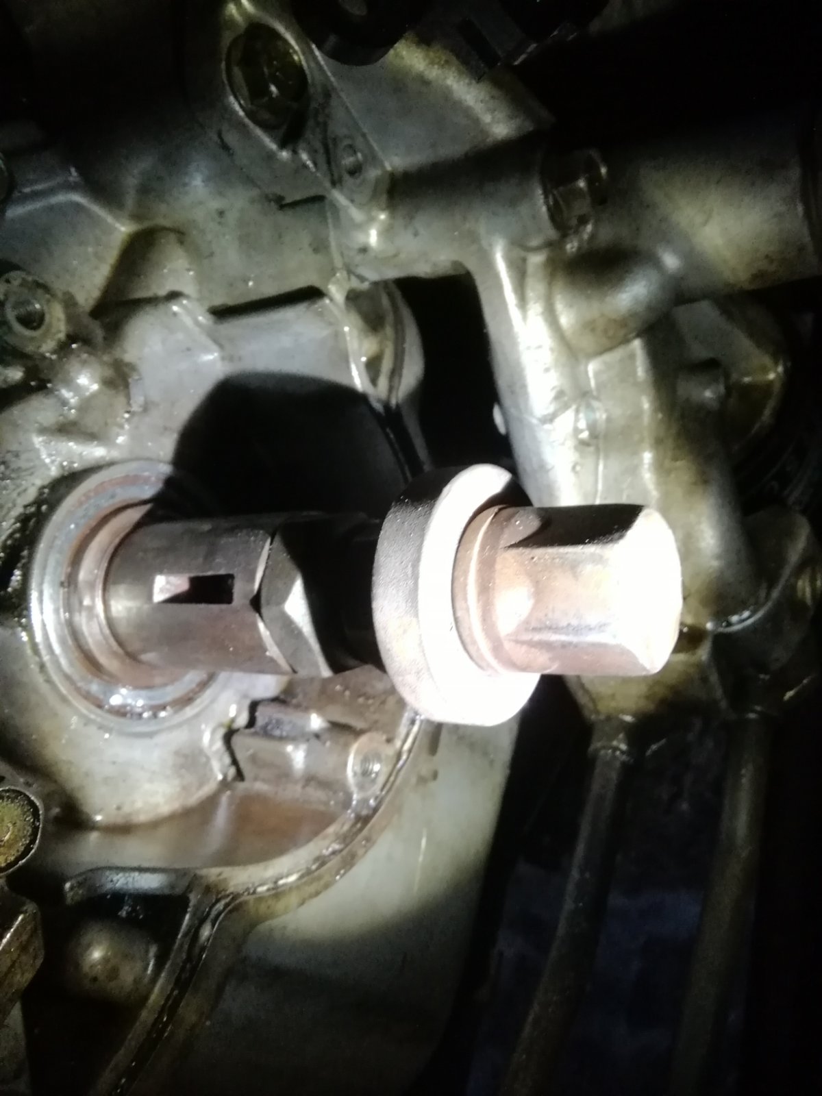

Вот постарался сфотографировать как можно подробнее, получается повреждена та часть коленвала, что ближе к сальнику к которой прижимается кольцо уропное, она на ощупь неровная с выработкой и парой бугорков

Patrik84 писал(а): По фото не очень видно что там происходит. Если только бугор там где паз шпонки прилегает, то я его надфилем выравнивал. Долго, муторно, но не пришлось ничего изобретать. Два года уже ходит, ничего не откручивается.
а Вы тоже шайбу другую вытачивали?

PATRON 4x4 писал(а): а Вы тоже шайбу другую вытачивали?
Нет, просто новое все туда поставил и затянул по мануалу

спасибо за совет, буду пробовать. Крайний вопрос кто знает не должно ли быть на коленвале в этом месте какого-нибудь шпинька, выступа или еще чего для фиксации шайбы упорной, шайбы датчика? а то как он выглядел до поломки я не видел, а предыдущий хозяин говорит, что должен быть выступ (типа шип) на самом коленвале под шайбу упорную, речь о выступах, что ниже на фото отмечены зелеными стрелками

PATRON 4x4 писал(а): не должно ли быть на коленвале в этом месте какого-нибудь шпинька, выступа или еще чего для фиксации шайбы упорной
Нет, на коленвале ничего такого не должно быть, только паз под шпонку

Patrik84 писал(а): Нет, на коленвале ничего такого не должно быть, только паз под шпонку
спасибо, появилась надежда обойтись без замены коленвала
