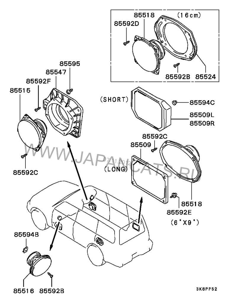

Re: Кто ставил колонки в П2 в передние двери 16,5 см ?
MB 665692 правая и MB 665693 левая - родные подиумы. Но они под 13 см динамики.

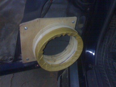

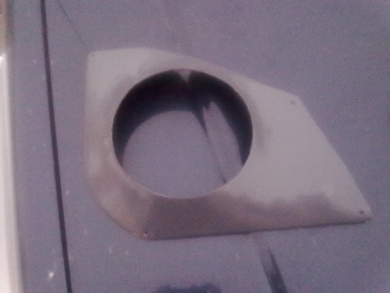

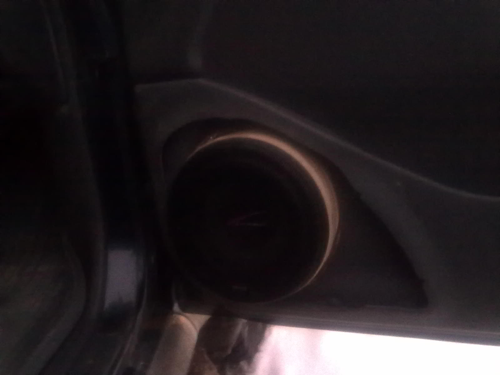

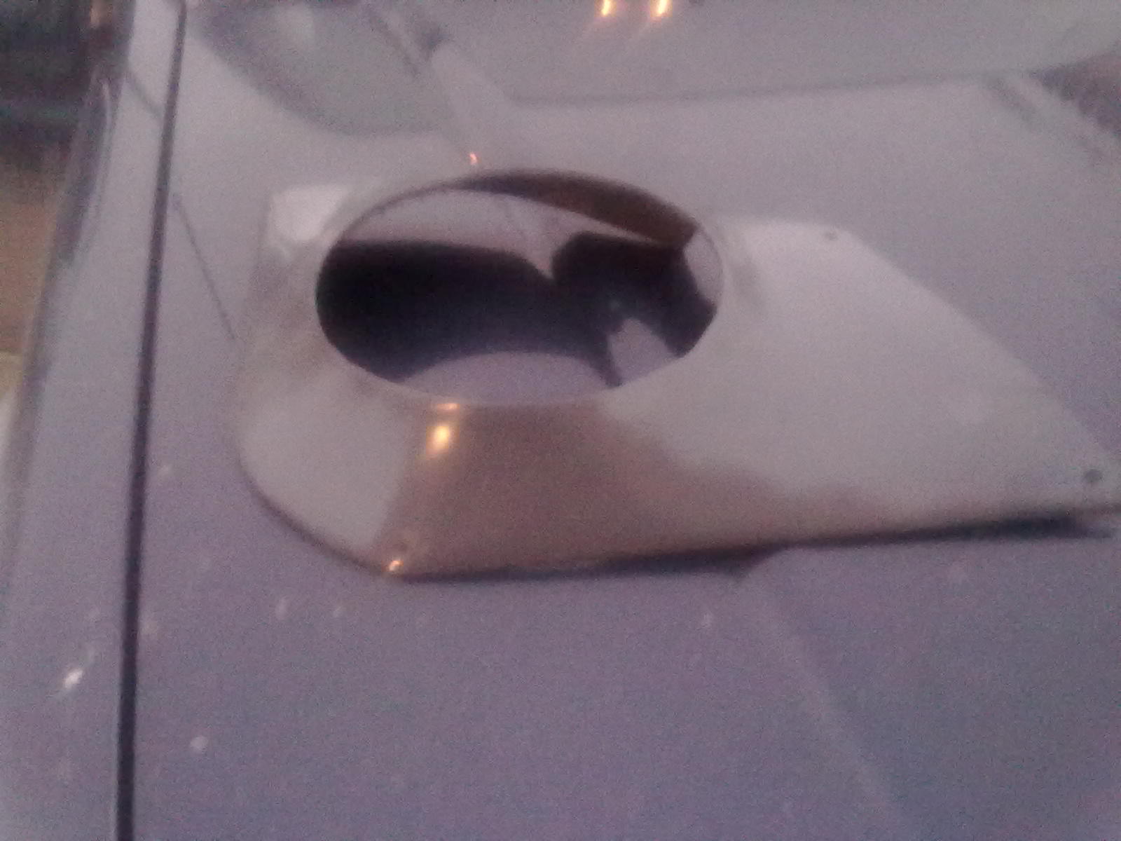

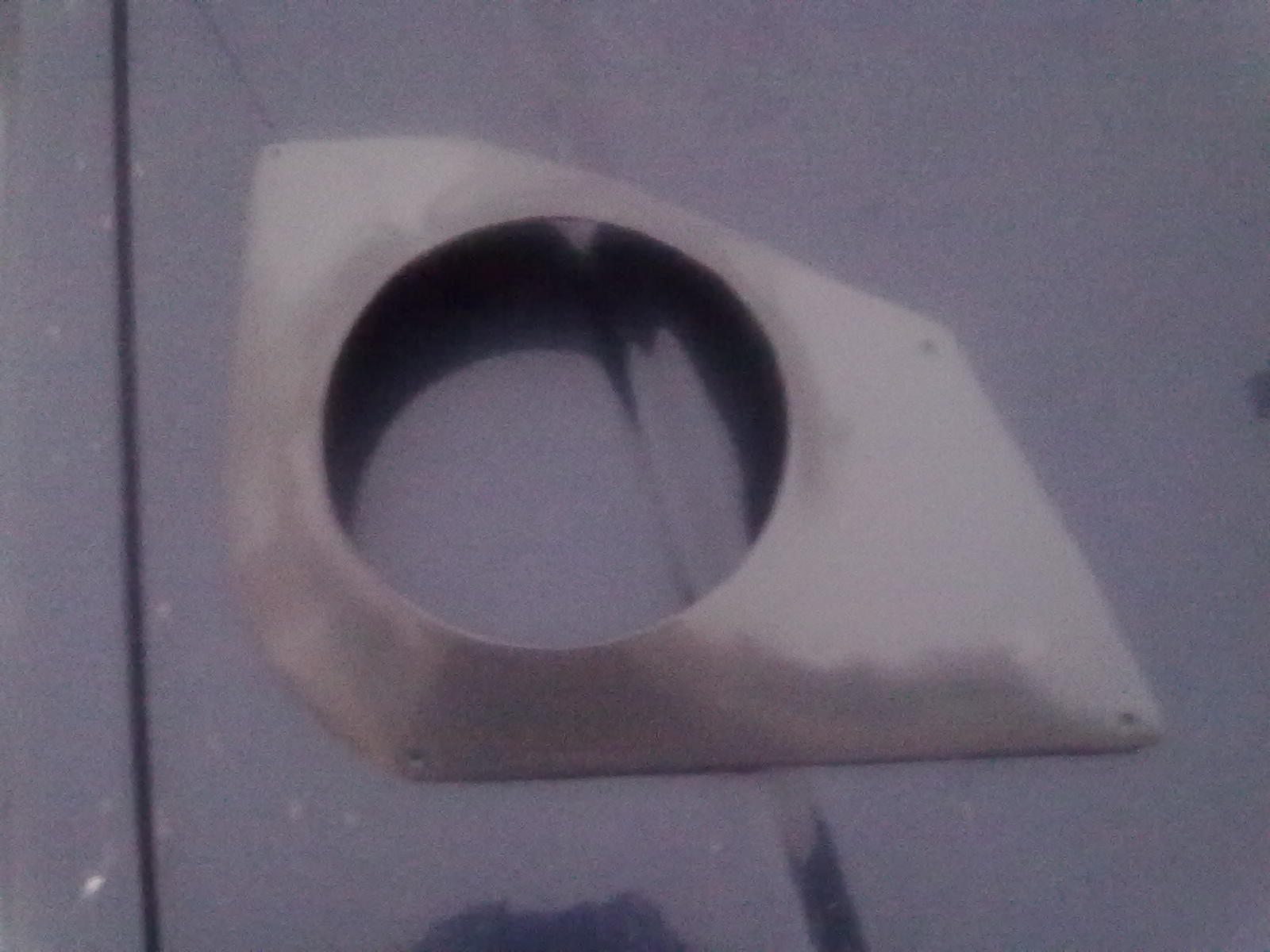

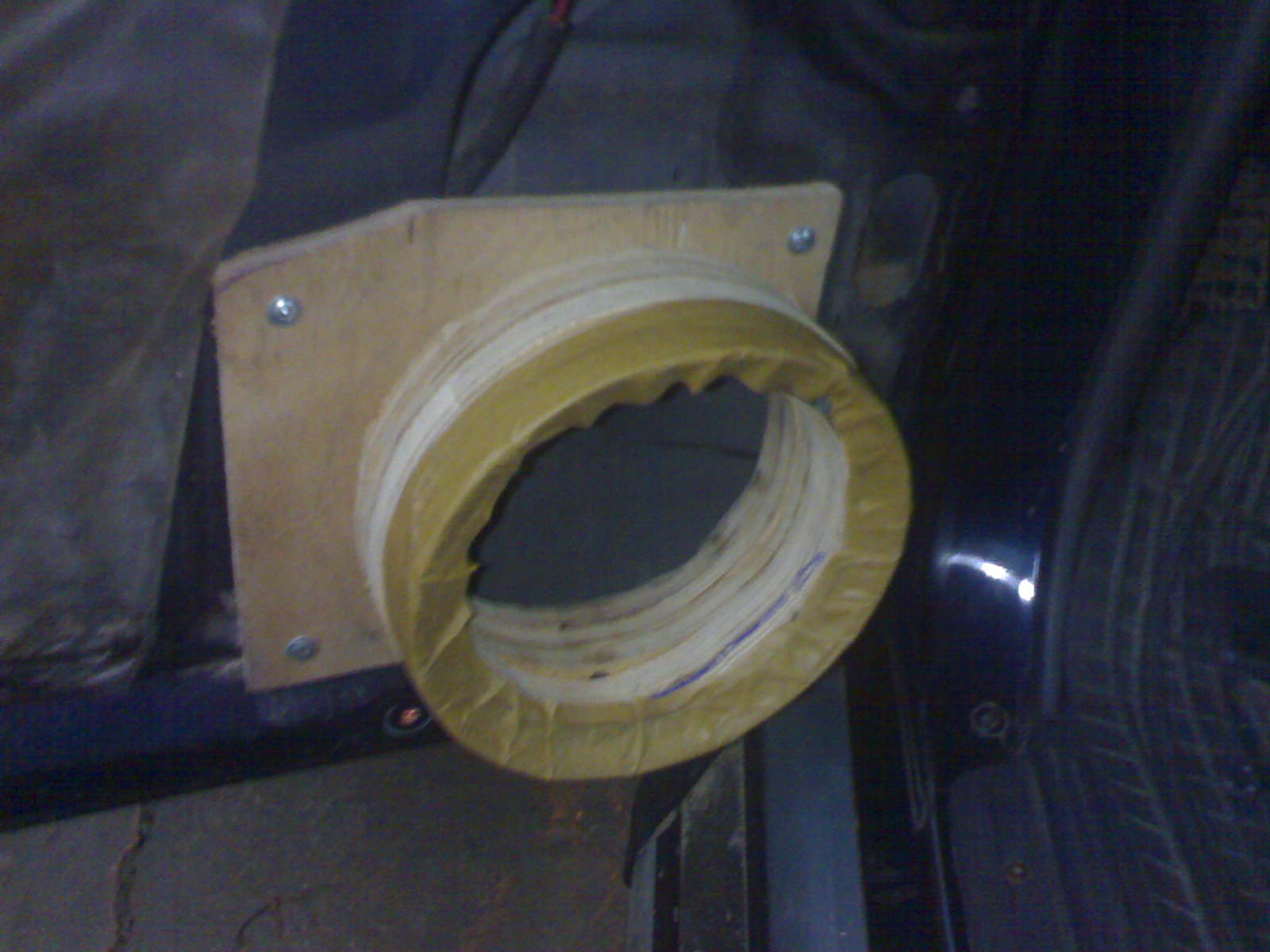

вот какая проставка.
если есть интерес выложу все остальное.
Есть интерес! Под какие динамики? Какая глубина? Что делал с обшивкой двери? Вообще давай больше фото в студию! Ну или в личку...
глубину динамика не помню, но если надо то померию.
вот эти динамики стоят.http://market.yandex.ru/model.xml?model ... hid=308016
фото с телефона
фото с телефона
А теперь по порядку: Как делал подиумы? К чем и как крепил? Из чего и как делал накладку на карман?

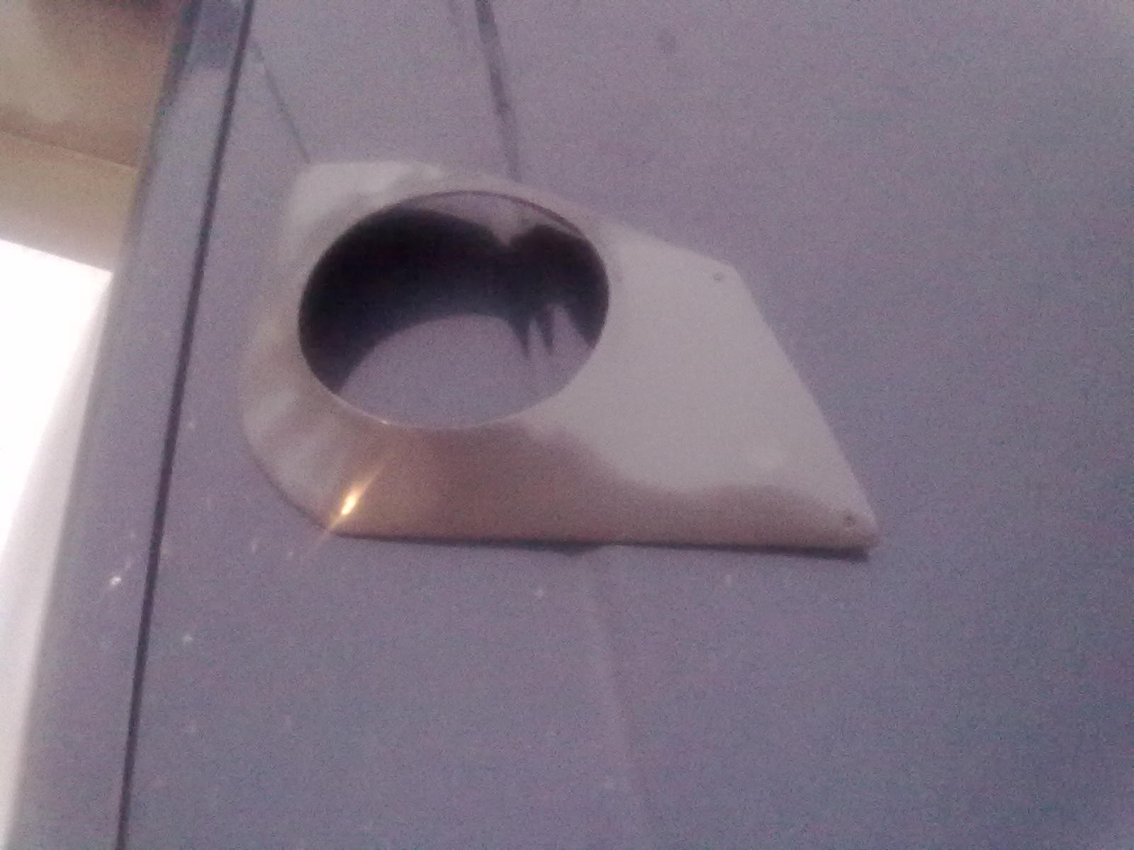

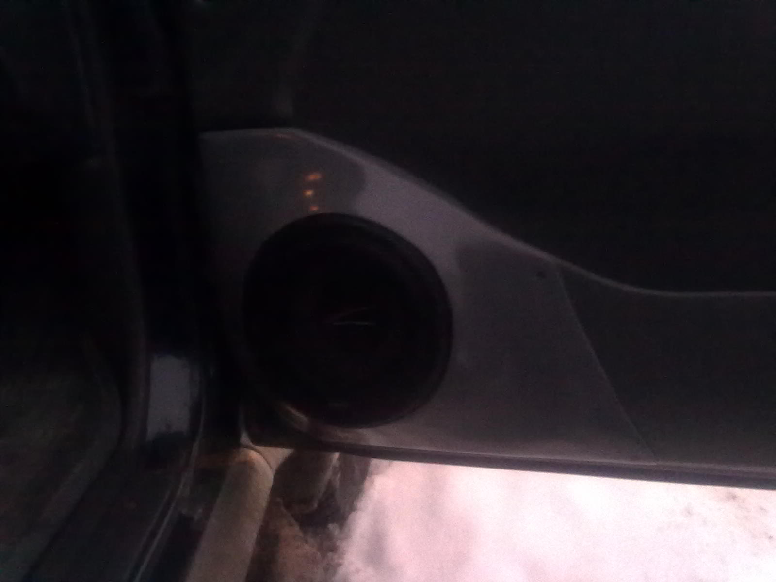

Подиум делал из фанеры разной толщины т.к.надо было подгонять посадочную глубину динамика.
Крепил на саморезы прям к двери (на фото видно) с STPшкой.
Теперь про карманы.
Это большой гемор, я на родной карман натягивал карпет, крепил его скобам, прикручевал его к обшивке и ставил все на место, карпет принял форму накладки, а забыл, я карман в начале заклеил полетной пленкой.
Брал полиэфирную смолу и пропитал карпет, когда смола затвердела я снял обшивку, снял карман и потом срезав лишнее бормашинкой снял накладку вышкурил отшпалевал и покрасил. Позже обтяну карман кожей чтоб было одно целое. А еще забыл на фото видно что подиум заклеен малярной лентой, это для того чтоб карпет не прилип к кольцу сетки динамика., тобиш я вымерил глубину, поставил кольцо сетки как оно будет стоять в готовом виде и поставил уже готовую обшиву с карманом и карпетом, пропитал и все ок. И как раз на накладке из нутри видно отпечаток кольца сетки, это и есть контур где резать отверстие под сетку.
вот как то так
забыл еще! перед тем как карман с натянутым карпетом прикручивать к обшиве её надо тоже плотно заклеить малярной лентой.
А родные проставки чем плохи?
MR 213839 лев
MR 213840 прав
под 16 см колонки
MR 213839 лев
MR 213840 прав
под 16 см колонки
