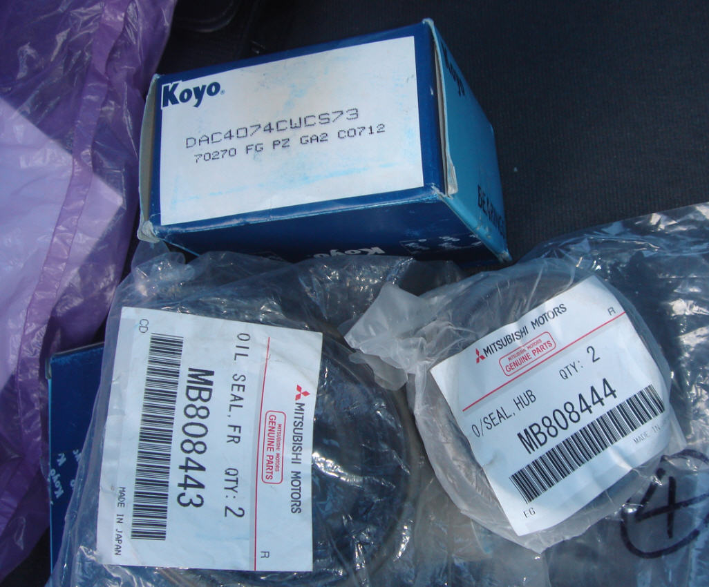

эх не прочитал ветку, в магазине вначале побывал...
может кому пригодятся номера: подшипники по 800, сальники по 200...

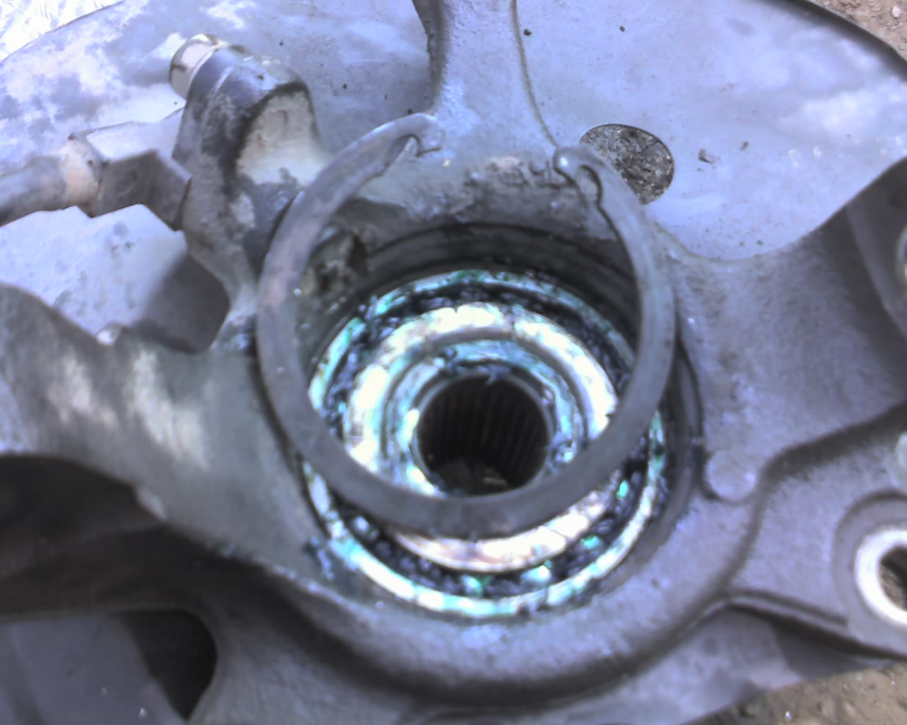

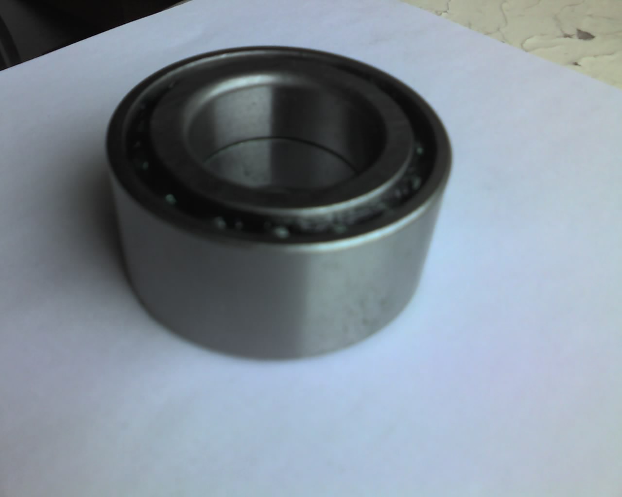

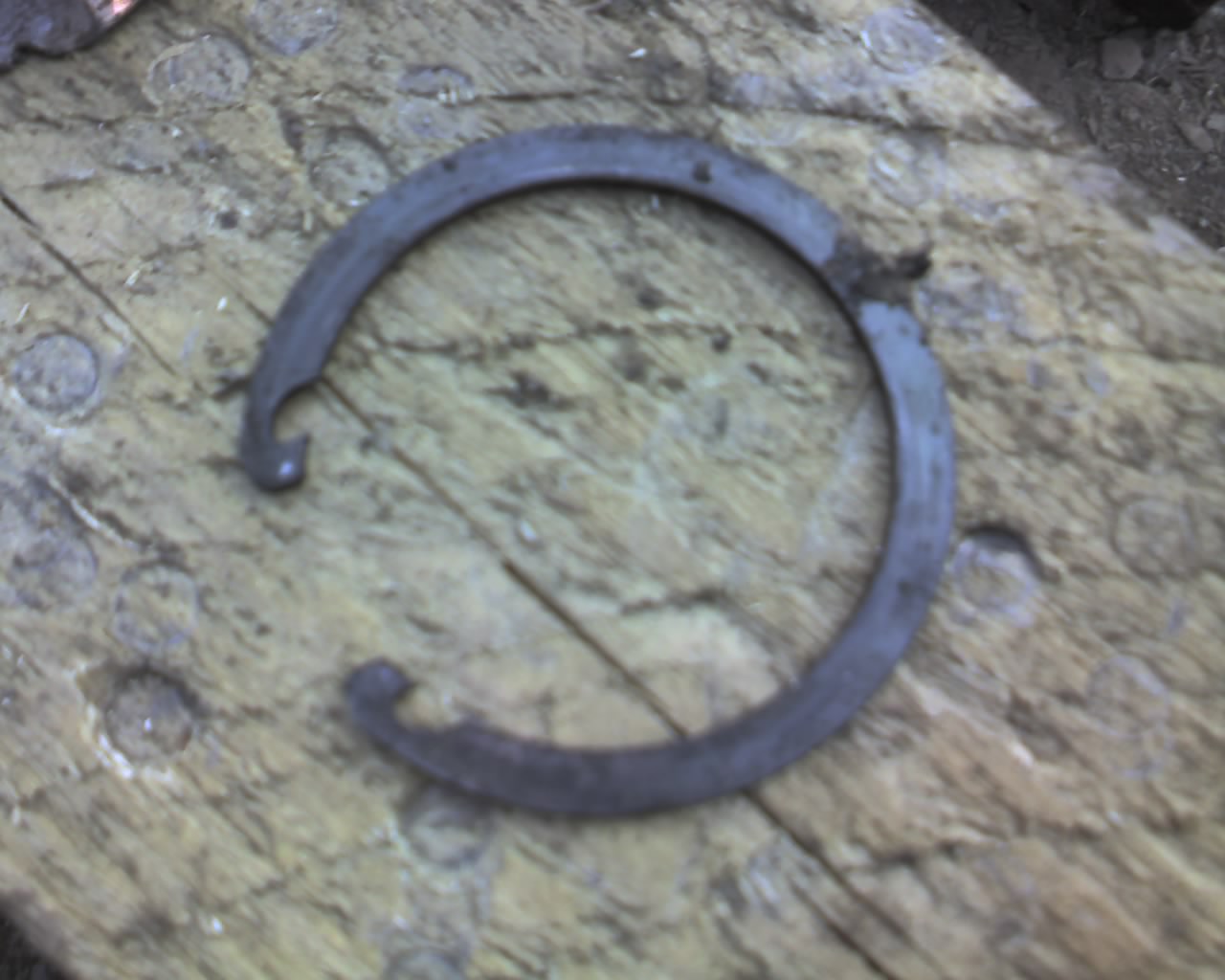

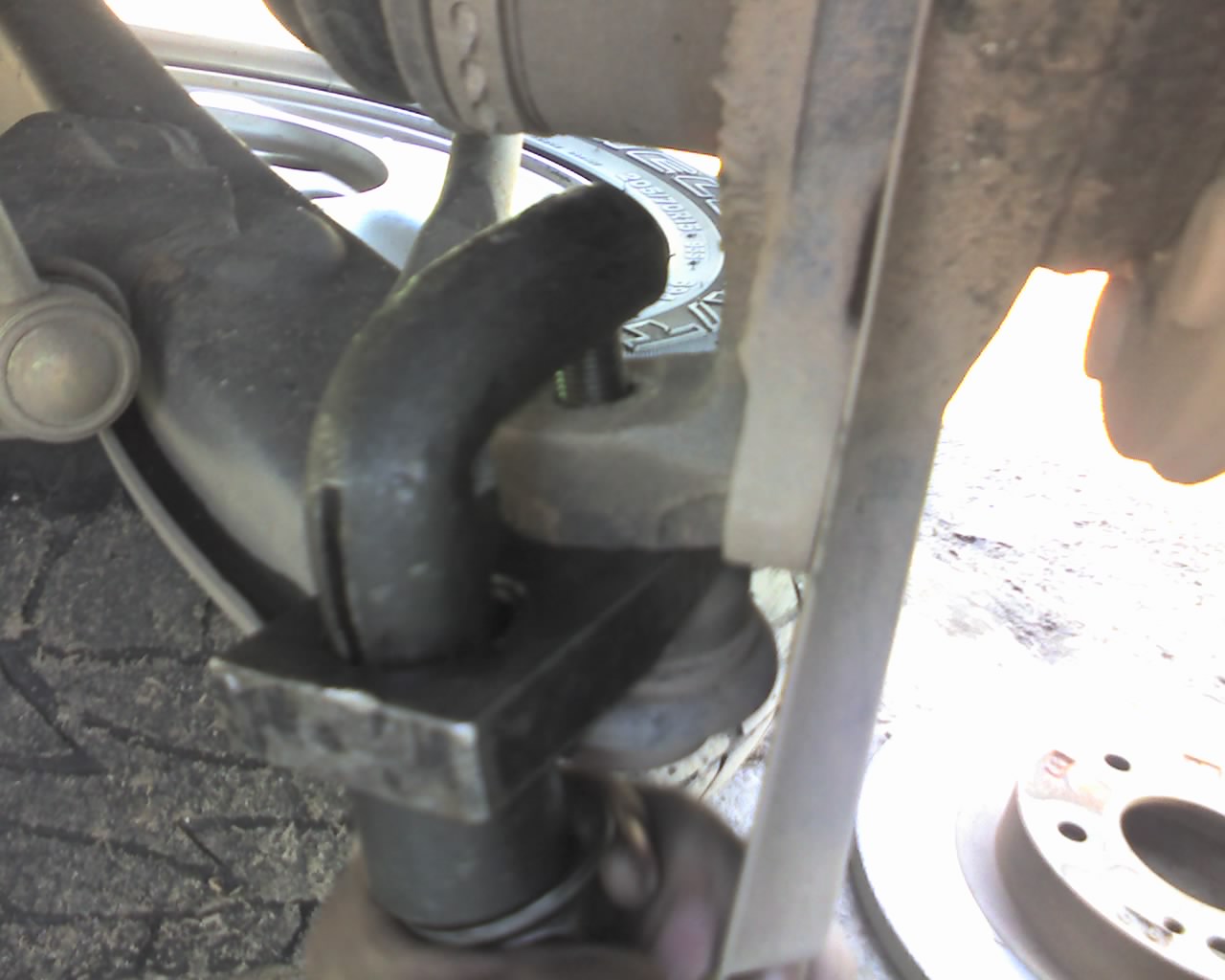

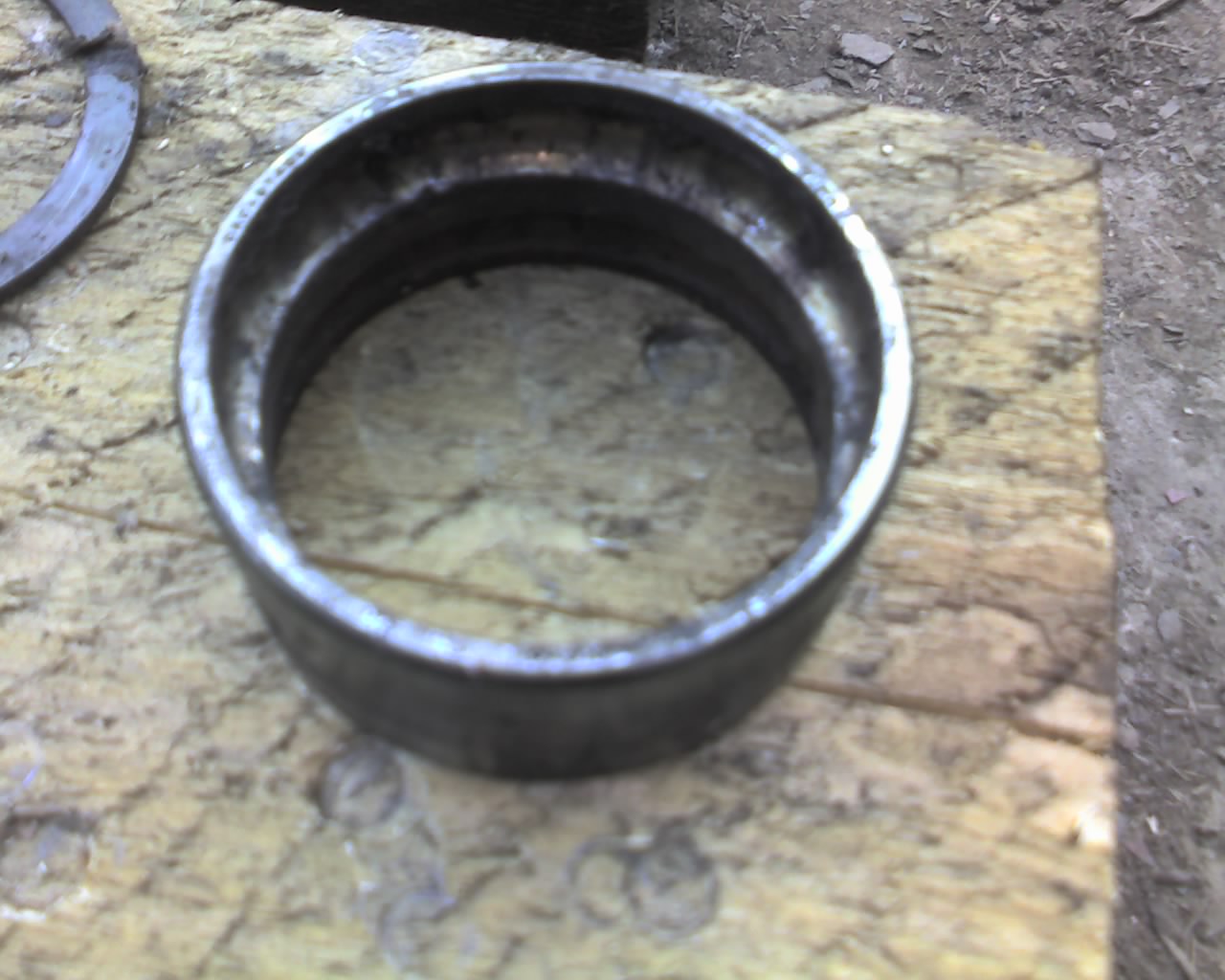

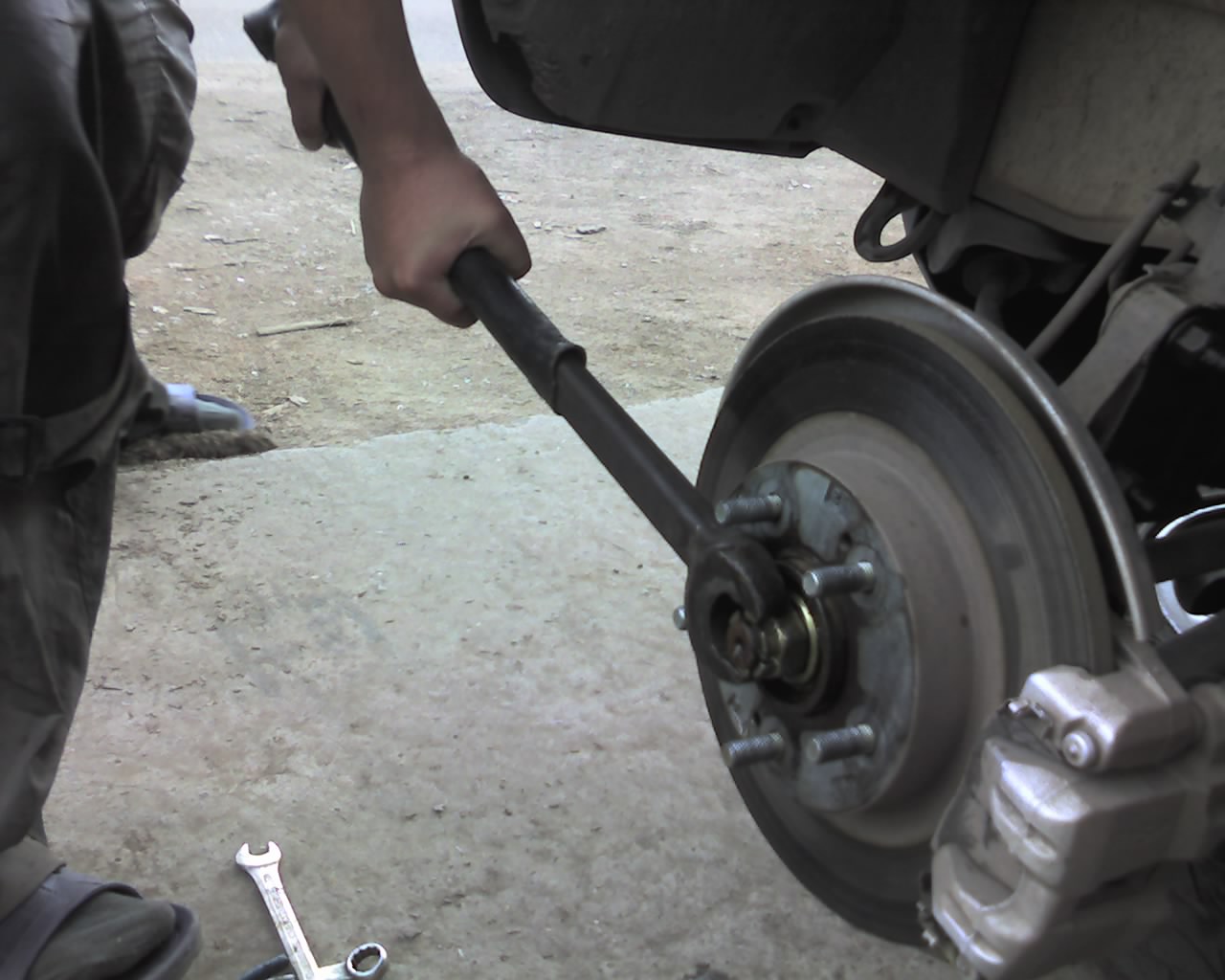

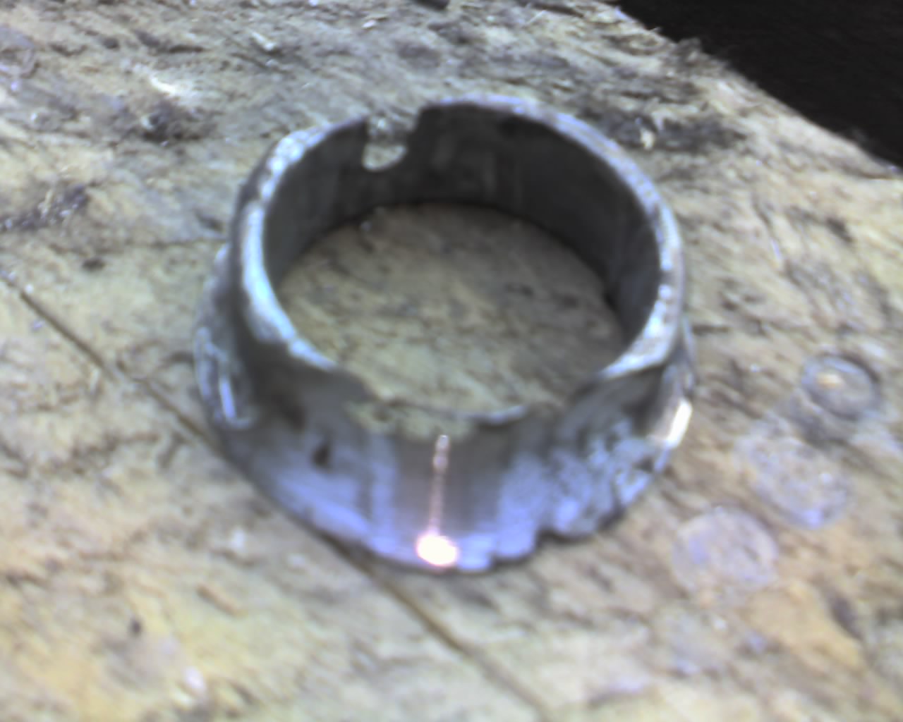

В общую копилку - как я менял ступичный подшипник.
Геморрой возник только в откручивании ступичной гайки и в снятии/постановки обойм подшипника.
Как известно, ступичный подшипник состоит из нескольких частей: наружная обойма, две внутренних полу-обоймы, между ними 2 ряда шариков в пластмассовом держателе (точных названий незнаю, ибо не механик).
Разбирается и собирается всё это по частям.
Фоты в довесок (см. комменты к фотам).
Будут вопросы - задавайте,

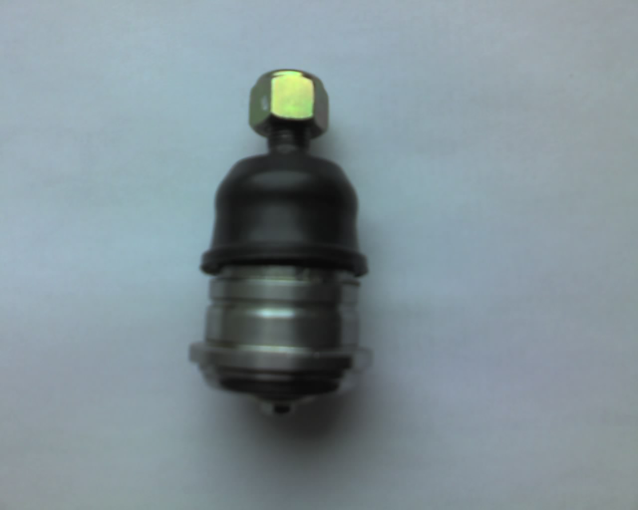

Так-же купил шаровые, но пока неменял.

так же можно на переднюю ступицу ставить подшипник Nissan 40210-4M400 , он закрытого типа
по размеру то что нужно
кстати exist на этот подшипник выдаёт целую кучу заменителей (их я не пробовал ставить)
