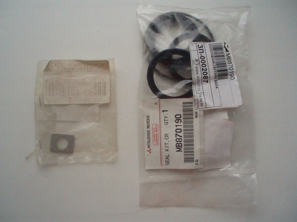

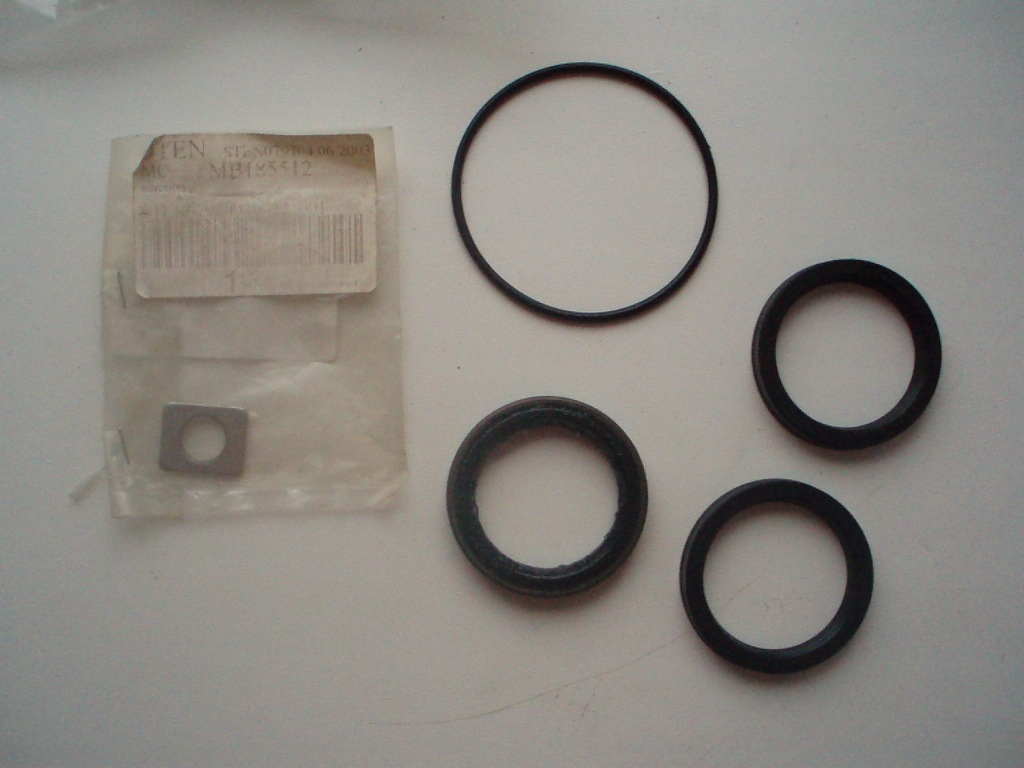

Пришел ремкомплект. Только вот вопрос: почему регулировочная пластина одна? или их по толщине надо заказывать (просто негде не встречал). А из сальников я так понимаю это нижний с железной оправкой,2 u образного сечения и широкий уплотнение под крышку? Кстати все сальники без пружинок это нормально? А так вскрытие покажет, главное чтоб дозаказывать не пришлось

А как вы хотели? Вы заказывали MB 870190 (малый комплект сальников) или MB 870189 (полный комплект сальников)?
Комплект шайб идет отдельным номером - MB 185512.

Малый комплект мне и нужен, а вот пластинки как раз 185512 (на фото видно), но она одна

Наконец сегодня заменил. Чтоб не мучится снял площадку под аккумулятор, минут 10 всего. Долго не мог отсоединить рулевой карданчик (даже не думал что с ним столько провожусь). Далее сам редуктор разбирается легко. Регулировочная шайба не понадобилась, у моей итак зазора почти нет. Сальники поставил все с ремкомплекта MB 870190 (см фото выше). При сборке не обратил внимания как ставить назад рулевой вал, написано в среднюю точку, а это как? Там есть по 3 зуба и углубления на валах, в общем за середину взял средний зуб. Собрал, сначала начал даже легче руль крутится пока воздух выгонял, а потом перестал работать (т.е. как без усилителя). Время не было поехал до дома, все пришло в норму, ничего не гудит, не течет и легко крутится. Посмотрю че дальше будет. Единственное руль чуть не ровно стоит теперь...

Jenek писал(а):Малый комплект мне и нужен, а вот пластинки как раз 185512 (на фото видно), но она одна
Отписываюсь. Пришел комплект пластинок. Только я чего-то не догнал. Пластинок штук 5. Но все они одинакового (на глаз) размера. И все примерно 1,5 мм.
