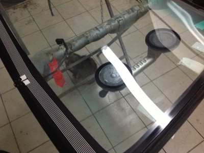

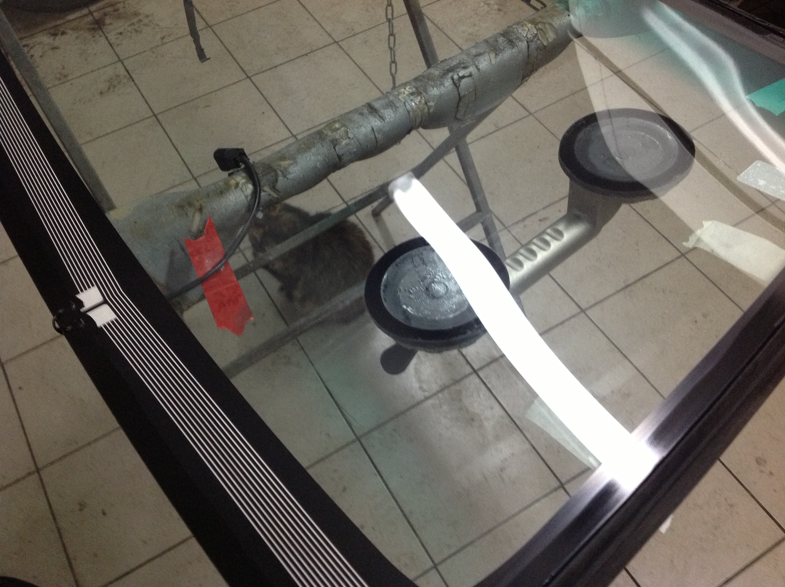

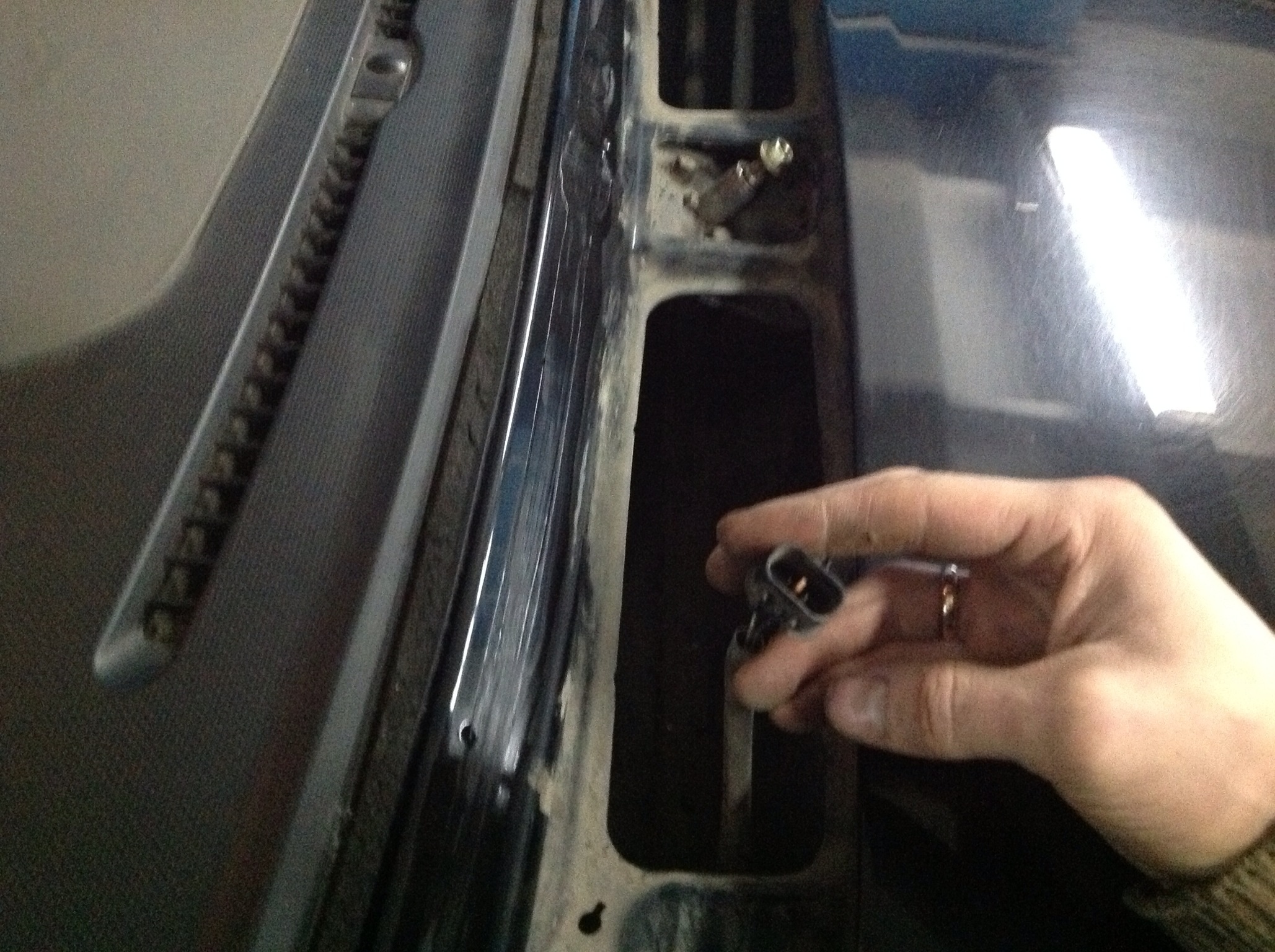

Купил себе лобовуху с подогревом щеток, нашел разъем куда штекер вставляется! А в салоне где разъем? И какая реле должна стоять и где? Паджерик 3

Сопротивление подогрева зоны щеток лобового стекла AGC паджеро 3 и 4 1,8ом сечение провода 0,75 мм2
