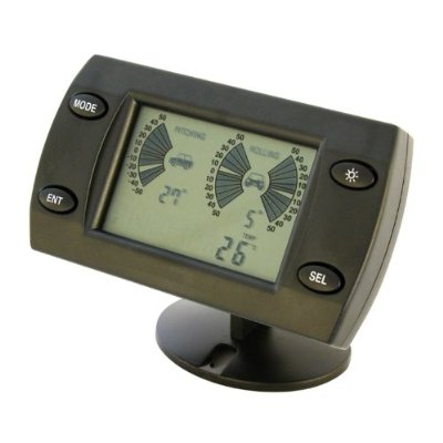

Господа-владельцы МПС, неужели ни у кого нет вразумительной информации по боковому крену!? Последнее сообщение тут, аж от 2008 года, да и то, где-то околотематичное...
Для меня, например, вопрос сабжа весьма актуален, даж хочу прикупить инклинометр, но без встраивания.
Пока не определился, какой.
М.б. такие?
http://www.niken.com.tw/en/p/42-inclinometer_16.html
http://www.niken.com.tw/en/p/41-inclinometer_16.html
Поделитесь, где найти технические характеристики по боковому крену наших МПС!

И снова, здравствуйте!
Инклинометр я таки прикупил. Кетай, производство конторы Niken, но сейчас вроде они больше этим не занимаются... Устройствои доволен, быстрее аналога, но инерционность на 1 сек есть.
Фото дейваса вот:
Digital car inclinometr.jpg (17.36 КБ) 1198 просмотров
Ясное дело, что здравый смысл никто не отменял! А инклинометр - это всего лишь прибор, к-й никак не спасёт от перевёртыша.
Однако, статистика пока такая:
1. максимальный боковой крен у мну был 27 градусов (это точно при свидетелях) и ещё вроде 34, но там было не до прибора, и никто подтвердить не может;
2. максиммальный продольный крен - тангаж (въезд в гору) - 37 градусов; свидетелей нет, а имеющиеся меньшие публичные замеры не интересны...
