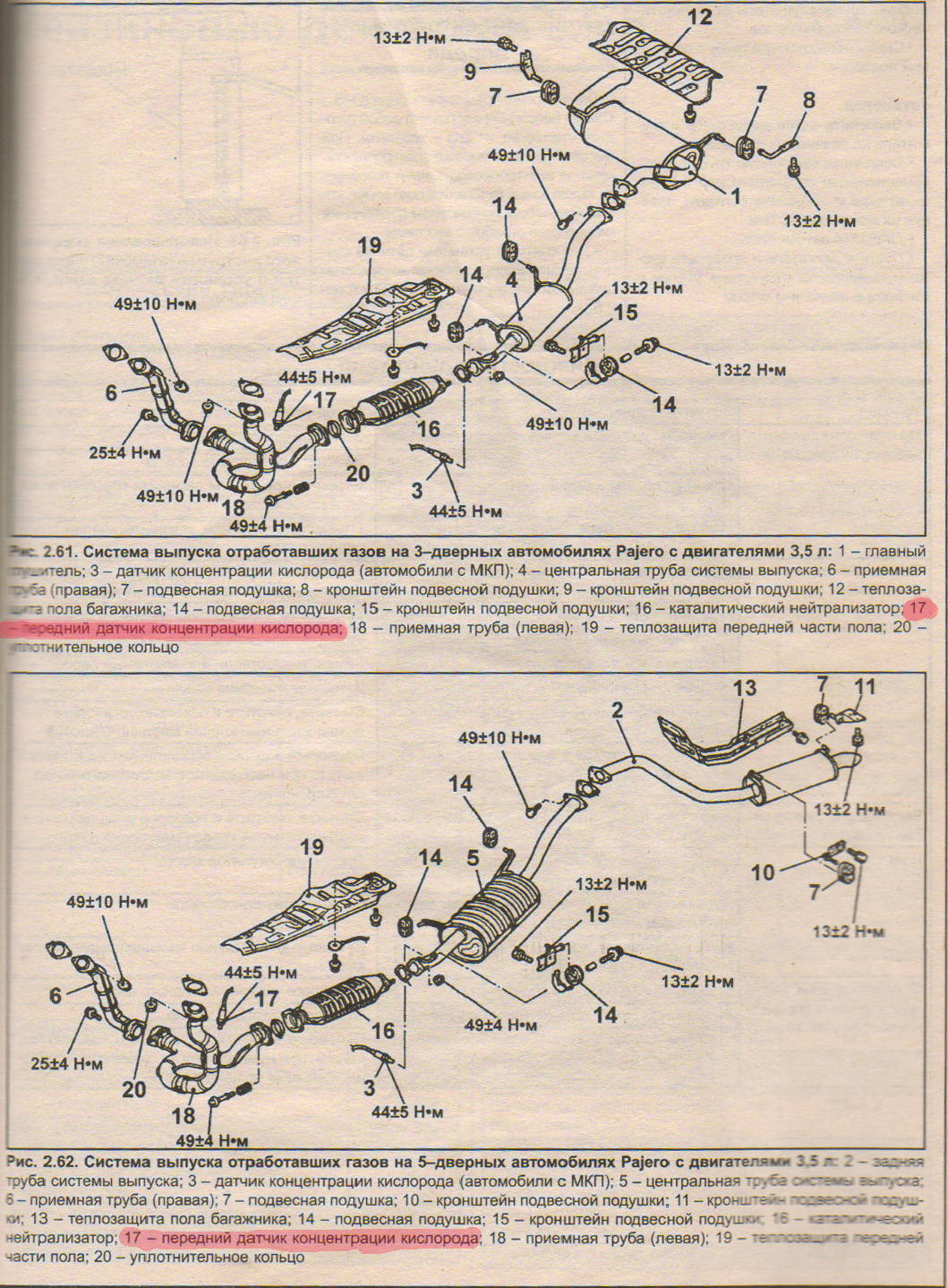

Во первых: Мы о какой машине говорим? Зачем мне ссылки на ИО? Если честно, то я не очень понимаю в выпуске ИО
Во вторых: Там конкретно говорит Дмитрий Юрьевич говорит
Датчик температуры катализатора- бывает. Поменяйте его. Стои он на катализаторе.
Под рукой не было скана нашего выпуска, но есть от 3, 5 GDI суть та же. Обратить внимание на 17 позицию
Датчик концентрации цислорода! Он же лямдазонд!

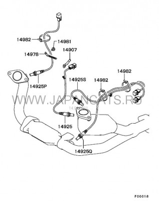

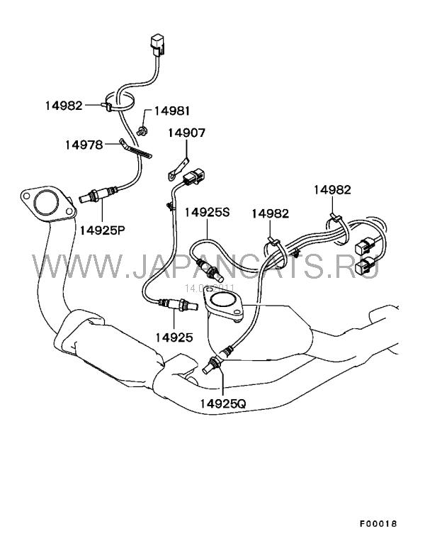

2 DenVer, ни в коем случае не хочу ставить под сомнения чьи-то слова, но в споре рождается истина, возможно я и ошибаюсь но, автор пишет про датчик температуры, чуть позже упоминает парт-номер именно датчика температуры. Что за двиг у автора мне пока не понятно, он не удосужился этого написать. Предполагаю что GDI.
Автор также упоминает о том что датчик стоит в глушаке последний
смотрим схему выпуска на GDI http://www.japancats.ru/Mitsubishi/Part ... d=BD10000E
под номером 14927 находим как раз датчик который последний в глушаке и имеет парт-номера или MR 507356 или 1587A001
почему я дал ссылки на проблему с ИО? да потому что симптомы те же, номер детали тот же самый и проблема эта была у меня, т.е. знаю об этом не по наслышке. И пока я искал причины и способы лечения, то разговоров о том, что это лямбда тоже было много. НО бывает и так что вместо лямбды с завода стоит просто датчик температуры, который никак не влияет на работы двига, а только сигнализируют о высокой температуре выхлопа с помощью лампы ЧекИнжайн.
Автор нас рассудит, просто надо узнать у него сколько проводов у того датчика про который он говорит. Если два, то это просто термометр, если три и более - то лямбда.
