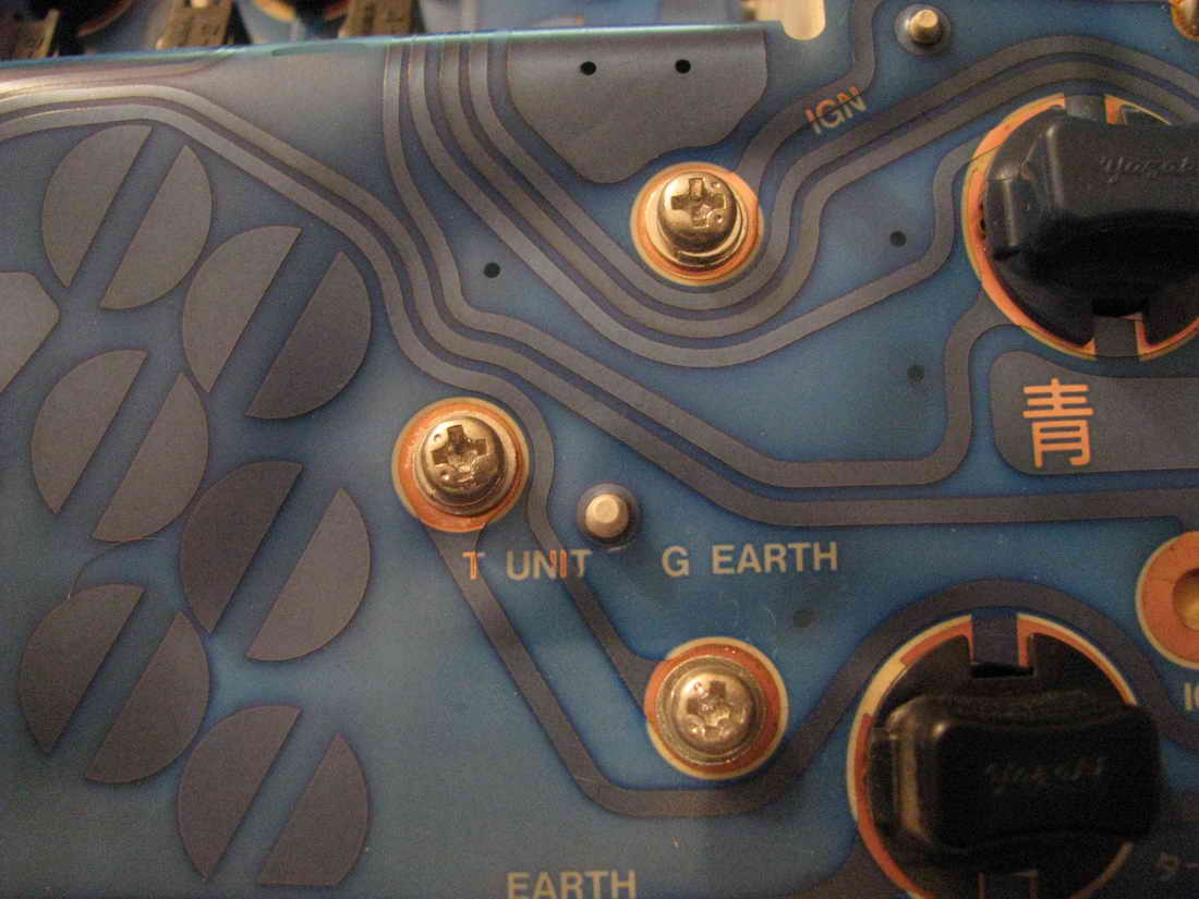

провод идущий от датчика в салон на приборку где нить по фишкам "гуляет", или он типа "прямой"? у меня стрелка упала и фсё... приборку снял указатель проверил. работает. к датчику на корпусе термостата ток от указателя по проводу не подходит. грешу на провод тока не пойму где косяк. ощущение что провод - который к датчику идёт - гдейт оборван и потому стрелка вверх не идёт(при замыкании на массу стрелка вверх задирается). Кто знает при нагреве датчика сопротивление у него какое быть должно ? таблица мож есть у кого? работоспособность указателя можно проверить на машине же, подав на контакт U указателя температуры "-" через контрольную лампу: стрелка приподнимется - значит указатель работает.
ЗЫ указатель резко отказал. вечером машину заглушил, а утром указатель уже температуру не показывал. плохо. контролировать низя
При подаче напряжения на IGN + и минус на G EARTH, стрелка остаётся внизу. при последующем замыкании G EARTH с T UNIT стрелка подскакивает вверх до упора. Если замкнуть эти контакты с помощью контрольной лампы - стрелка встанет недалеко от середины шкалы. таким образом если между G EARTH и T UNIT будет стоять перемычка с некоторым сопротивлением(имитирующим датчик), то стрелка должна находиться где-то между верхним и нижним положением. всё определяет сопротивление перемычки. дома не оказалось потенциометра чтобы испытать указатель по всей шкале. блин :*WALL*:
Вот ему электрические контакты: IGN + от замка зажигания, G EARTH масса и  T UNIT датчик с двигателя.

Ребята, то, что было у Папани -11-е сообщение в этой теме-(его машина теперь у меня):
Сам прибор крепится в панели при пом. маленьких муфточек резьбовых, в которые вворачиваются контактные болты платы панели приборов (те самые, что на фотке Alessandro). Так вот, проблема была в том, что эти муфточки (2 из них) открутились от самого прибора и плохо контачили. Почему - х.з. Или кто-то лазил в приборку, или от тряски.
Понял, что причина в приборке, когда открутил ее и стал шатать и щелкать по ней. Стрелка на это реагировала.
Теперь стрелка гордо лежит внизу шкалы, т.к. датчик дохлый. Жду доставки.
Так что бывает и такое. Может, кому и пригодится.
