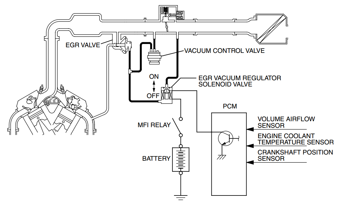

проблема с системой egr
Добавлено: 08 сен 2021, 19:25
hrenov_drummer
Эксгумирую тему.
Проблема знакомая многим, Montero Sport I, 2G72 24кл, ошибка P0401, прогретый двигатель работает неровно, холостые плавают, при торможении на D может уронить обороты чуть ли не до 300, может и заглохнуть.
Насколько я понял из чтения форума и других интернетов, проблема в том, что ЕГР не закрывается и на холостых часть газов все равно идет во впуск.
Снимаем трубку с клапана ЕГР, обороты на некоторое время поднимаются и плавно снижаются до нормальных 700-750, двигатель работает ровно.
Снял клапан ЕГР, помыл, почистил, вернул отсутствовавшую под ним прокладку.
Не помогло.
И тут обратил внимание, что даже на холодном двигателе клапан чуть-чуть приоткрыт, чего, насколько я понимаю, быть не должно.
Снова снимаем трубку с клапана. Обороты стабилизируются.
Возвращаем трубку, снимаем трубку с дроссельной заслонки, идущую на соленоид ЕГР. На работе двигателя это никак не отражается. Судя по этому, электромагнитный клапан не сифонит (на холостых напряжения быть на нем не должно и он должен быть закрыт).
Возвращаем трубку, теперь снимаем трубку, идущую от дроссельной заслонки на вакуумный клапан. Работа двигателя нормализуется.
Правильно ли я понимаю, что дальше можно тупо поменять вакуумный клапан?
Смущает вот чего. Мануал говорит, что на холостых оборотах за этим клапаном все-таки должно быть некоторое разрежение, 21-24 кПа. Может быть, этого разрежения достаточно, чтобы чуть-чуть приоткрыть клапан ЕГР? Или нет?
Вакууметра у меня нет, померять, насколько исправен клапан, увы, не могу.
Пока исключил вакуумный клапан из работы путем переставления трубок на нем задом наперед, т. е. он теперь всегда закрыт. Двигатель работает ровно, не колбасится, при наборе оборотов видно, что клапан ЕГР открывается. Но оставить в таком положении у меня рука не поднимается, неправильно это, такой колхоз :)
Иллюстрация, чтоб было понятно, о чем речь
