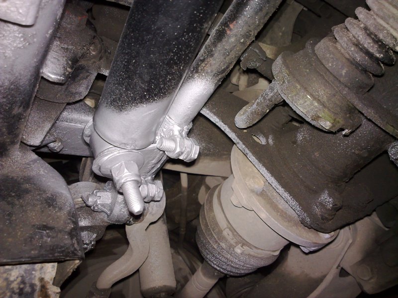

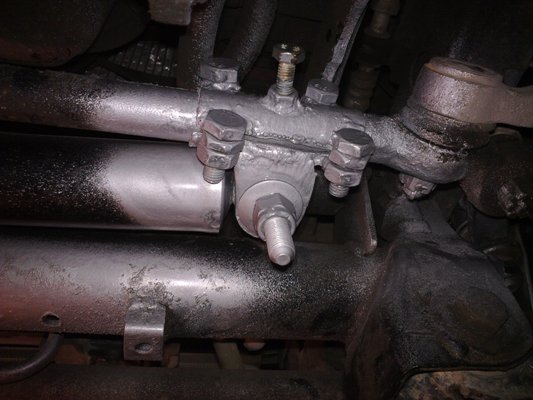

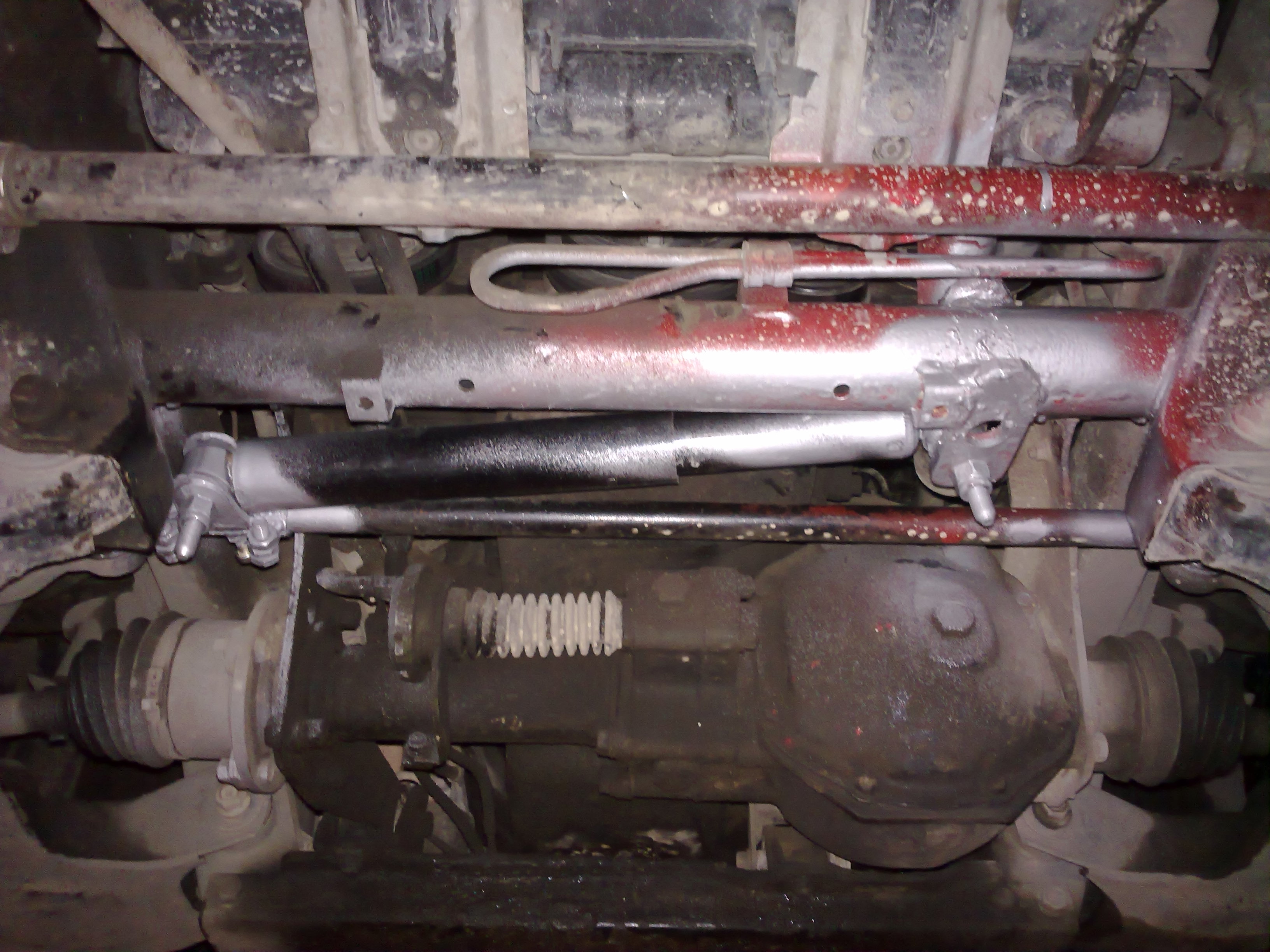

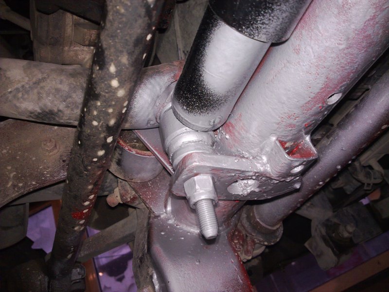

сегодня устонавил рулевой демфер,очущении очень хорошие, при повороте руль сама возврашается на исходное положение, при ямах или ударах удар обсолютно не чусвовается в руле, при повороте чуствуеш машина уверенно держит поворот, при езде по песку раньше руль клеваль налево направо сейчас это исчезло.в обшем даволен как удав.
Рулевой демфер от машины Ниссан Патрул Y60, с обоих сторон ухо-ухо.
Вот и фото.
2.9 CRDI,TERRACAN, Нелинейный 6см. Рул. демфер Y60 DAMPER-STEERING 48611-01J00, пруж. VRY60 TD42 ОЕМ 5502051N11. 255.85 R16 BF Goodrich. & PAJERO 2003г,двигатель G74-3,5,LSD,boltonkit 60mm,Winches AISI10000lbs,силовой бампер,BF Goodrich33".

Хочу добавить то себя что я варил на хомуты болты-гайки М-10 крепкостю 8 для большего надёжности на креплениях, а на ухо демфера одел болты М-12 крепкостью 8 от крепления нижнего амортизатора автомобиля Нива.

PREDIATOR писал(а):на ухо демфера одел болты М-12 крепкостью 8 от крепления нижнего амортизатора автомобиля Нива.
Длину втулок в ухе демпфера не подскажешь? У меня штатное ухо на кузове есть, интересно, влезет или нет.
Код детальки тот же, что и у sashasv? 48611-01J00?

Код детали такой же. Длину втулки не скажу,но знаю точно что втулка от заднего аморта классики (низ).демпфер в штатное ухо на раме влезет. Да и ухо на раме можно немного разогнуть
Спасибо Саша тебе за оказонною мне помошь,идею демфера подсказал ты,с меня должок,всё работает :*THUMBS UP*:
