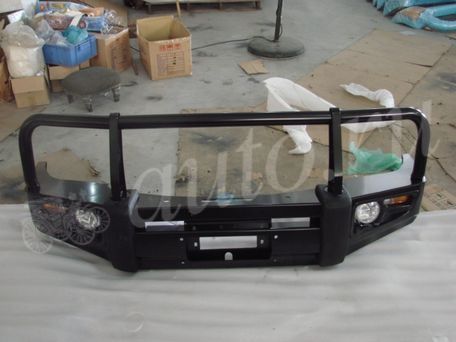

Парни! хочу силовик! кто где ставил? что по чем?
предложили китайский, ценик заманчивый 25 шт, кто нибудь юзал? в курсе как он?
вот такой предлагают
П4 Instyle AT, ТРАхтор, кожа, руль и 2 пИИИдали... BFG T\A 265x70x17
http://card.pajero4x4.ru/?p=1266
Banderlog
Сообщения: 3158
Зарегистрирован: 15 дек 2006, 22:42
Откуда: Тверь
Благодарил (а): 12 раз
Поблагодарили: 30 раз
Re: Оснащение Pajero IV в сторону Off-Road'a
Сообщение Banderlog »
Сам не щупал, но говорят кривой он. С трудом поддается подгонке. Тот экземпляр, что попался моим знакомым был винтом. Если одно сторону подогнать - вторая уходит.

Rusl
Сообщения: 988
Зарегистрирован: 09 апр 2007, 17:25
Двигатель:: 4M41 diesel
Мой автомобиль(и):: Pajero IV
Откуда: Москва (ЗАО) - Красногорск
Сообщение Rusl »
Banderlog писал(а):Сам не щупал, но говорят кривой он. С трудом поддается подгонке. Тот экземпляр, что попался моим знакомым был винтом. Если одно сторону подогнать - вторая уходит.
блин.. .китай... ладно! Спасибо! буду думать!
Хотя ребята гарантируют установку.
