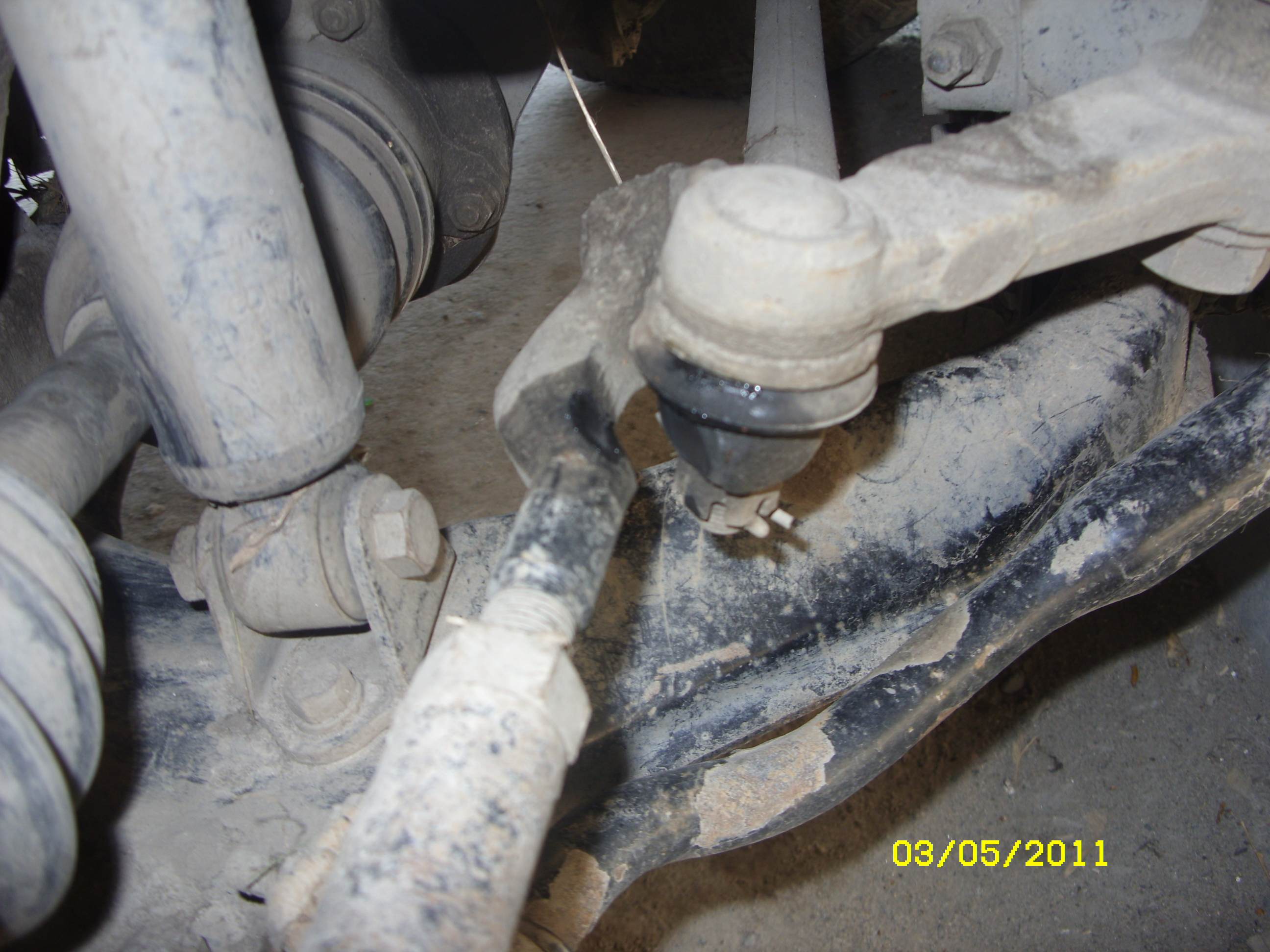

. купил челика сошка была мертвой т.к. ждать заказа было долго поставил дубль CTR после установки руль сместился примерно на пол оборота в право, особого значения этому не придал и просто преставил баранку на пол оборота чтбы ровно стоял. через неделю заглянул под машину и увидел что сошка упирается пыльником в руляшку если руль стоит прямо, если его повернуть то все в норме. у товарища от руляшки до сошки примерно 4-5 см. через 3 недели после установки сошка стала упираться в руляшку гайкой (пыльник уже дырявый и сошке пришел пи....ц) с противоположной стороны тоже самое с маятником тоже упирается в руляшку ( маятник не менял). На сервисе приговорили только сошку в остальном ходовка в полном порядке.
вопрос: как сделать так чтобы сошка и маятник не упирались в руляшки, может что-то где то регулируется (почему то кажется что замена сошки на оригинал не решит проблему)
вот фотка через неделю после установки

mrw писал(а):. купил челика сошка была мертвой т.к. ждать заказа было долго поставил дубль CTR после установки руль сместился примерно на пол оборота в право, особого значения этому не придал и просто преставил баранку на пол оборота чтбы ровно стоял. через неделю заглянул под машину и увидел что сошка упирается пыльником в руляшку если руль стоит прямо, если его повернуть то все в норме. у товарища от руляшки до сошки примерно 4-5 см. через 3 недели после установки сошка стала упираться в руляшку гайкой (пыльник уже дырявый и сошке пришел пи....ц) с противоположной стороны тоже самое с маятником тоже упирается в руляшку ( маятник не менял). На сервисе приговорили только сошку в остальном ходовка в полном порядке.
Была такая проблема на монтеро спорт,лечил просто заменой рулевых наконечников(бывший хозяин поставил нете) и судя по фото у вас тоже самое.

да проблемма была именно в наконечниках (внутренних), после их замены всё встало на свои места
