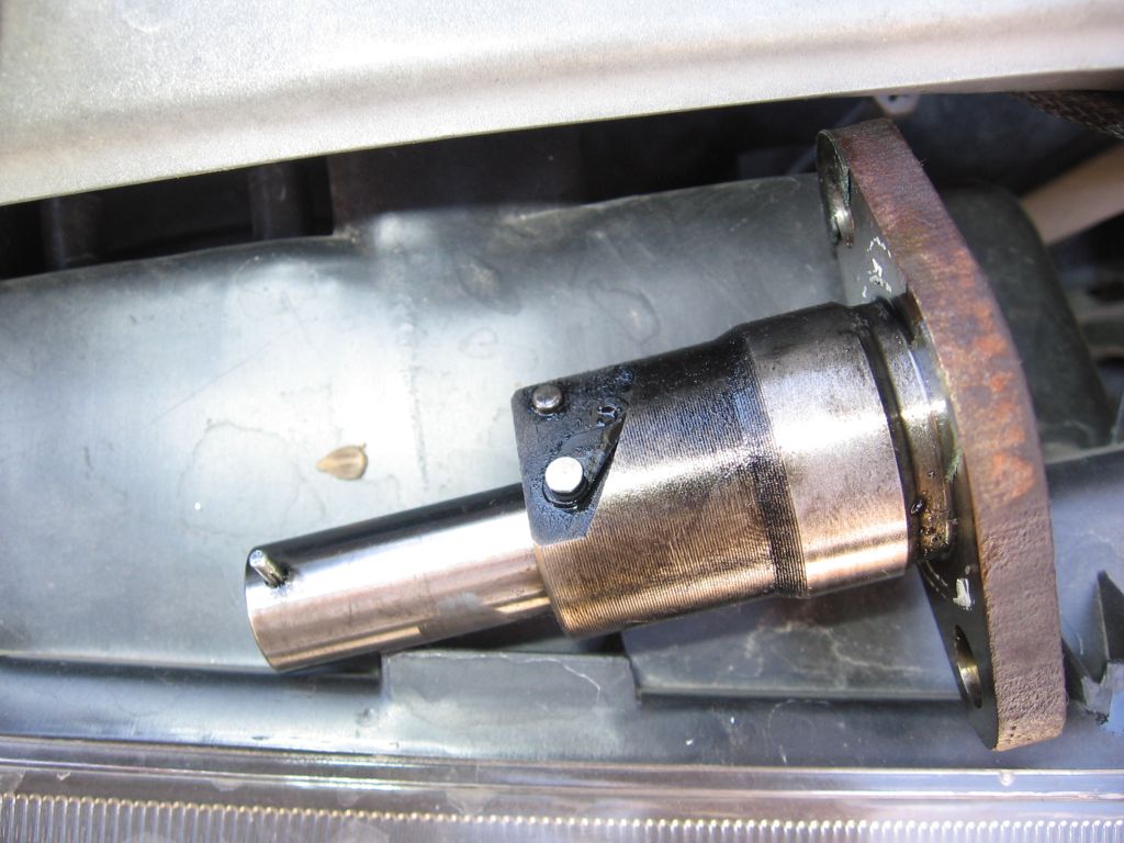

Вчера поменял натяжитель. "Потертость" составила 3 мм. Причем видно ее отлично и без снятия натяжителя. Так что надо смотреть верхний успокоитель, натяжитель и зазор(это в случае если брали авто не новое). По моему мнению как только "Потертость" составит > 8 мм, менять цепь.

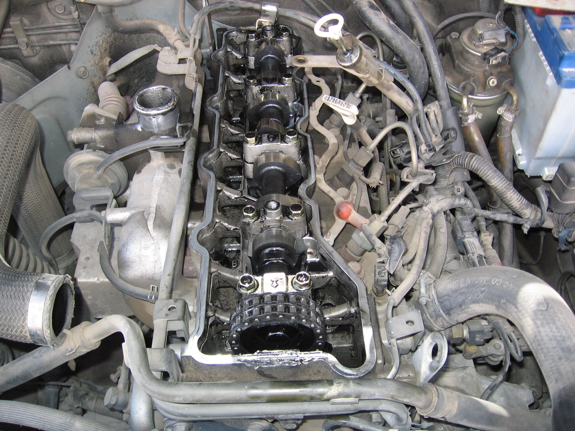

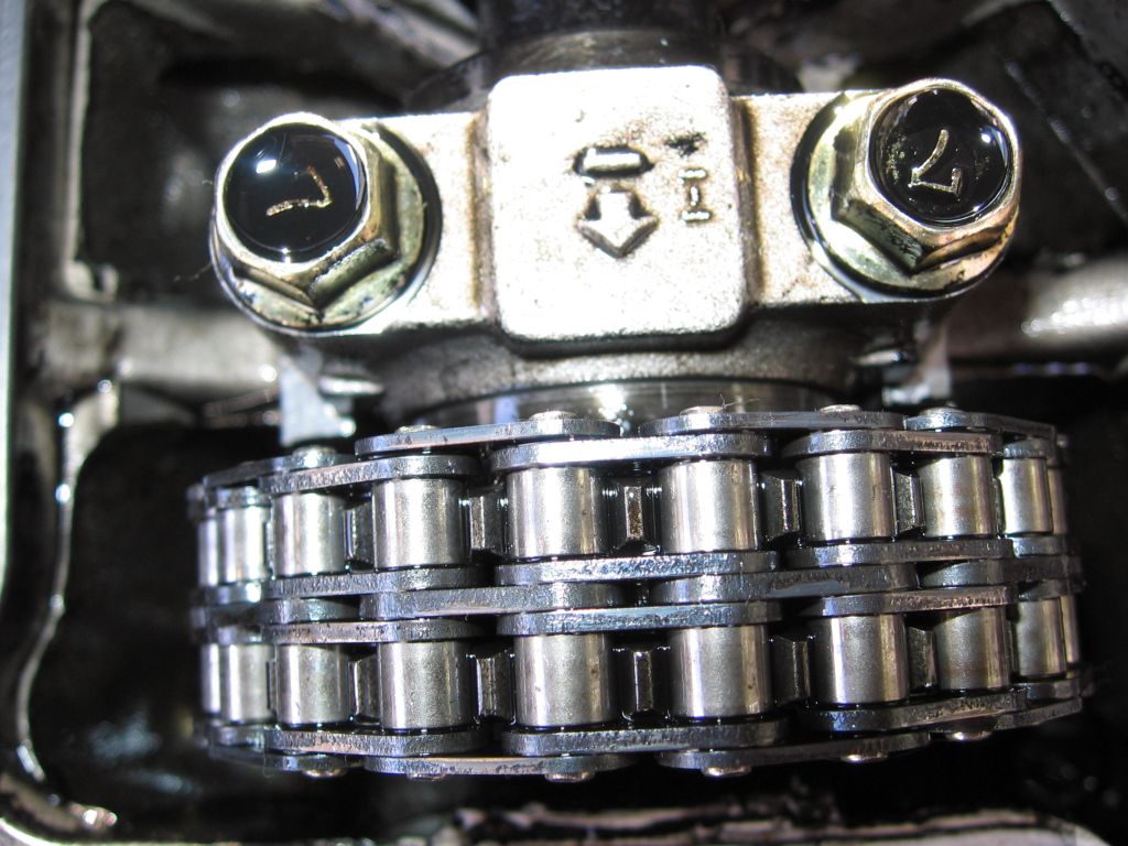

Re: Ресурс цепи ГРМ
Общий вид со снятой крышкой:

Ну ведь это совсем другой двигатель и цепь тут совсем другая и что то я не слыхал чтобы двойная цепь на 4М40 у кого нибудь рвалась.elt писал(а):пробег ~150 ткм, звук, типа шелеста, еле различимый есть на высоких оборотах, слышно только когда стоишь возле открытого капота
сняли крышку, натяжитель только до половины выходит, не стали ничего менять, собрали
поезжу до 200 ткм, а там поменяю цепь и остальное
Тут речь шла о 4М41.
Вы чуть чуть не в теме. Расслабьтесь и ездите себе спокойненько без мыслях о цепи
