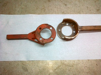

Чтобы не изголяца я пошел и купил ключ универсальный фирмы Force

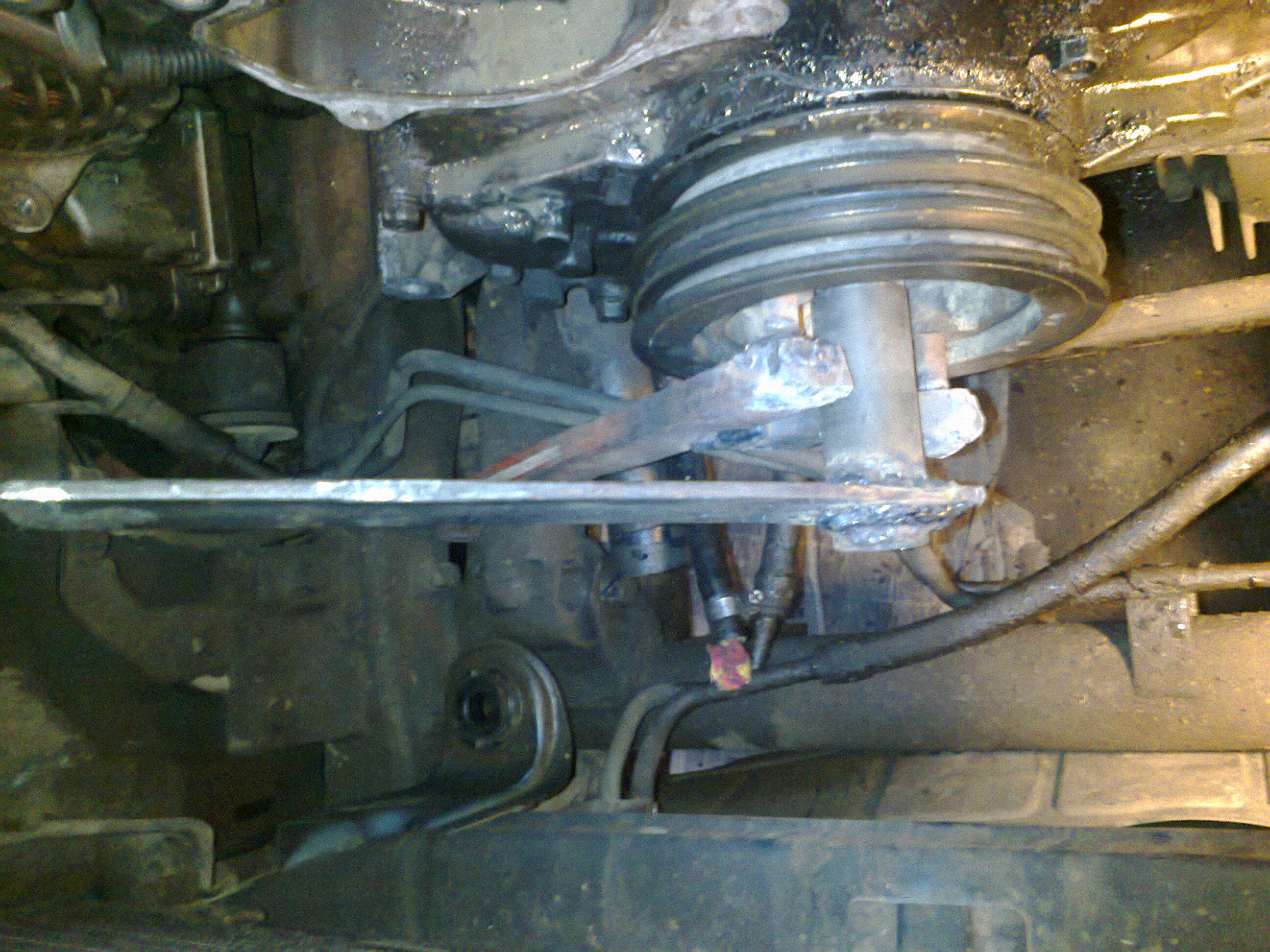

Тоже готовлюсь к откручиваниям. Один знакомый на сервисе показал простую приспособу - квадрат, в нем заварены два отрезка арматуры.
Сам пока до тех мест не добирался, в чем выгода именно вот такой вилки против прямой трубы с штырями?

А хотелось бы фотку этого ключа , я вот тоже сейчас пытаюсь сделать такую приспособу , но хочу по максимуму приблизитиь MB990767...Aleksis писал(а):Чтобы не изголяца я пошел и купил ключ универсальный фирмы Force

я сдела так, снимаешь все нависное, остается тока шков коленвала и верхний вход патрубка ОЖ, накидываем ремень на него и перекручиваем и спокойно отворачиваем, любой старый ремень 4х ручейковый...ни каких проблем...

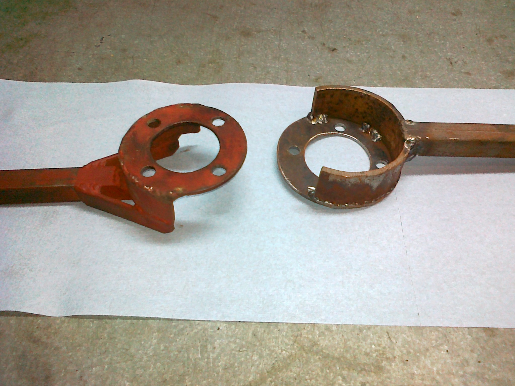

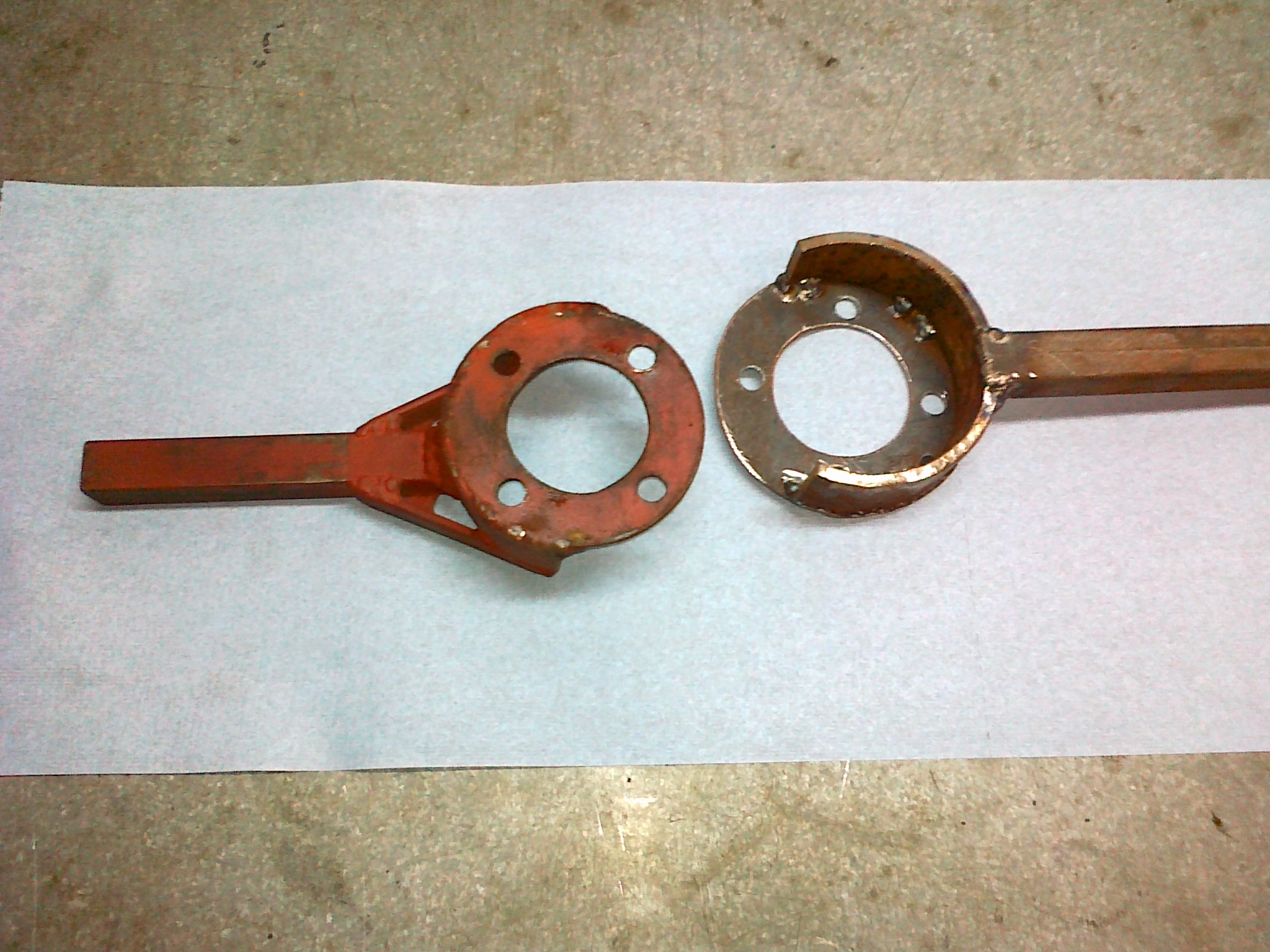

Вот какой у меня получился вильчатый держатель шкива к.вала ,каталожный номер MB990767 ,согласно нашего мануала по ремонту наших Паджеро по параметрам : длина - 520мм , ширина пластины -25мм , толщина пластины- 10мм , диаметр отверстий для сьемных наставок -Ф10мм (наставки могут применятся различных конфигураций и конструкций) .Межосевой размер наставок сомкнутого зева - 25мм , разомкнутого -более 400мм . Вот такой он и получился ...
На фото по ссылке ,держатель без наставок , и с наставками для удержания звездочки распред вала.

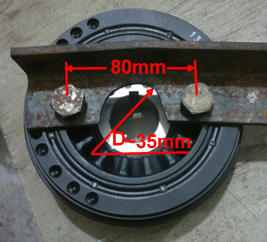

Я недавно на четверке своЁй откручивал и закручивал аж два раза пришлося.
Тема така ж,могет только размеры на спортах свои Из подручных средств:уголок ~45х45х4(5) и эл.лобзик.
А,дрель ещё.
Болты в моём случàе колесные от девятки.Болт у нас под ключ на 24.
А,дрель ещё.

А катушки то зачем, там просто штырей достаточно, с этими катушками наоборот сложнее.
a.l.i.
- Сообщения: 730
- Зарегистрирован: 18 ноя 2009, 21:09
- Откуда: Украина,Киев
- Поблагодарили: 28 раз
Re: Как отвернуть болт коленвала?( Теперь с фото)
Согласен , достаточно и штырей но катушка не даст выходить с зацепления , тоисть более надежней в том плане что не сползнет , и еще делал катушки что бы приблизится к виду оригинала , как на картинке в мануале .SNOOPER писал(а):А катушки то зачем, там просто штырей достаточно, с этими катушками наоборот сложнее.
