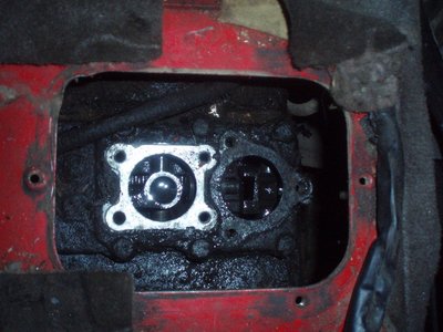

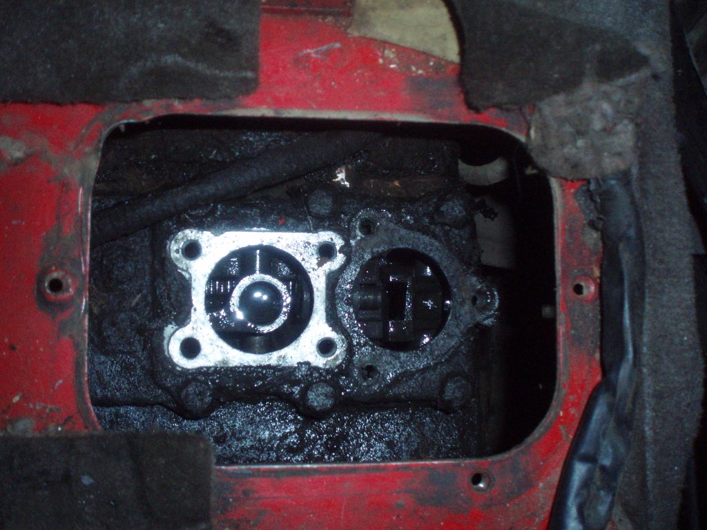

Заменил наконец цепь, фотки чуть позже. Проблема в датчиках: пытался складывать при разборке по порядку, но провода почти со всех отломились (хрупкие очень были) стал ставить с б/у и в конец запутался. Кто точно знает какие за что отвечают: их 5 штук вроде и если цвета разъемов и проводов тоже будет неплохо.

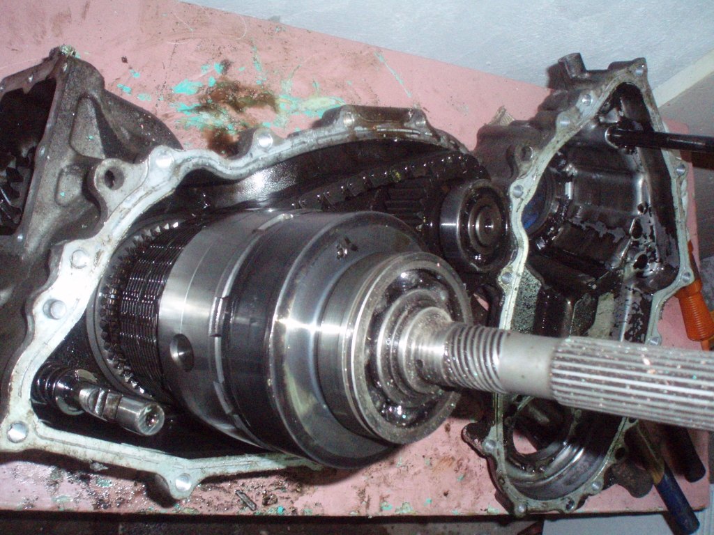

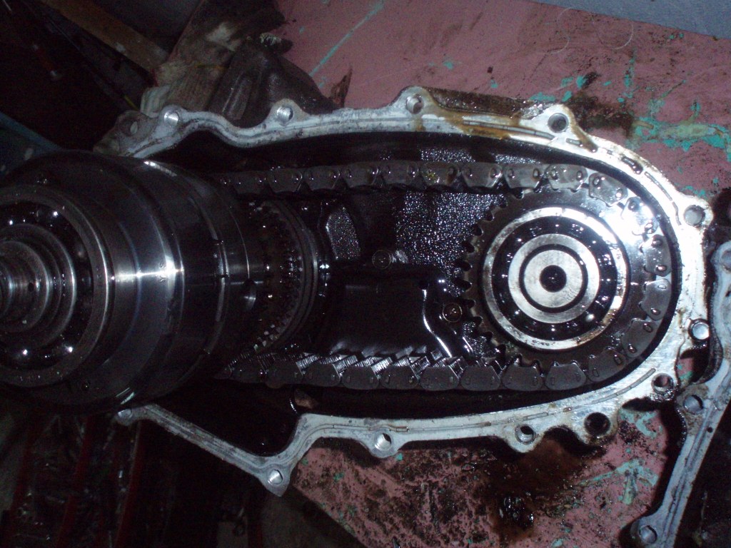

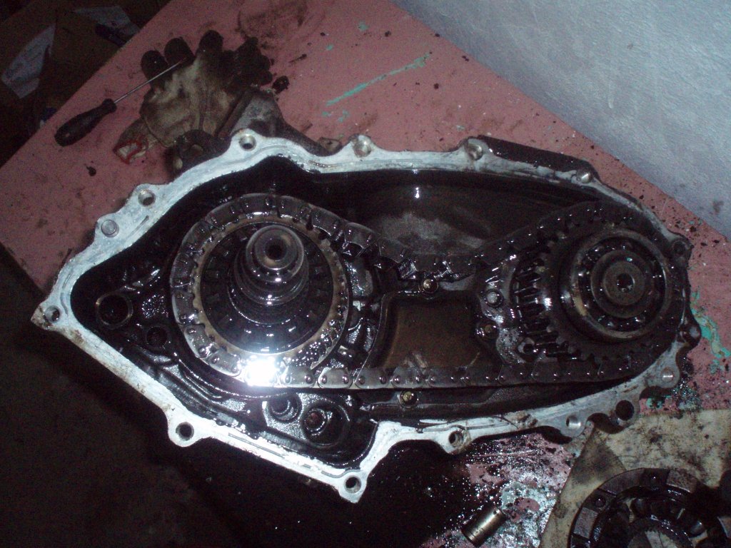

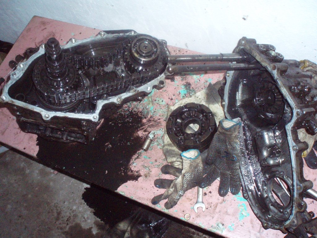

Re: Замена цепи в раздатке Super Select
Спасибо за датчики, думаю другим тоже пригодится.
Так вот еще немного слов про замену.
Если собрались брать цепь с раздатки б/у то она и вся задняя часть включая выходной вал на задний кардан и подшипники с шестерней на передний кардан (короче все на чем крутится цепь) взаимозаменяемы между раздатками с леворукого механика 6g72 12 кл и того же праворукого автомата без переделок (да и с другими от этого двигла). Я так понял раздатка вообще симметрична и ее можно подогнать переставив местами датчики и штоки. Немного не понял про люфт в 2-3 мм у цепи, когда вскрыл б/у у цепи был небольшой провис (еле ощутимый, видно по фото) Сначала расстроился, но когда вскрыл свою .... При этом даже цеплял передок и выезжал из гов..
Шестерни все целы даже без намека на износ. Я ездил на такой 1,5 года и еще не известно скоко до меня.
После замены цепь не проскакивает. Конечно в Г особое не заезжал но на 4Н при резком трогании треска нет (как это было раньше, вообще на этом режиме ездить нельзя было). В общем если треск опять начнется напишу.
Само снятие особых проблем не вызвало. Снимал отдельно без КПП. Очень помог накидной ключ с трещеткой на 14. Снимали вдвоем, но если бы был какой подъемник было бы гораздо проще.
Скажу сразу такую вещь как КПП или раздатку разбирал первый раз в жизни и ничего собрал и даже крутится (не считая датчики), при этом собирал уже в мороз -20. Были конечно моменты когда думал "лучше бы отдал денег и мне перебрали", посмотрим в общем как поведет себя дальше. Когда снимал сломался болт крепления подушки раздатки к раме, из-за этого думаю небольшая вибрация и сальник задний потек (старый ставил, жду нового). Кстати про болты. Проверил крепление балки на которую опирается опора КПП: на вид болты в норме, а когда откручивал.... некоторые отломились, а у остальных посередине тоньше в 2 раза !
Есть в общем еще мелочи, всего не упомнишь. В общем спрашивайте подскажем.
Еще несколько фото:
Jenek стружки, наверное, в твоей раздатки было немеренно, по фото видно хорошая выработка?
При люфте в 2-3 мм, цепь у меня при положении 4 Н щелкала, а при большем она трещит, это значит, что цепь проскакивает чаще. Недавно, видел, раздатку с реально начавшей рваться цепью, стали отслаиваться звенья, жаль что нет фото, так вот часть звеньев попали в сборник (его видно на твоей первой фото PC110034r.JPG, тот что под цепью и он там не случайно) при этом реально часть зубьев видно было по их состоянию раздатка просто пропустила через себя, по всему корпусу внутри раздатки были видны следы повреждения от отлетевших звеньев, досталось диффу и вискомуфте. Симтомы были таковы, у данного Паджерика при подключении передка раздавался реальный треск. Самое удивительное что после полной разборки промывки и замены цепи все работает идеально (хвала японским инженерам).
