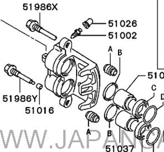

Всем добрый день.
Сегодня решил поменять колодки и сразу смазать направляющие. Когда выкрутил направляющие был удивлен, что с левой стороны направляющая с резинкой на конце внизу, а с правой стороны в верху.
По дленне они одинаковые, но по каталогам 51986Y должен стоять с низу.
Оставил все как есть. Подскажите для чего эта резинка 51016 и чем черевато что с права напровляющие поменяны местами.

Я тоже думал,зачем эта резинка? Мысль такая,наверно она держит супорт что-бы он не стучал при езде по неровной дороге,например брусчатке,так как в супорта есть маленький люфт.Резинку ставят потому что точно сделать подгонку металической направляющей нельзя из-за эксплуатации в тяжелых условиях,пыль,грязь вода,песок и т.д. и там сразу заржавеет и заклинит,а люфт супорта должен быть,без него никак,вот и вопрос решили резинкой, это мое соображение и догадка.Может я не правильно думаю,поправьте. А в том что направляющая с резинкой должна стоять снизу,а стоит сверху,я ничего не скажу,а попробуй ее закрутить вниз, стоп,а там вроде разная длина этих направляющих, короче ,глянь на другую сторону,может что попутано,может кто-то поставил неправильно и т. п..А ты посмотри в супорте с другой стороны где она стоит.

Резинка с направляющей должна стоять внизу. Я когда свои тормоза перебирал. Грел передний суппорт горелкой. Какой то му..ак закрутил обе направляющин без резинок, т.е обе верхние и пипец. Японцы не дураки у них все просчитано.

Верхняя и нижняя направляющая отличаются по диаметру штыря в рабочей части.
У новых: верхняя диаметр штыря - 11 мм., нижняя та что с резинкой 10,8 мм.
Длинна у них одинаковая.
Разница для того, что бы не клинило при перекосе.
Конструкция висит на верхней.
Резинка на нижней компенсирует разницу, что бы не было перекоса и штырь центровался в отверстии.
Стук резинка не устраняет, если направляющие изношенны или разбиты отверстия под них, будет тарабанить, что с резинкой, что без (проверенно).
Менять местами не желательно, если поставить две те, что без резинок будет клинить.

ставь направляющие по чертежу. у меня было что эту резинку закусило и заклинило скобу суппорта

болты разной длины))) Если будете менять болты, то тогда уж и направляющие поменяйте заодно (MR 307399 MR 307398), а то они обычно не лучше болтов выглядят.
Поршни скорее всего под замену (не нравиться им местный микроклимат и химия дорожная)
вообще лучше токаря найти и по образцу из нержавейки все выточить....

если я ничего не путаю, то направляющие входят в ремкомплект суппорта!

не входят... только резинки, стопорное кольцо пыльника и смазка...

Всем спасибо, заказал ко всему ещё поршни!
