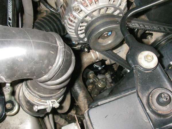

ну вот дошли руки до фоток:
вот так теперь это выглядит
не всем такая конструкция подойдет - у меня стоит фильтр от 3.5 бензинки и соответственно совсем другая система патрубков на турбину и они позволили не поднимать гену слишком высоко для того чтобы уйти от дополнительных натяжных роликов:
в конторе где занимаются РВД были изготовлены новые трубки для подвода и слива масла:
в итоге получилась совершенно простая конструкция которая показала свою полную работоспособность и в полевых условиях:
все основано на кронштейне от насоса ГУРа. приварена трубка длиной 53 мм с отступом в 20мм от края задней оси посадки бывшего насоса. Внутри кронштейна к внешнему концу трубки приварена косынка. Сверху приварено ухо выступающее на 20мм от верхней плоскости кронштейна для крепления "серпа" натяжителя. Передний выступ под ось насоса обрезан. также вырезан уголок для свободного хода ремней при натяжении.
ну вот и в принципе все. наверное нада будет показать как это делается на кронштейне - сфоткаю и попробую нарисовать что и как. все просто. насос ГУРа ставится на место компрессора кондиционера с оригинальным кронштейном.

Re: перенос генератора
Кронштейном ГУРа или компрессора?насос ГУРа ставится на место компрессора кондиционера с оригинальным кронштейном
ГУРа, канешно, только направляющие приваривать нада.
Вопросы:
1) шкивы двухручьевые - так и были или это тюнинг??? А то у меня на гене одноручьевый. Второй ремень со шкива коленвала идет вниз на ГУР, а первый на гену.
2) Почему ГУР пошел на место компрессора кондиционера, а не на место гены?
3) у меня по предварительным прикидкам ремень на гену может цеплять за кожух ГРМ. Или это тока кажется?
1. шкивы двухручейковые - такие достались. Двойной шкив завязан на насос и гену, второй одноручейковый шкив коленвала идет на насос ГУРа.
2. в гараже лежали трубки ГУРа - они были короткие - от праворульки - редуктор находится справа сразу под насосом. во вторых для компрессора практически прямая площадка и очень просто варить кронштейн с прямыми углами, да и завязан он на 4 болта на блоке.
3. действительно внутренний ремень гены цеплял за выступ на кожухе ремней ГРМ - на предпоследней фотке видно - немного подпилен.
Алекс, а как решил вопрос с масляным шлангом высокого давления? подобрал? или заказывал какой?
Алекс, по п.2 все понял. У меня праворукий, следовательно и насос, и редуктор слева (если смотреть спереди). Поэтому мой насос пойдет под генератор вниз на наружный ручей шкива. Внутренний будет крутить гену. Отсюда вопрос: а перевернуть шкив можно, чтоб внутренний и наружный ручьи поменять? Чтоб наружный крутил гену (и не цеплял кожух ГРМ), а внутренний - насос ГУРа?
По остальному - все понятно. На днях начну подобную операцию, только на праворуком 4Д56. Если будет получаться, выложу отчет сюда же.
Шкив перевернуть не получится!!! Удачи.
