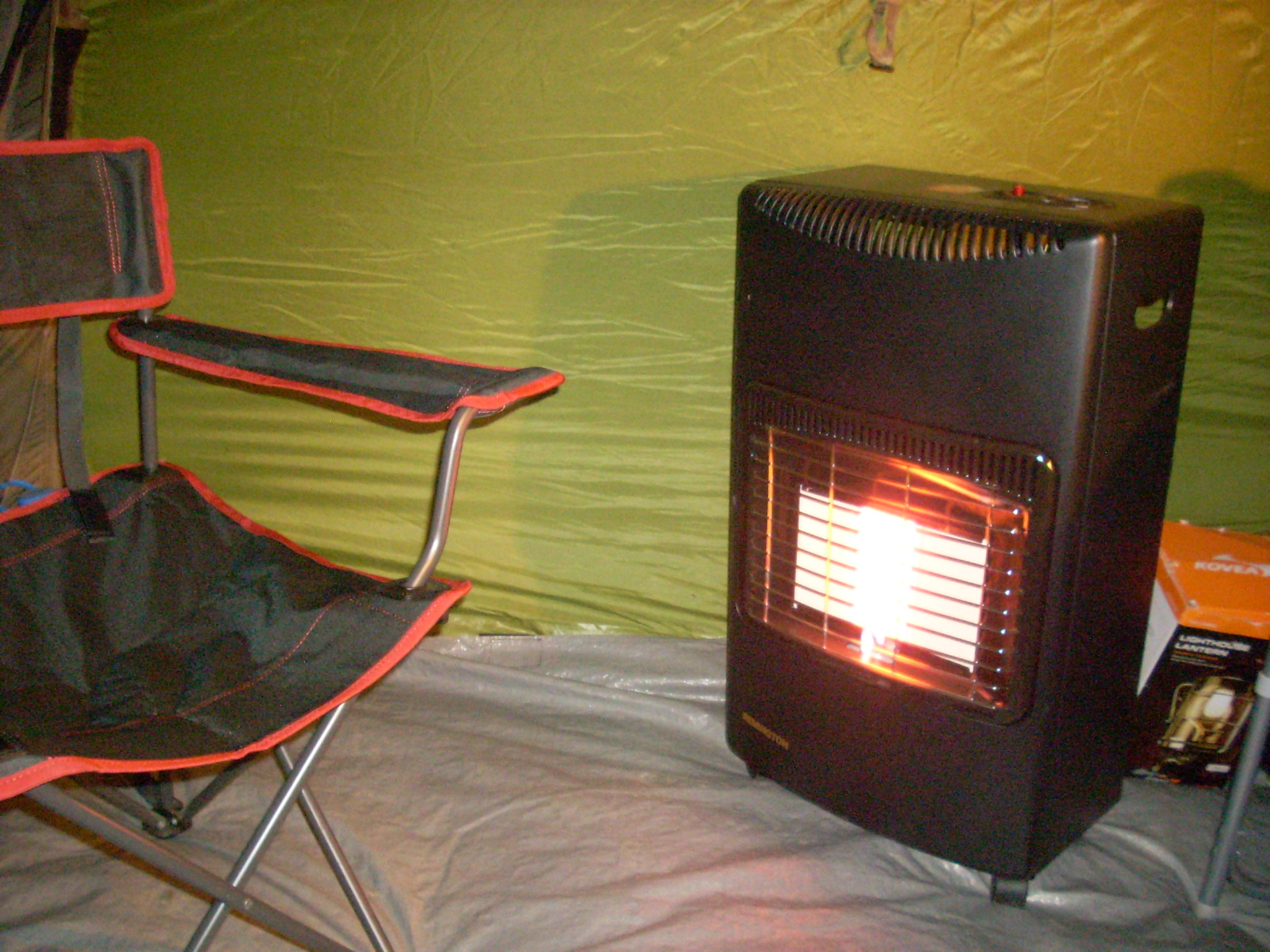

Палатка вот такая:
http://www.decathlon.ru/RU/product_8091844-74037015/
Размещали в тамбуре. Вот фото аппарата в работе:

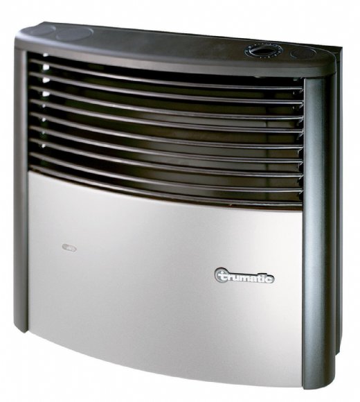

Стремноватая система отопления на мой взляд когда продукты горения не отводятся из жилой зоны. На всех кемперах и прицеп дачах, c 70-х годов по настоящее время , используются газовые отопители фирмы Тruma. В них горение происходит в закрытой камере, продукты горения и приточный воздух подаются и выводятся двумя гофрошлангами. Теплый воздух нагревается от внешней ребристой поверхности корпуса камеры сгорания за счет конвекции. Электрическая часть состоит из батарейки для поджига газа в момент пуска. У нас на рынке б\у деталей такую печку мне предлагали купить за 100 дол.но я прошляпил и теперь думаю заказать в Литве. По размерам сопоставима с вашим агрегатом.

Не помню где читал об этом, но керамические обогреватели отличаются как раз тем, что их рабочая пластина нагревается и накапливает тепло. За счет этого возникает эффект "дожигания" продуктов сгорания газа внутри пластины.
В нашем случае действительно, в первые минуты пока пластина не набрала рабочую температуру, в палатке был такой же запах, который бывает в кухне, если включить все конфорки на плите для обогрева и не включать вытяжку. Потом он исчез. Причем это не то, что мы принюхались и перестали замечать. Мы посидели с полчаса на улице, потом вошли в палатку с работающим обогревателем - запаха не было.

Капитан_Немо, вопрос не в запахе а в наличии угарного газа который тяжелее воздуха и не имеет ни цвета ни аромата. Также стремно в состоянии "изумления" оставить перед этой печкой какую тряпку или как у вас на фото стул, которые могут после длительного воздействия тепла пыхнуть. Думаю, что вашу печку можно пользовать только в крайних случаях и предельно аккуратно.

Эта модель имеет защиту: если концентрация кислорода в воздухе меньше 18 процентов, печь автоматически выключается.
Что до состояния "изумления" - я просидел на этом стуле примерно полчаса, сколько-нибудь опасных температур не обнаружил.

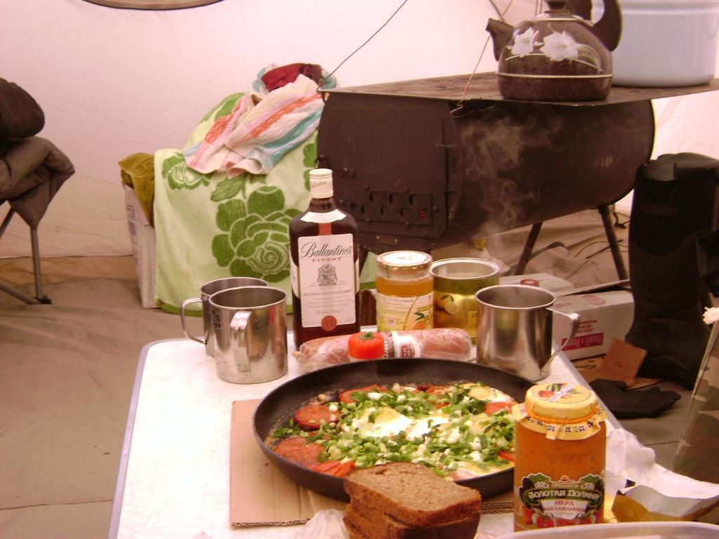

Газ это на день-два, если поездка серъезная,то
самое надежное отопление - дровяное. На фото нет емкости из нержавейки на 25л с краником (навешивается на дальний бок печки).
(труба, емкость, боковая пластина и ножки при траспортировке находятся внутри печки)
