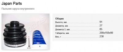

Внутренний пыльник.
J2885003 , Jakoparts
В Экзисте на сегодня 241 рубль.\
В коробке : пыльник + два хомута (нержавейка) + туба со смазкой.
Встал идеально.

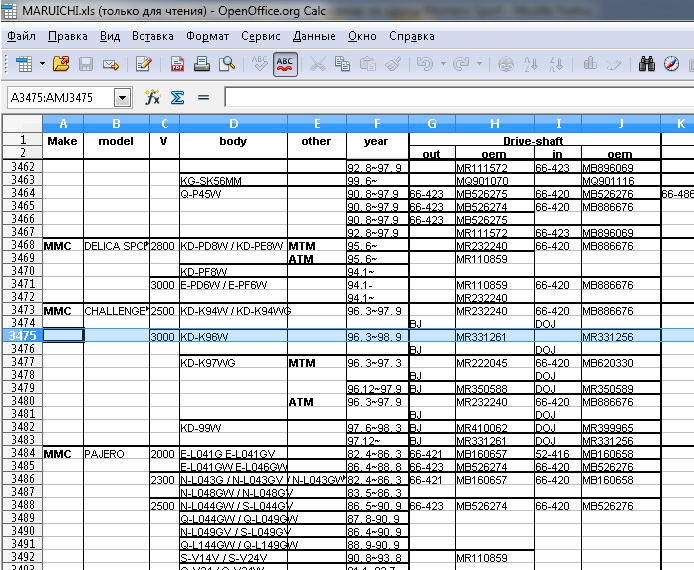

а вообще нашел каталог Маручи... и судя по всему на МПС чисто у них нет пыльника внутр.

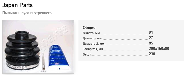

Kb-040, проверенные временем.

КВ-040 прожил меньше 1 года разорвался у маленького диаметра . морозы или качество Г
второй той же марки на 5 мес старше , пока держится. но есть надломы в том же месте что и у первого.
заказал маручи
заказал маручи
