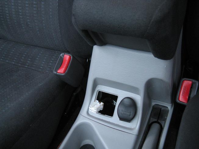

Народ, кто знает, подскажите, что это за разъем?
Хочу сюда кнопки управления люстрой воткнуть...

Это для обогрева сидений. Левого и правого.

tov.doctor писал(а):Это для обогрева сидений. Левого и правого.
Супер! Сюда я их пожалуй и воткну :) Понравилось как ребята сделали в этой теме -
http://www.pajero4x4.ru/bbs/phpBB2/view ... 1%82%D1%8C
Буду повторять :P

не спеши втыкать туда
удобнее на панели внизу...справа от руля, случайно не включишь и разбирать тоннель для протяжки провода нинада
сфотаю покажу, оч аккуратно будед
