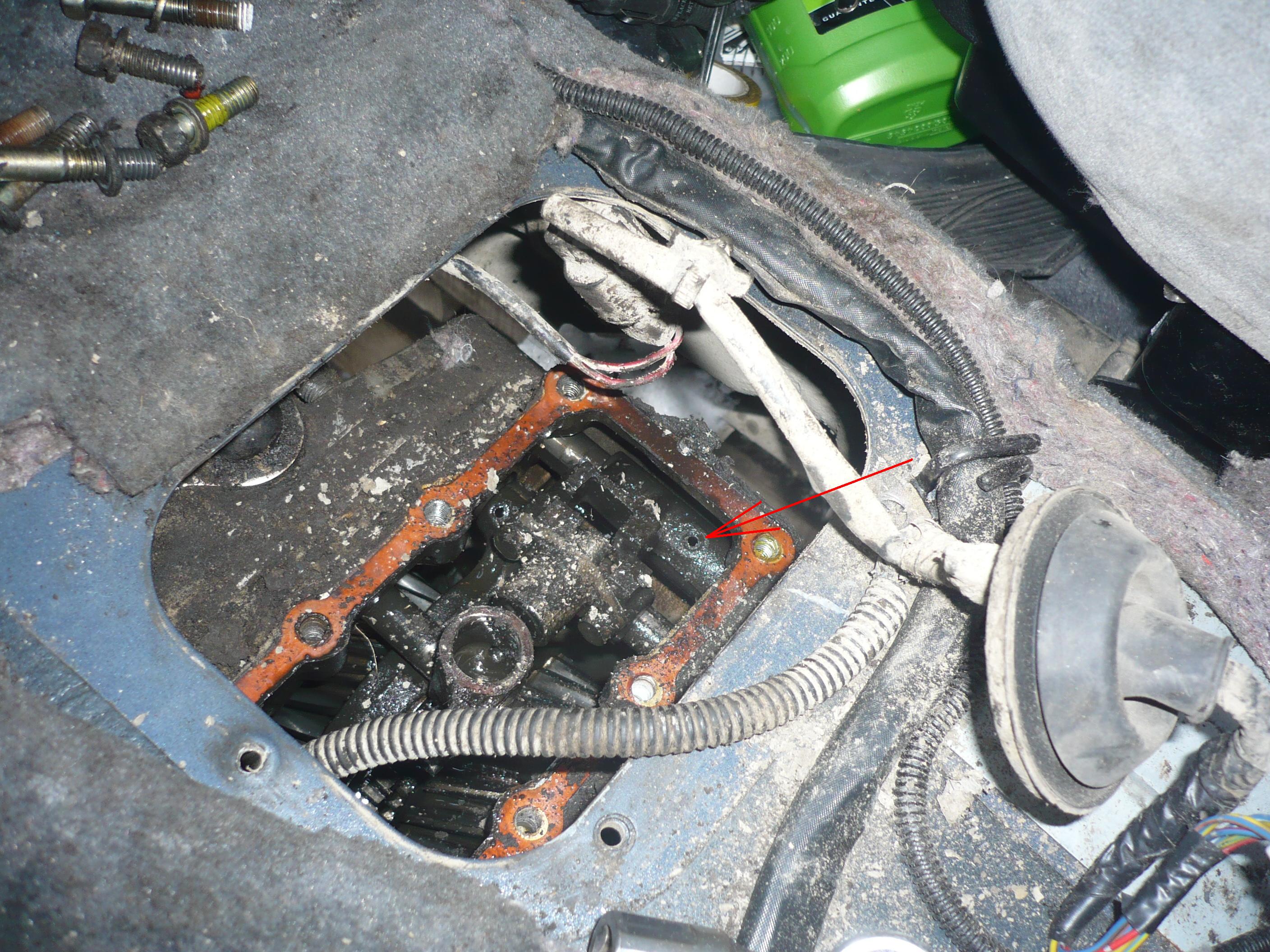

Кто снимал крышку раздатки для замены цепи? Читал как разобрать, ничего не понял! Открутил карданы, болты, датчики, крышка отошла на 2-3 см, и на чем-то вверху зацепилась! пишут, что надо какие-то штифты откуда-то выбить, но ГДЕ ОНИ???? то ли под рычагами в недрах, то ли где-то сзади, в крышке, или еще где? Кто знает?
Альберт75
Сообщения: 1201
Зарегистрирован: 06 фев 2013, 21:57
Двигатель:: 4D56. 93год. Длинный. Левый руль.
Мой автомобиль(и):: Митсубиси паджеро 2
Откуда: Екатеринбург
Поблагодарили: 42 раза
Re: Всё та же цепь раздатки, так её растак!
Сообщение Альберт75 »
Тебе перед снятием крышки, надо будет выбить один шплинт с толкателя, который находиться в раздатке, надо будет поставить положение рычага раздатки в 4Н, а коробки в нейтраль и снять консоль, потом открутить рычаги раздатки вместе с общей крышкой и выбить вот этот шплинт. Электрод на 4 тебе в помощь!!! Смотри не потеряй когда будешь выбивать, магнит не помешает.
Потом все выйдет.
Потом все выйдет.

Шплинт выбивается во внутрь. У меня левый руль, на правом все в зеркальном.

СПАСИБО ОГРОМНОЕ И ЧЕЛОВЕЧЕСКОЕ!!!!!!!!!!!!!!!!
