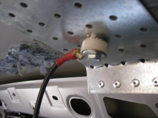

Re: Установка CB в Sport
Давайте обсудим как закрепить усилитель для антенны к крыше?
Гудрич км2 МТ 32 дюйма, MG 600+, лопата в багажнике. Спорт дизель 2007
Какой усилитель Вы имеете ввиду?
Усилитель - железная пластина, которая подкладывается между цангой и крышей, которая "разгружает" железо крыши от деформации, крепится к родным усилителям крыши. В вот как в спорте?

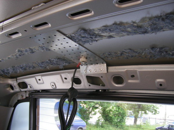

Спорт, Элька, Жигули-нет ни какой разницы. Вскрываем обшивку потолка, смотрим где расположены усилители крыши и подобрав/подогнув/подогнав нужную пластину крепим ее на вытяжные заклепки.
Все так и сделал, только еще отодрал таки родную шумку, положил вибропласт и сплен (это шумка), клепочника нет, поэтому на саморезы пластину посадил с фиксатором резьбы.
