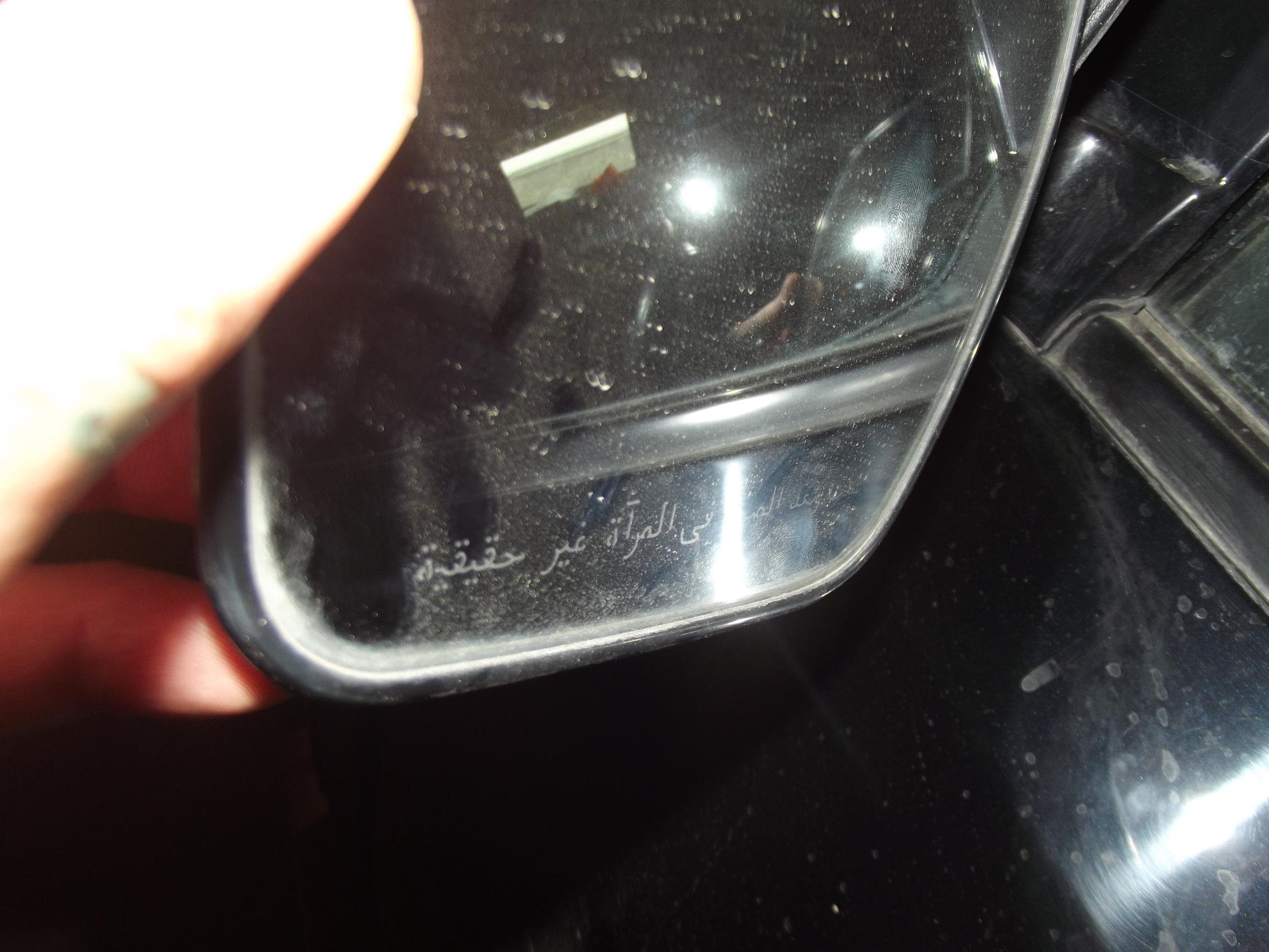

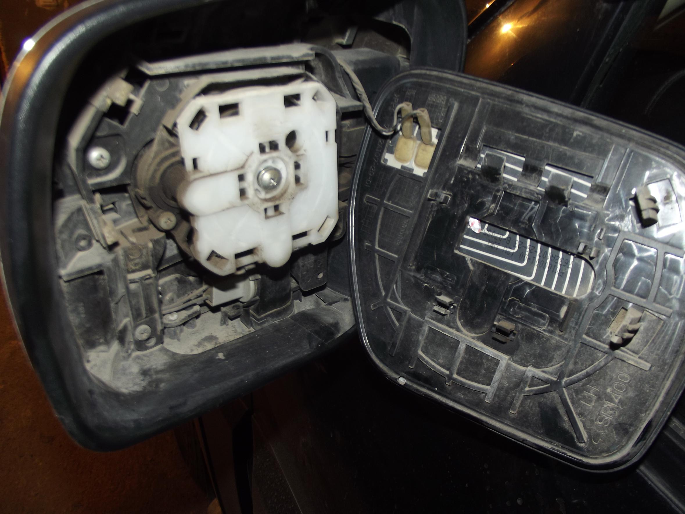

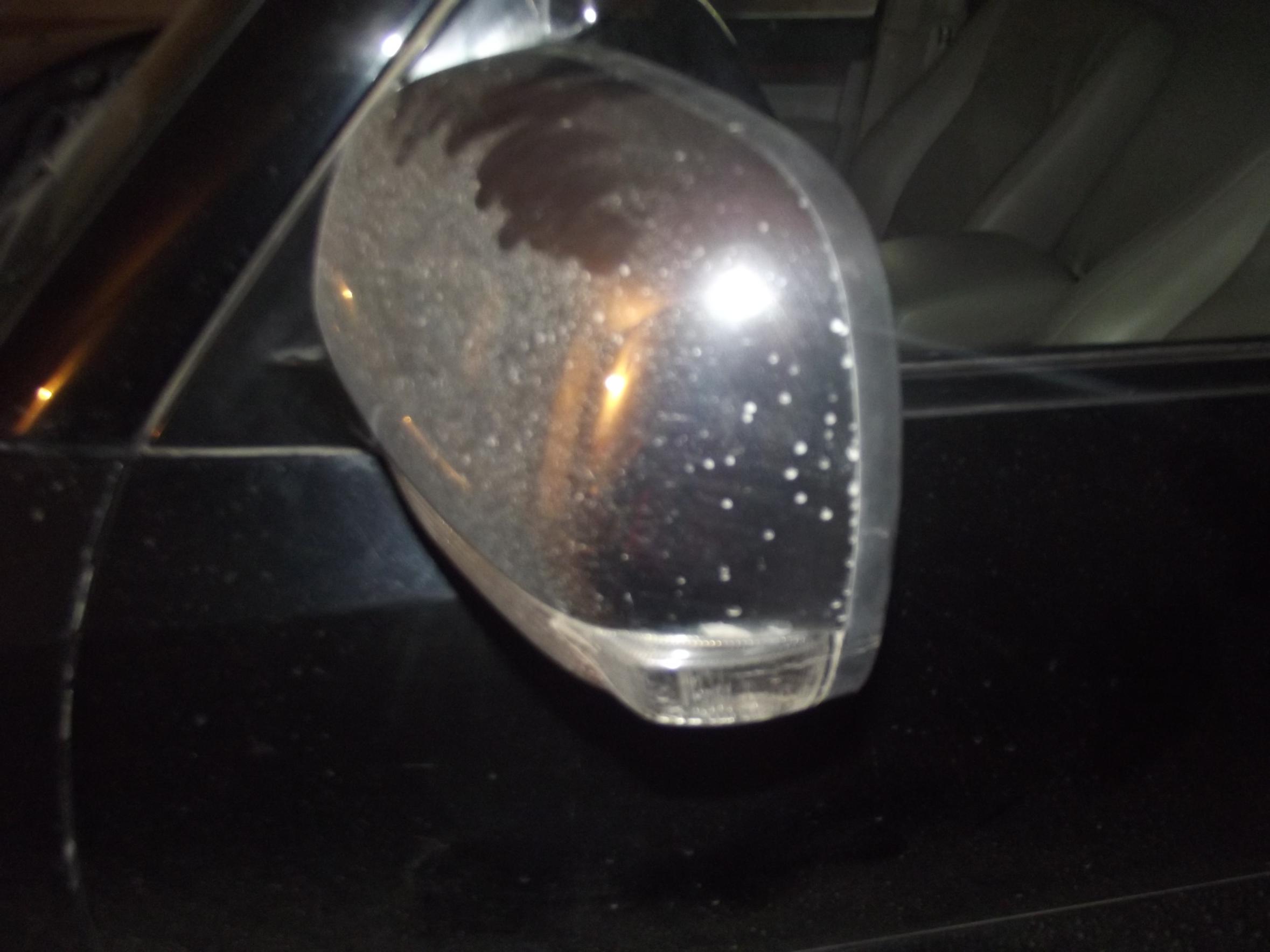

Не поленился,отстегнул зеркало..КЛИМ писал(а):На арабах подогрева зеркал нет .
Если не верите , то посмотрите по вину в экзисте , там зеркало к арабу (полотно) 1200р стоит , а с подогревом на Европу около 3000р .
Так что , .....греет только заднее стекло и ничего более .
Вот вам и хром,на арабе 2007 года,и вязь,и подсоединенный обогрев и дорожки по задней части..
зы.VIN нужен,или уже неактуально?)

Кстати,при увеличении на среднем фото в середине зеркала отчетливо виден код: 7632A107-29-23
Выходит,что экзист выдает немного не то?)
