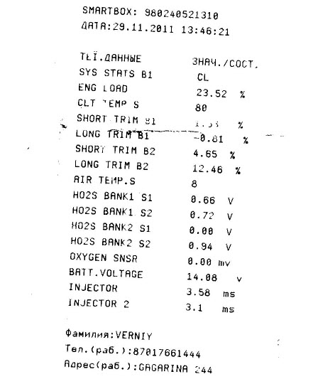

Добрый день.Беспокою из казахстана. по вопросу лямбд.возможно не совсем правильная тема.в поиске находил кучу про лямбды.но выбрал эту.так как есть схемы и пояснения.
Пред история. 4 недели назад купил MOntero 6G74 mpi 3.5/cc/ расход был 45-50 литров.заменил - свечи, провода, чистка форсунок, дросселя, прочистка ЕГР,смена антифриза, заменил проводку на датчике температуры ОЖ который сразу слева от верхнего патрубка.ну естественно масла и фильтра тоже все сменил.расход упал до 35. езжу на задке обороты максимум 2200.есть 35 как на 92, 95 так и на 80.стиль езды не влияет.
Прозвонил лямбды котрые сразу за двигателем, черный и серый штейкер.черный пашет вольтаж от 0,3 до 0,8 если погазовать.на холостых 0,2 -0,5.а вот серый молчит.в связи с чем думаю о замене, но так как лямбды вещь не дешевая, хотел проконсультироваться.у нас спецов мало.поэтому решил не только читать у ваш форум но и пообщаться.в довесок пркладываю бумажку с диагностики.
Основной вопрос- менять 1 лямбду или все таки несколько.и если менять то ту что с водительской стороны или нет.
Заранее очень благодарен.

Добрый день! У меня тоже движок 6G74. На мой взгляд, лучше поменять уже все лямбды, чтобы быть спокойным и на них уже не грешить. я менял себе вот на такие:
Лямбдазонд правый до MN158918 - 0 258 986 507
Лямбдазонд левый до MN158919 - 0 258 986 507
Лямбдазонд правый после MN158920 - 0 258 986 602
Лямбдазонд левый после MN158921 - 0 258 986 602

ДД.короче после долгих мучений и разборов.сменил передний левый лямбда зонд.расход стал 17. НО!!!! трясется двигло на холостых и на перекрестке когда стоишь или на месте на скорости.скидывал комп. давал потарахтеть на холостых 15. так тперь еще и коробка пинаться начала.((((

Не понятно- оно стало трястись после замены лямбды (что бред) или и раньше было (но не устранилось заменой)
начинать по любому с дросселя и всем что туды прикручено ... вылизать все карбклинером как у кота шары, выставить в заводские настройки, поставить на место убедившись что нигде не полсасывает воздух, и потом ломать мозг дальше
/комп скинул- что было при первой заводке?

трясти начало после замены лямбды. и коробка пинаться начала.после скидывания заводится с пол пина.потом 15 торохтит.глушу.потом опять завожу и поехал.дроссельная чистая аж блястит)))

pecha писал(а):трясти начало после замены лямбды. и коробка пинаться начала.после скидывания заводится с пол пина.потом 15 торохтит.глушу.потом опять завожу и поехал.дроссельная чистая аж блястит)))
А вы знаете что обороты ХХ у нас поддерживаются с помощью регулятора ХХ который к заслонке не имеет отношения, а воздух проходит по дополнительным каналам и нужно чистить именно их.
2. Обучение производится в 2 этапа после подключения АКБ первый завод - греем до рабочей температуры, глушим, заводим второй раз выключив все потребители и нагрузки, ожидаем 12 минут глушим. Можно ехать. Коробка сначала будет подпинывать, но через около 50 миль она обучится....
У меня последний раз коробас наоборот работал намного мягче чем обычно.

pecha писал(а):Прозвонил лямбды котрые сразу за двигателем, черный и серый штейкер.черный пашет вольтаж от 0,3 до 0,8 если погазовать.на холостых 0,2 -0,5.а вот серый молчит.
сводя это с распечаткой не работал левый датчик который давал максимальную долговременную корректировку. Но и правый по моему мнению работает не точно разброс должен быть от 0.1 до 0.9. Попробуйте замерить на обедненной смеси (снять шланг например с вукама тормозов) должно постоянно давать 0.1.
Нет ли более четкой фотки распечатки корректировки по банку 1 не видны.
pecha писал(а):расход был 45-50 литров.
Мдя представляю что у вас с катами, я бы их как можно быстрее выбил или поменял если средства позволяют.
к сожалению лист диагностики затерся.но от руки могу написать short trim b1 - 1.53 %
кстати на счет катов...поясните плиз.я не понимаю в них ничего.каковы последствия?что да как...спасибо

pecha писал(а):к сожалению лист диагностики затерся.но от руки могу написать short trim b1 - 1.53 %
При таком расходе процентов 70% вылетало в трубу что должно было давать кучу копати, которая должна была забить катализатор и он должен мешать выхлопу. Быстро разгонитесь с педалью в пол если на высоких оборотах будет провал или значительная потеря тяги значит каты забиты.
И еще бы диагностику сделать посмотреть какие теперь параметры.

А кто подскажет про выбивание катализаторов поподробнее, а то я то же перед Новым Годом заехал в Рольф на Рязанке, сделал диагностику, мне сказали, что походу оба катализатора пали смертью храбрых.... ну и там пару датчиков то же вроде уже отъехали. Горит чек, расход то же повышенный в районе 20 литров на сотню км. Как победить эту напасть малой кровью?

Сергей Бритва писал(а):Всем САЛЮТ!
А датчики какие передние или задние?
С катами: желательно не выбивать, а заменить на пламягасители иначе задний глушитель быстро прогорит. Так же Вам потребуется обманка под задние/вторые лямбды что бы чек не горел.

Эвоно как....
GriFon, а где их берут эти пламягасители для ММС? Или самому лучше его сговнякать?
Датчики накрылись по диагонали (задний правый и передний левый, возможно и задний левый то же угорел). Опять же обманка, есть ли они готовые или же опять своими руками лепить?
хочу решить эту проблему , что б забыть про неё

Сергей Бритва писал(а):Эвоно как....
В первую очередь начните с передних датчиков, за расход отвечают только они.
Пламягасы можно ставить любые на сколько бюджета хватит, подбирать естественно по длине и по ширине трубы. Если делать самопал тогда вырезать банку с катом, выбивать все кишки внутрь ставить трубу с множеством сверлиных дырок 5-7 мм, но возможно это все будет греметь... На мой взгляд лучше готовое купить.
Задние датчики менять после определения с обманкой если будет просто электрика то время замены без разницы, если будет насадка то менять лучше после вкручивания насадки - так новая лямбда дольше чистой останется.
