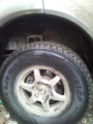

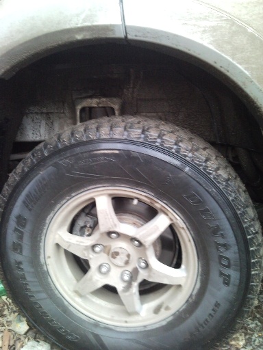

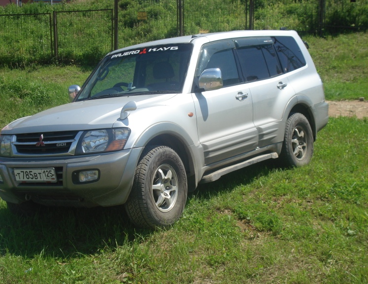

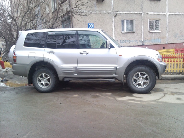

Я поставил только пружины Tough Dog +2" +300 кг. Машина подняласьFMA писал(а):Я хочу поставить усиленную подвеску (пружины + аморты) но без лифта машины. если кто ставил Tough Dog - поднимается авто или нет?
