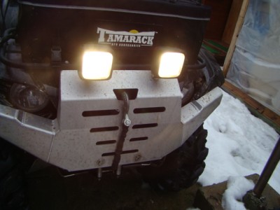

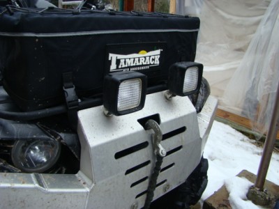

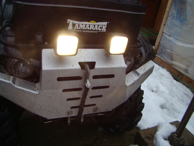

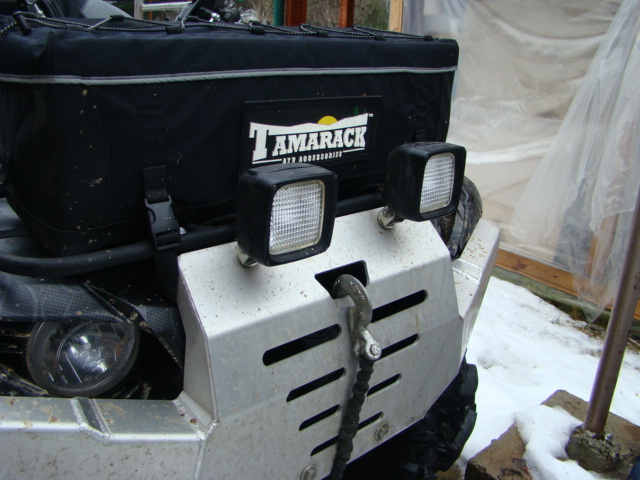

На крыше я так понимаю фары которые называются - "Фара рабочего света".
Почему - изночально она была создана для спец техники трактор лесо воз и.т.д. для начьной работы.
особенности фары - бьет проктически с низу в верх и воданепроницаймость. У меня стоят такие на квадро уже год только HELLA. когда я еду по лесу мне хвотает вполне их а в купе с ксеноновыми фарами - сказка. Но особенность их в том , что куда бы ты их не поставил они слепят встречку.(может только у меня).
К ним я поставил филипс - лампы усилинного свячения(непомню модель).
