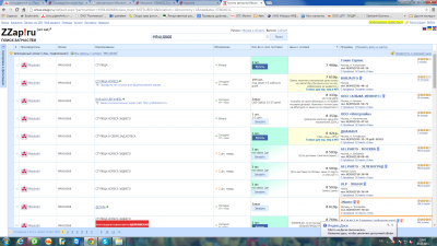

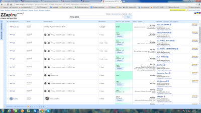

Если брать ступицу вот, что выдают именитые каталоги по ценам в Москве...

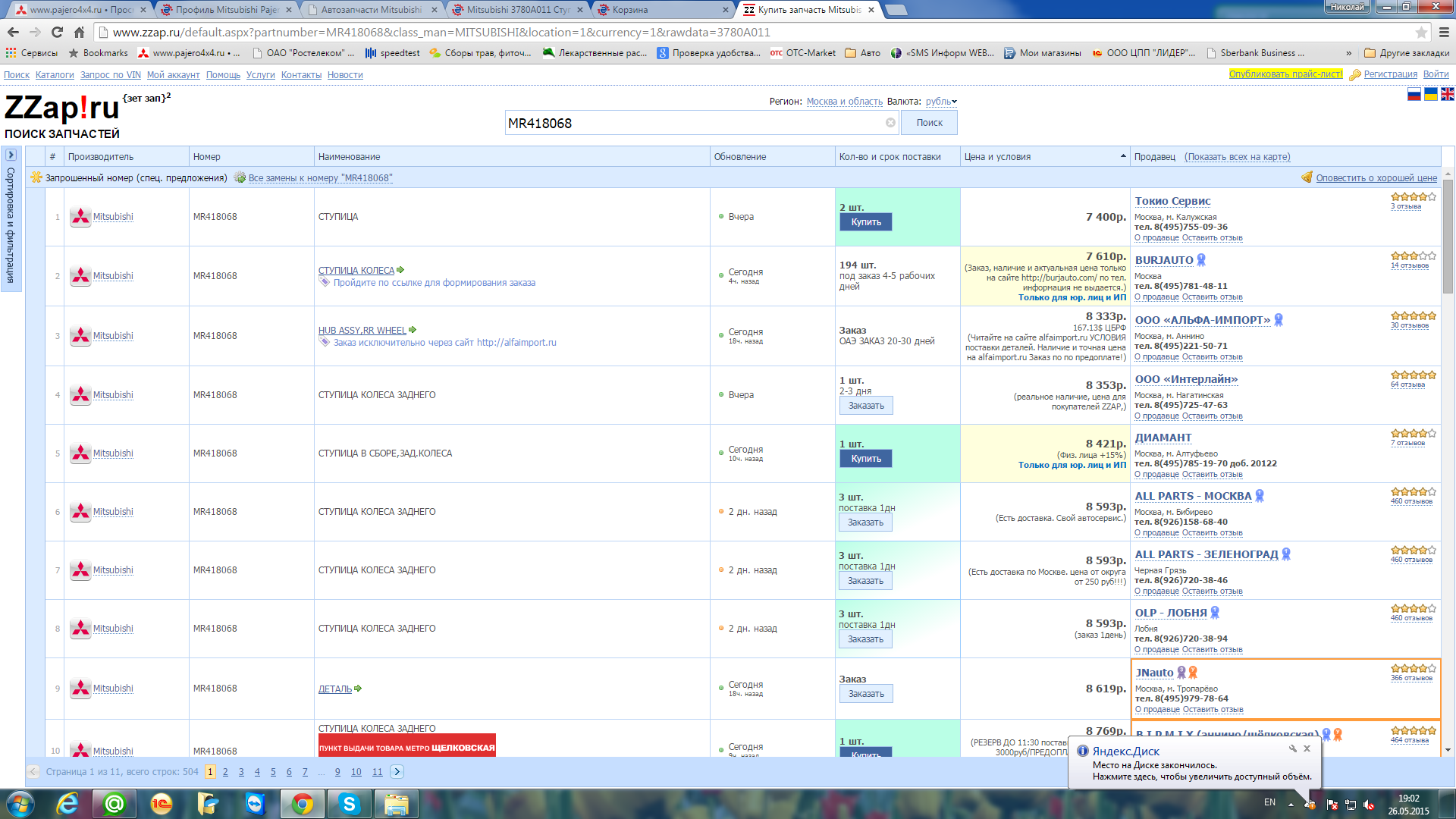

liss1975 писал(а):Если брать ступицу вот, что выдают именитые каталоги по ценам в Москве...
А почему как оригинал пишет MR418068? Разве она не 3780A007?
Понял в чем дело.
Вы номера скинули на Паджеро 3. А у меня Паджеро 4. Они немного разные.

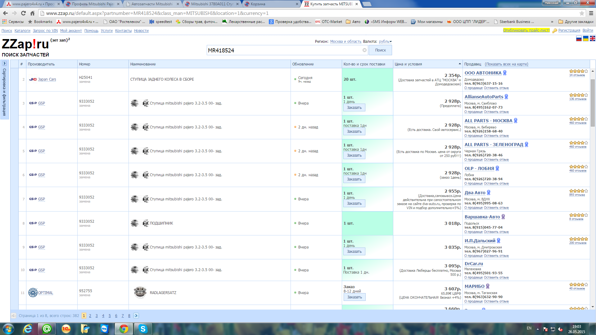

Itala писал(а):...Вы номера скинули на Паджеро 3. А у меня Паджеро 4. Они немного разные.
В том то и дело, что скинул именно П-4!!! Такой парт номер выдает Exist
Не, там прямо в экзисте пишешь этот номер, открывается, жмешь на данные этого номера, а там каталог и прямо написано годы выпуска 2000-2006, а это Паджеро 3 ну и еще пишет PAJERO/MONTERO LONG V78W (V70# ), а это маркировка 3-го кузова.

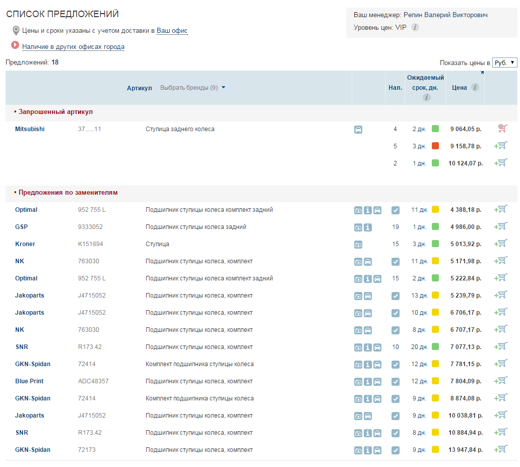

Обзвонил все магазины. Нет ни где в наличии, только в одном под заказ от 10 до 30 дней и тоине факт и за 8900, дорого. Ступицу оригинал нашел за 8тыс и это дорого. Надеялся подшипник тысячи за 2 хотя бы взять, а то на Прадо 150й и то брал дешевле 2х тыс.

Кто нибудь ставил такой GSP 9333085 ? Вроде подходит на нашу и стоит относительно не дорого. В описании мол Италия, а завод мол только в Германии, хотя многие в отзывах пишут, что Китай. Сколько отходило не видел, все мол в процессе эксплуатации...
