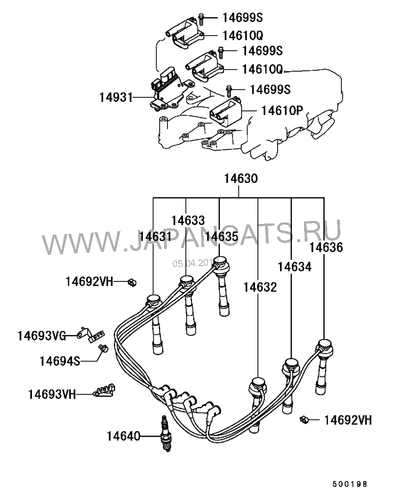

не подскажите, что за камутатор MD 338997 и где он установлен (находится) ???
Вот он 14931
Вскрыть его мне кажется достаточно сложно, он запаян. я поставил с разборки
