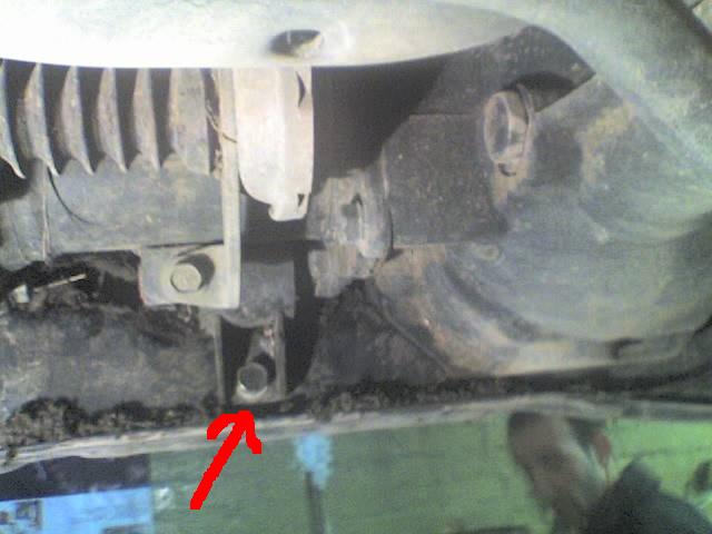

Re: Печально, возникли проблемы, помогите
Сорри, отписался в другом месте..Открутились 2 болта, крепящих передний мост (см.фото)..При включенном передке, когда передняя ось нагружалась, редуктор моста опускался ниже, и кардан бился о стабилизатор, соответственно возникал звук, похожий на хруст ШРУСов..
