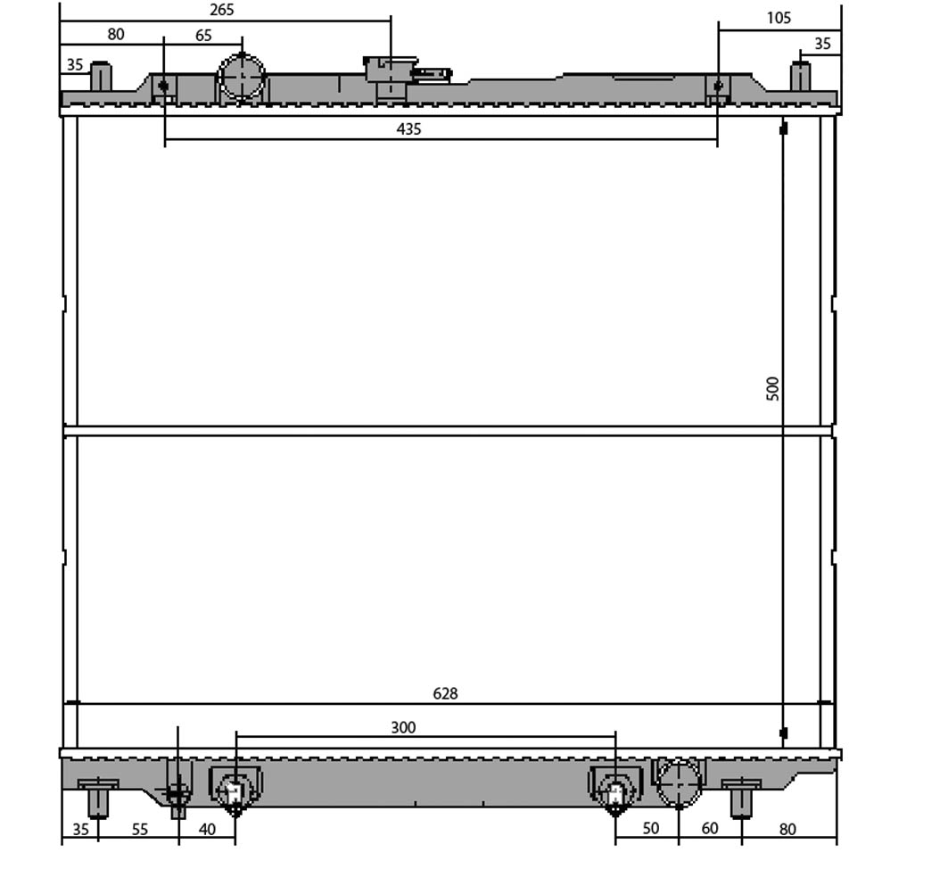

если нада - могу выложить вечером чертеж с размерами посадочных мест радиатора. там принципиально размещение "ножек" и патрубков. номерок/модель моего нового постараюсь найти.
2 pashap: у тебя акпп или мкпп? самый верный вариант - сними свой и обмерь.

У меня МКПП. Да я его уже обмерил, только заказывать придется в exist, а там размеры только из каталогов (которые могут не соответствовать реальности).
Чертеж будет очень кстати. Спасибо!

посмотрел коробку от своего радиатора - нашел только номер: 242802 РА32 - могет чем поможет...
вот и чертежик радиатора - вариант для акпп(трубка-теплообменник в нижнем бачке - это все отличие от варианта с мкпп):

Купил я Nissens 62852, а он не подходит по нижним креплениям
Придется завтра возвращать

я ж тебе говорил - померяй свой сначалаpashap писал(а):Купил я Nissens 62852, а он не подходит по нижним креплениям
