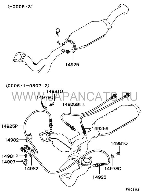

меня тоже достал чек зделал деагностику сказали датчик кислородный задний правый.на екзисте заказал привезли короткий сказали что это задний правый .на картинке дальний короткий №14925Q . а почему на машине длиный .правый задний
ждал датчик 15дней если не больше .менять и ждать нестал .
отрезал от старого провод и добавил на новый датчик чек не горит \:D/ хотя я слышал что такие провода не режут
