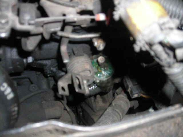

Вот фото!!!! что это и и если можно то поподробнее чего не хватает.

Заглушен автомат увеличения оборотов. Скорее всего был заклинен, убраны рычаги. Искать на разборах сей девайс, ставить.

А как выглядит все это в сборе где можно посмотреть или ссылку какую-нибудь можете подсказать.А я в Питере на каких разборка лучше посмотреть.
