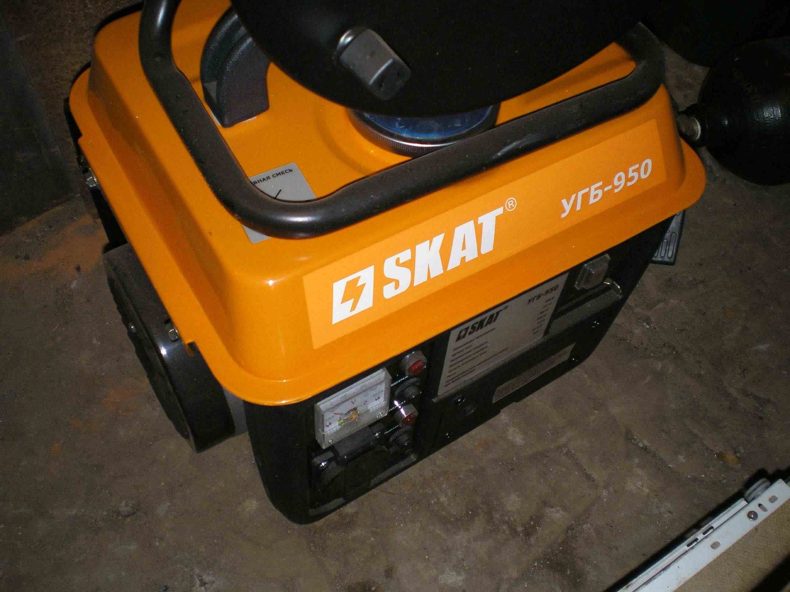

Пользуюсь фабричным китайцем SKAT 950 вт.Тянет все что мне надо: болгарку на 800Вт,дрель 700Вт,переноски,погружной насос,можно заряжать аккб,+мелочевку всякую.6 часов работает без перезарядки-потом надо дать остыть и провести тех обсл.
Заводится легко,работает не так уж громко-можно рядом спокойно разговаривать.Стоит 5500р.Свои деньги вполне оправдывает.
