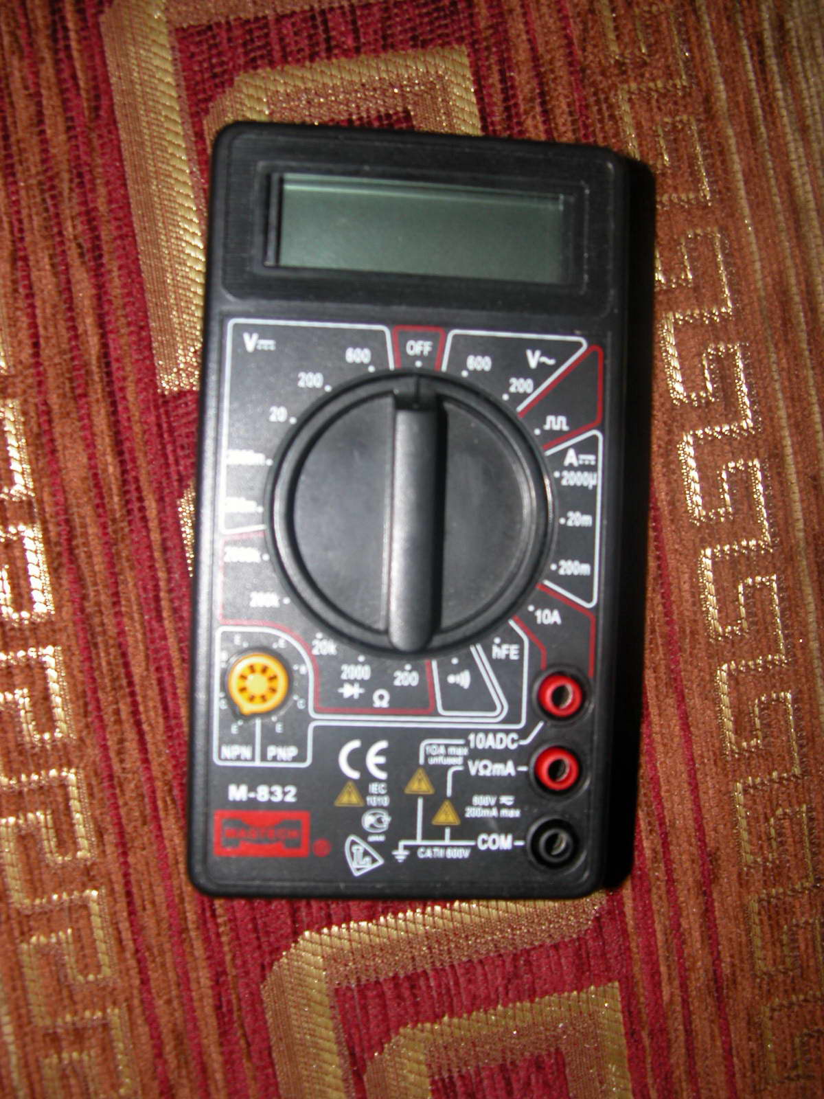

Ребят, а подскажите ещё, пожалуйста, чайнику, как пользоваться тестером.SNOOPER писал(а):0.015мА и мение
В какие дырки надо воткнуть щупы и на что переключить переключатель, чтоб померить такой ток.
Про гнездо в 10А знаю - так получил 0.33А, а как меньший ток - не знаю.
Подскажите, пожалуйста.
Если фото тестера плохая - скажите, сделаю ещё.

Если 10 амперный не выгорает, то и не надо менять - лучше меньше, чем больше.
По прибору - красное гнезда чуть ниже 10 амперного, последние буквы ма, т.е. миллиамперы. Но будьте осторожны, приборчик легко спалить, на ма не превышайте ток, если я правильно разглядел - 200ма. Сначала мерить на 10 ампер, если ток меньше 0,2 а, то только тогда можно переключиться на ма. Можно не рисковать, мерить на 10а, разрешения вполне хватает, без разницы 0,01 или 0,02а.

Это не я ставил, это ещё предыдущие владельцы. Хотя у меня есть подозрение (судя по документации), что по умолчанию центрозамок должен висеть на другом предохранителе. Может, в этом дело?Alex_F писал(а):Если 10 амперный не выгорает, то и не надо менять - лучше меньше, чем больше.
Эээ.. не пойму, где находится переключатель на 200ма. Гнездо понял, а переключатель - это на шкале то, что прямо непосредственно над 10А, на котором написано 200м (а ещё выше 20м) ?Alex_F писал(а): По прибору - красное гнезда чуть ниже 10 амперного, последние буквы ма, т.е. миллиамперы. Но будьте осторожны, приборчик легко спалить, на ма не превышайте ток, если я правильно разглядел - 200ма. Сначала мерить на 10 ампер, если ток меньше 0,2 а, то только тогда можно переключиться на ма. Можно не рисковать, мерить на 10а, разрешения вполне хватает, без разницы 0,01 или 0,02а.
Кстати, а если спалить прибор, то он просто ток по нулям будет показывать? А то я, когда заканчивал эксперименты, что-то он у меня никакого тока не показывал. Я тогда подумал, что это просто глюк. Сопротивление, напряжение показывал, а ток по нулям.

Там внутри предохранитель есть, замени. И мерий только на 10А, для измерения на 200mA надо перекидывать провод в другое гнездо, а это токи будут значительно больше. Просто у Вас гранаты не той системы
Мерить только на 10А
Re: Сдох аккумулятор или что-то поджирает?
Это скорее всего не глюк, а защита срабатывает при превышении предела измерений, вернуть в норм. состояние выключением и включением. Не поможет - уже подсказали - предохранитель.Dulles1429 писал(а):Я тогда подумал, что это просто глюк.
Да, видимо для буквы а места не хватило.Dulles1429 писал(а):прямо непосредственно над 10А, на котором написано 200м (а ещё выше 20м) ?

Ребят, извиняюсь, что достаю такими вопросами, но чё-то у меня нихрена не получается.Заменил предохранитель, меряю ток, но тестер показывает ноль. Это на 10А. Попробовал даже на меньше втыкать (вдруг утечка сама излечилась), но всё-равно по нулям. Я так понял, что нулевой утечки быть не может.SNOOPER писал(а):Там внутри предохранитель есть, замени. И мерий только на 10А, для измерения на 200mA надо перекидывать провод в другое гнездо, а это токи будут значительно больше. Просто у Вас гранаты не той системы
Сдается мне, проблема в тестере? Предохранитель целый (даже два предохранителя про запас купил). Может, в тестере что-то ещё сдохло? Напряжение, однако, вполне нормально меряет. Могло сдохнуть только что-то относящееся к замерке тока? Какие есть идеи, кроме как поискать другой тестер (что-то ни у кого поблизости из знакомых нет тестера)? Можно ли как-нибудь проверить мой тестер на работоспособность? Или всё-таки может такое быть, что он всё нормально и правильно меряет (но ведь нулевой утечки быть не может)?
