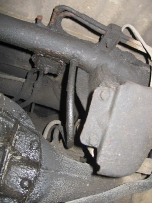

Кстати, вчера залез под него, над задним мостом идёт балка в этой балки типа квадратика и к нему какието трубки, там мокро, и пахнет салярой... :(( хз что делать пока...

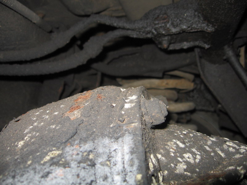

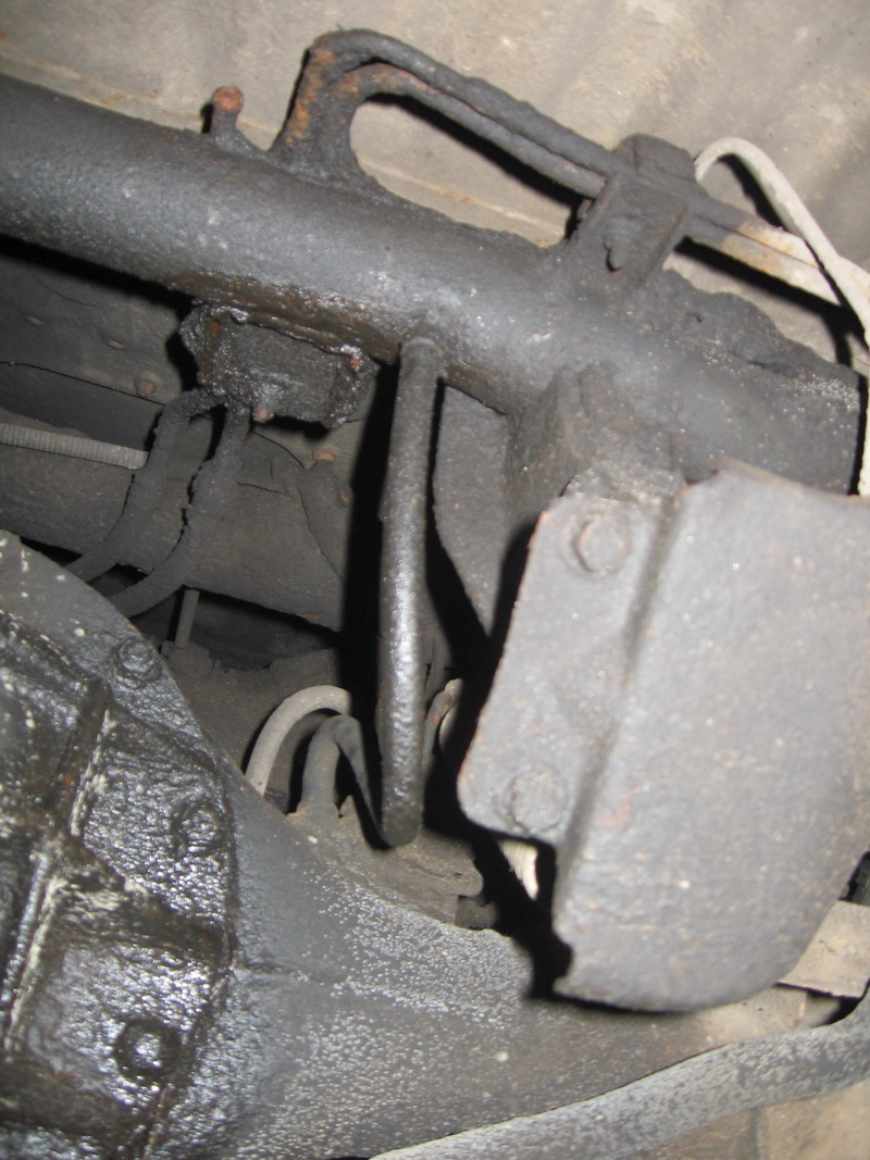

Вот обещанные фотки, то что мокрое это солярка, течь идёт, я так понимаю, из квадратика...
Что это и какие будут советы? 8-[
Фокус получился на мост, ну серавно видно...

Это не квадратик, а кронштейн крепления топливопроводов, очисть от грязи и увидишь, нужно менять сами трубки или ремонтировать.

Это и есть топливные трубки. Квадратик - кронштейн. Отмывай грязь, латай дырку. Я так подозреваю, что нужно будет поставить более длинный шланг, а поврежденную трубку откусить по месту свища.
