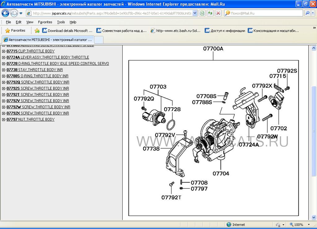

Не может быть=Nemo= писал(а):Посмотрел я на 3.5 монтеро. Там действительно в качестве механизма управления заслонкой используется не электрический сервопривод а вакумный насос и вакумный соленоид.

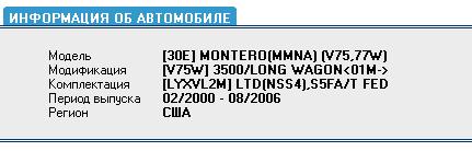

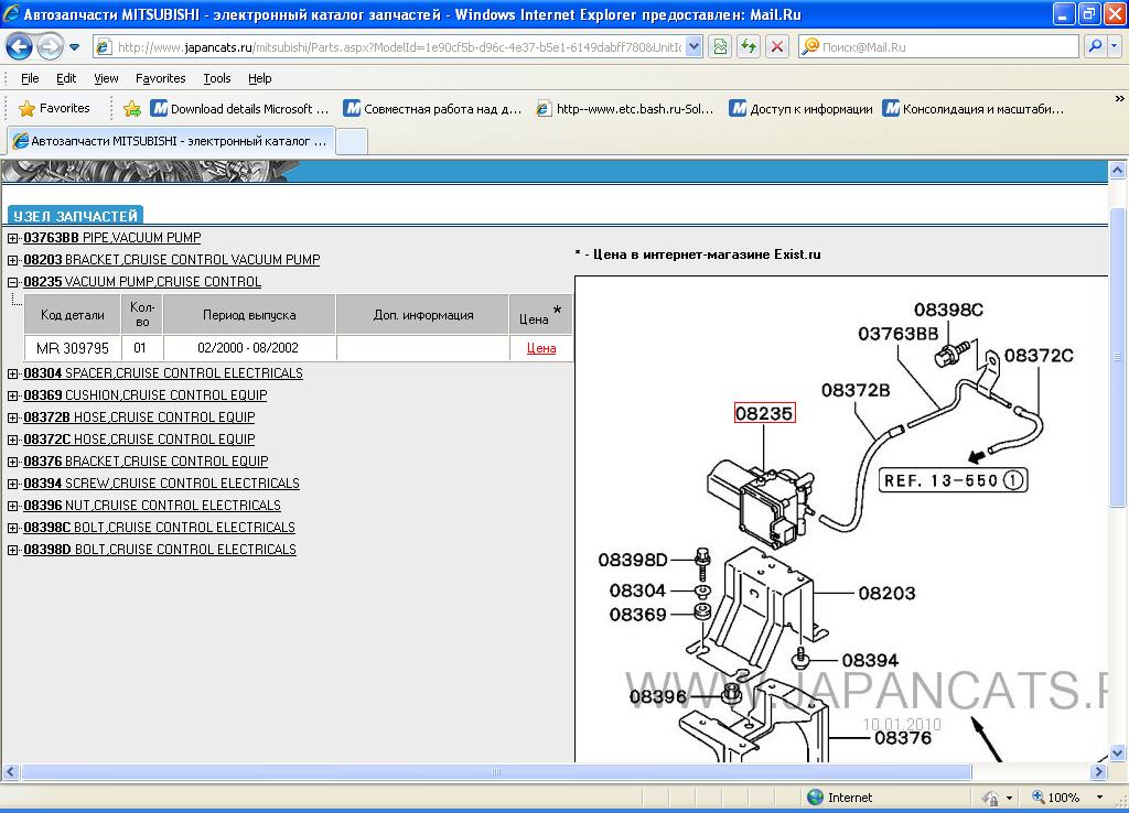

Вот схемы круиза с exista для монтеро 3500, хотя однозначно об используемой у автора системе можно скозать только по VINу. кстати указанного SNOOPER вами блока управления круизом так и не нашел, может скинете ссылку где он установлен?

Управление дроссельной заслонкой осуществляется вакуумом. Схема полностью сответствует скриншоту =Nemo=, на первой картинке электропомпа, на второй непосредственно пневмопривод дроссельной заслонки.
