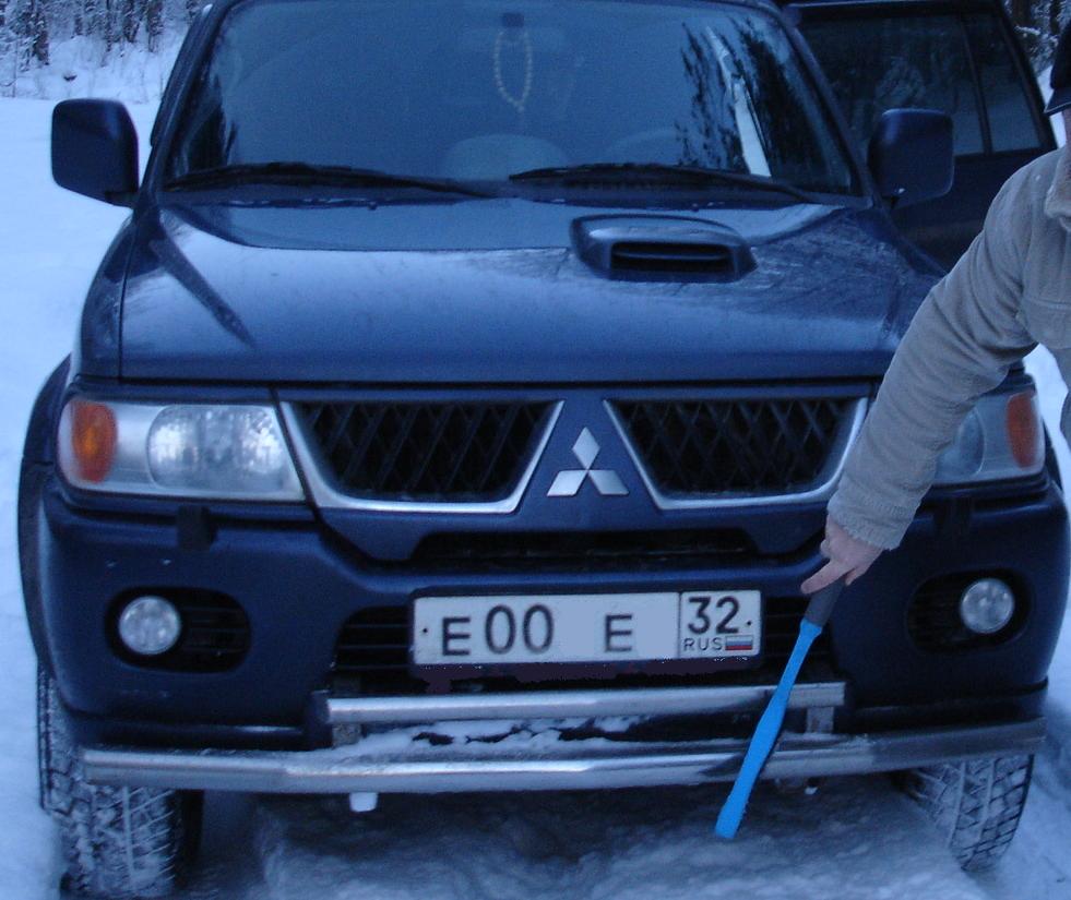

Я себе вот такое под заказ сделал, летом по траве и мелкому кустарнику приходится ездить.
А деревья лучше на УАЗике валить, не так жалко.

Спасибо, это вроде бы то что нужно! хоть в сугроб.. Насчет вылезающих за габариты кустов деревьев, не уверен, что их вообще нужно давить даже уазиком- лучшие все же объехать стороной :)
Некая стаместка прикладывается к дугам для того, чтобы показать, что они не выпирают за габариты штатного бампера? Или дуги все таки вылезают?
Выглядит прекрасно, ты сам чертежи для изготовителя готовил или тот, кто делал, все варил по месту?

Да не стамеска это :D , это я щеткой снег счищаю. Чертежи я не делал, просто приехал к ребятам, которые занимаются подготовкой машин к трофи и на пальцах объяснил чего хочу.
Дуги прилегают к бамперу практически вплотную и выступают соответственно на величину диаметра трубы. Крепятся в четырех точках, т.ч. жесткости достаточно. Я позиционирую это дело как защиту бампера, а не как кенгур. Как гаишники на это дело посмотрят - вопрос. У себя в городе и по области проблем не будет, а вот за пределами?

Если выпирает за габариты, тогда это к сожалению не прокатит. Могут заставить снять на границе :(
На данный момент рассматриваются следующие варианты:
- резиновые накладки по типу рисунка, ссылку на который дал Сергей_М. Из плюсов этот товар наверняка сертифицирован для паджеро 4, из минусов на спорты я такого не нашел
- дуга как у тебя (вдруг прокатит за счет того, что выступает в общем то не сильно :D )
- сертифицированный бампер типа АРБ, с которым не будет никаких проблем ни с чем, кроме того, что он меняет внешний вид машины ближе к броневику :D
