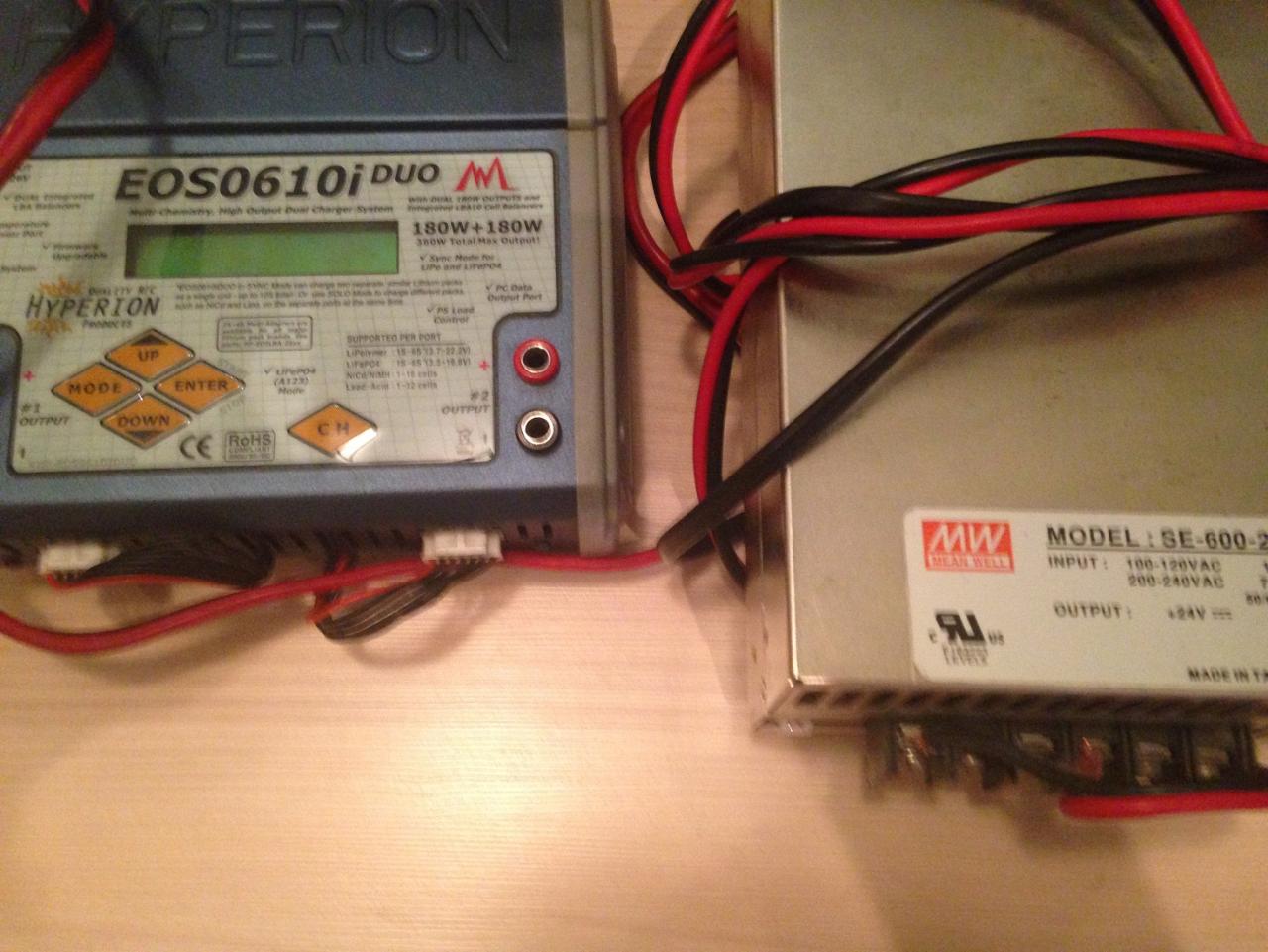

И что?))) плавали, знаем- хобби как раз эти липольками было связано (р/верты). Нрав кишку. Нормальная липолька- 60-70 бакинских, зу- 250-300, бп- около 200. Плюс коннекторы, крокодилы, провода. Когда не пользуешься- режим хранения до +3с и не полностью заряжённая, но равномерно по банкам. Заряжена постоянно и храним в авто? Скорая смерь. По вольтажу будет тянуть, но сразу просаживаться будет. Хочешь заряжать от бортовой сети, но дешевым зу? Помрет. Анологично и с 220. Тут самое главное не только зарядить, но выровнять по банкам. Для полного понимания. Имеем полный нормальный набор для зарядки, храним не на морозе и не на жаре. Новая липо. Отжиг- 5 минут, блином- минут семь. Через определенное количество полных циклов (заряд- разряд) оставляем на блинчики, или проще выкидываем
Пысы. Фоток не будет- около месяца назад продал все скопом. Если найду где нибудь в архивах- выложу

Lebed писал(а):...Пысы. Фоток не будет- около месяца назад продал все скопом. Если найду где нибудь в архивах- выложу
Нашёл. З/у на два аккума, нижние колодки белого цвета для подключения балансировочных разъёмов. Справа бп
ПыСы. Если заряжать от бортовой сети авто при выключенном двигателе, цикла через четыре авто не заведёшь)))
