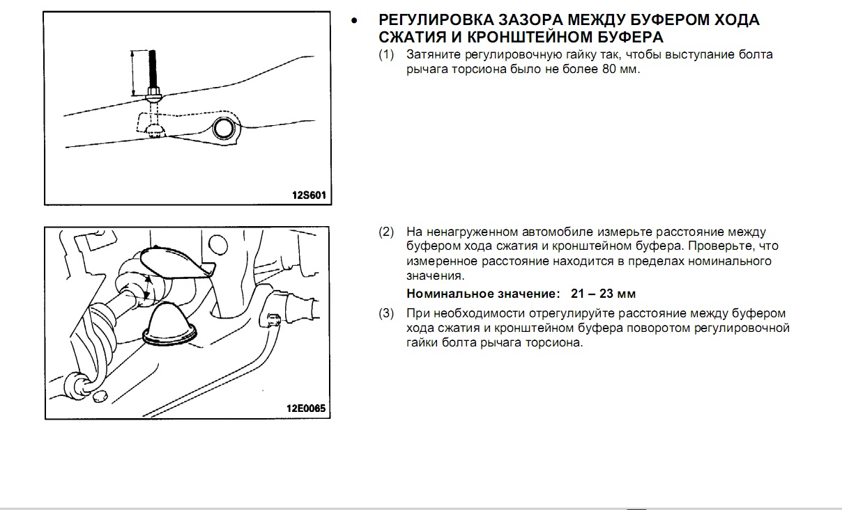

У меня тоже в книжке 18 и 50, так и выставлял, вроде нормально.Пятачок писал(а):Видимо да. Только вот где теперь точную информацию найти?

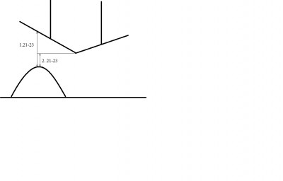

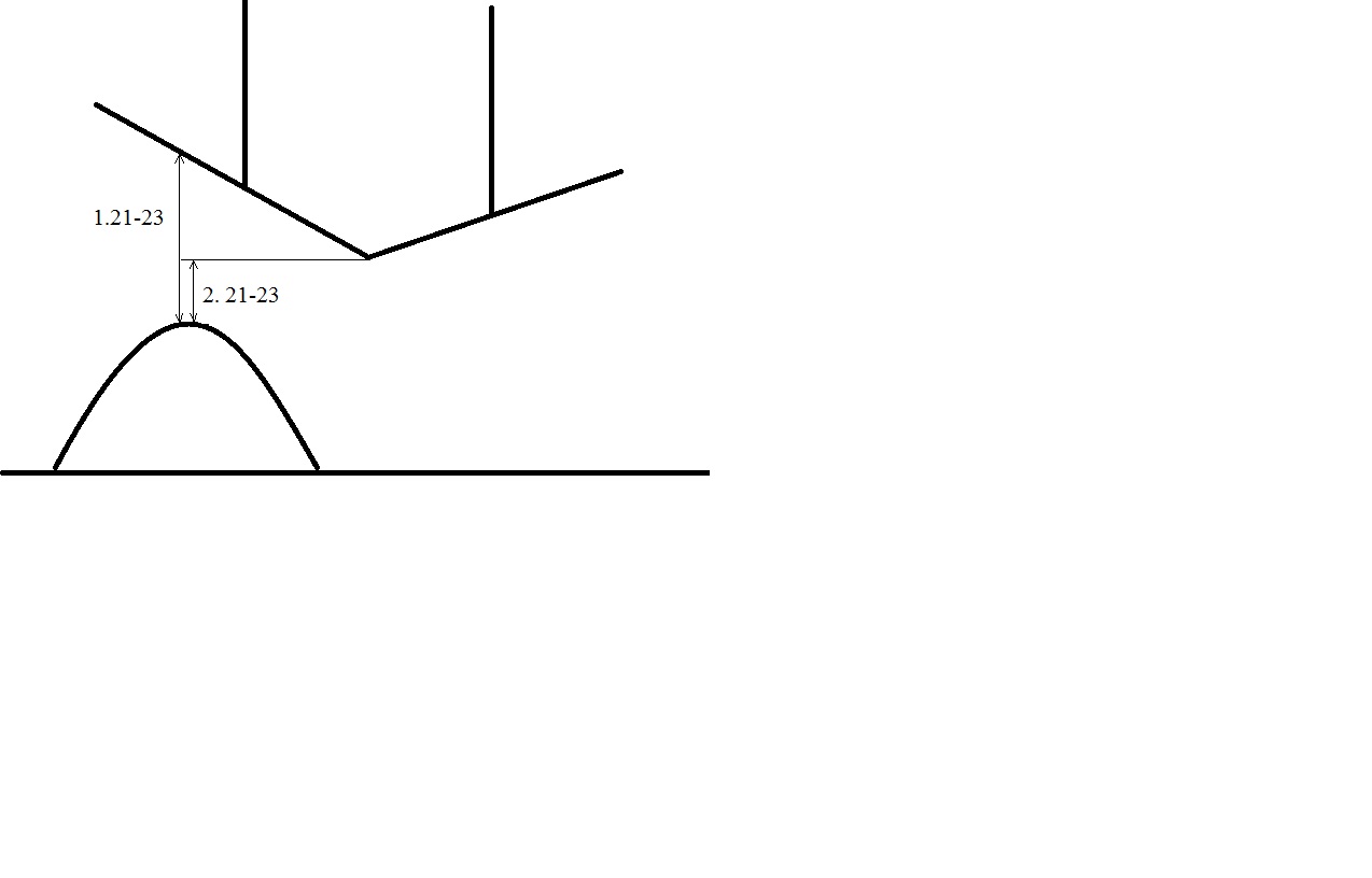

Ребят а подскажите как правильно мерять? Я на этой схеме вообще не поймуКакой из вариантов верный?Podzemshik писал(а):По мануалу выставляется расстояние между рычагом и буфером сжатия 23 мм.алексей - Маленький Мук писал(а):Замеряется расстояние (зазор) между рычагом и кулачком отбоя( 21-22 мм)

3-й вариант измерения.
Мне кажется надо мерять по траектории его движения. (???)

Crater прав. Удобнее всего зазор измерять щупом, вырезанным из деревяшки. Сделал деревяшку 23 мм и крутишь торсион, пока не начнет пролезать.
