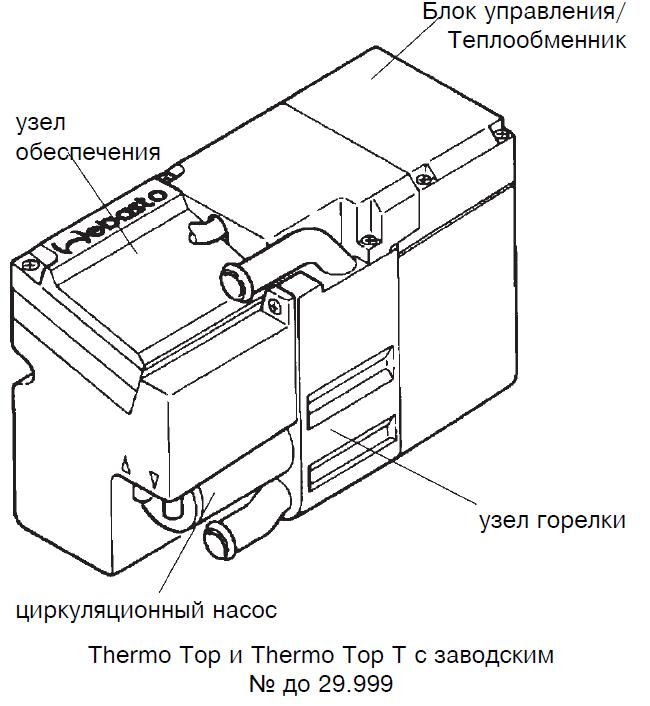

Нет, у меня именно Termo Top T, модель BW50. Chairman дал ссылку на классное руководство, за что ему отдельное человеческое спасибо. Вот она: http://www.kosmopoisk72.ru/download/TT-BW50.pdfdab53 писал(а):1. Не понятно обозначение BW50. Есть Termo 50. Он ставиться на коммерческие грузовики в качестве догревателя и напряжение питания 24 вольта. К печке он не подключен и циркуляционного насоса не имеет. Это очень усечённая версия. С ней мало что сделаешь.
А подогреватель у меня вот такой: Фото сделать пока никак, нужно извлекать прибор - глубоко зарыт, но на картинке - он.
