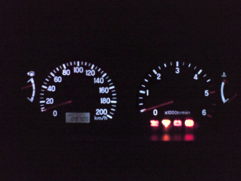

Как то так.willson писал(а):хорошо придумал! а фотки панели выложишь?
Мобилка в темноте снимает не очень конечно, но видно, что освещение шкал более менее равномерно, даже более равномернее чем было с оригинальными лампочками.
Яркость на глаза не давит, при длительной езде не раздражает, это максимальный уровень.
Оттенок белых шкал практически такой как на фотографии небесно-белый, оригиналу не соответствует, но мне нравится.
И при уменьшении яркости оттенок не меняется с белого на грязно-белый как у оригинальных ламп, а просто становится темнее.
Лампочек сделал с запасом, так что если перегорит поменять просто, хотя светодиоды намного надежнее оригинальных ламп и не греются.

Re: Светодиодная подсветка своими силами. Фотоотчет.
Шутка конечноTurezkiy писал(а):to vadym
Ломоносов в физике не шарил. Наверно по этому ты меня назвал его именем![]()
Относительно SMD диода, что на фото.
На резисторах 4 полосы - 1 крас. 2 фиол. 3 кор. 4 сереб. итого имеем 270 Ом 10%
Суммарное сопротивление 540 Ом.
В этом диоде 3 светодиодных кристалла, падение напряжение на каждом около 2,5 Вольт (может немного отличаться в зависимости от производителя и партии) итого 7,5 Вольт.
Ток. При включенном двигателе, например при напряжении генератора 14,2 вольта,
ток (14,2-7,5)/540=0,012 А
При выключенном двигателе 12,5 Вольт соответственно 0,009 А.
Как то так.
Панель, многие таки отсоединяют от тросиков, иначе добраться трудно.
При переходе на светодиоды, две основные проблемы:
Часто слишком большая яркость, по сравнению со штатной подсветкой, что бывает раздражает и повышенная яркость плохо регулируется регулятором - устраняется увеличением сопротивления резисторов.
Неравномерное освещения шкал из-за фронтального излучения светодиодов по сравнению с лампами накаливания.

Спасибо!vadym писал(а):Один резистор на 390 Ом, второй 47 Ом, в принципе они последовательно стоят и важно общее сопротивление около 440 Ом. Диоды 5 мм., но не длинные, а короткие-120 градусные .SergeyVT писал(а): Не подскажешь какого номинала резисторы поставил? так то ювелирная работа

to vadym
с резисторами именно так = 285 ом как раз в зоне погрешности.
Сегодня все таки выдернул патрончики из кондея. Не пришлось снимать тросики, всё проще. Поворачиваем патрон чтобы его хвост был вертикально. Это означает что защелки коих 2 находятся по бокам. Давим на патрон как бы пытаясь отломить его влево или допустим вправо. Чувствуем что он отщелкнулся, но только одной защелкой. Далее берем что нибудь небольшое и плоское. Если нет маленькой шлицевой отвертки можно даже изловчиться обычным дверным ключем. Подсовываем ЭТО в то место где отчелкнулось (противоположная сторона, направлению в которое давили) в нашем примере слева. Далее имея упор слева, упор который не дает патрону защелкнуться, давим снова на излом в противоположную первому разу сторону, в нашем случае влево. Таким образом легко отщелкиваем 2 защелки. Мне к сожалению столь простая идея пришла после недели мучений
Вообще все лампочки в паджерике заменил на ура. В отличии от ММС у МПС`a подсветка кобинации приборов сделана большими лампочками Т-10, а не как у ММС Т-5. Под патрон Т-10 есть куча "ёжиков" светодиодов. а вернее сборок по 5 SMD диодов направленных во все стороны. Засвет получается равномерный и ровный. Те же патроны и в вольтметре и датчике давления. В компасе и так уже 2 светодиода белых. А вот с кондеем у меня теперь новая пролемма. Т5 диоды слишком направлены. А "ёжиков" на патрон Т5 нет
В планах взять 2 SMD диода и спаять их встык спиной к спине, чтобы они светили в противоположные стороны. Резисторы которые в комплекте потянут и 10+ диодов - мщности хватит. А при параллельности и мудрить ничего с пересчетом резисторов не надо. Тут уж я уверен
. В таком случае у меня получится сборка из 2SMD диодов светящих не в шкалу а в пространство за регуляторами. Должен получиться мощный ровный свет. Посмотрим попробую.
Фотоотчет выложу уже итоговый. Не хочу на полпути останавливаться.

Удачи Turezkiy, сделаешь, выложи отчет, особенно подсветку кондея-рег.темп.печки, а то я все лампочки подсветок на светодиоды заменил, а до этой панели руки не дошли.

Как вам такое решение под патрон T5 ?
