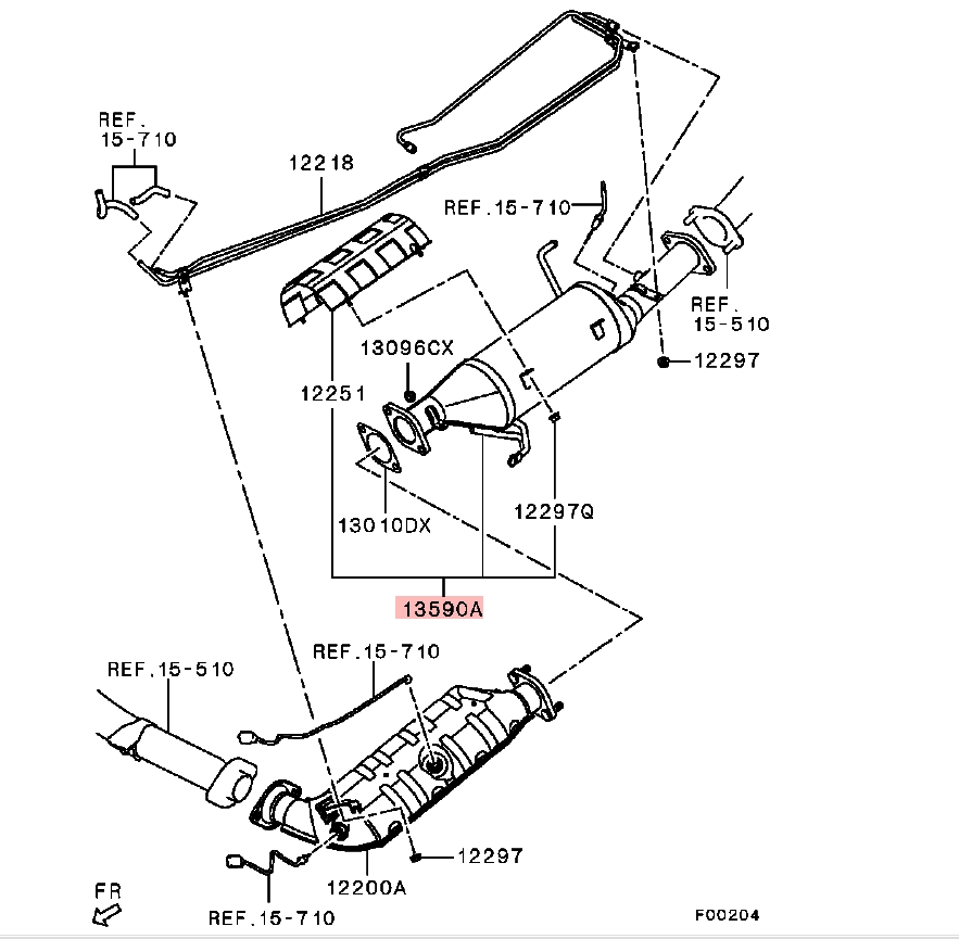

El Bart писал(а): ... Эти фильтры устанавливаются на выхлопную магистраль транспортного средства и играют две роли: во-первых, они перехватывают и удерживают частицы сажи, содержащиеся в выхлопных газах. Когда количество сажи достигает заданного уровня, датчик включает систему регенерации фильтра, и сажа устраняется.
Компьютер управляет процессом впрыска топлива таким образом, что частично-несгоревшему топливу позволяют течь через выхлопную магистраль к фильтру, где катализаторы и высокие температуры помогают сжигать топливо, окончательно разрушая накопленные частицы. Фильтры делают это автоматически каждые 300 - 800 км в зависимости от эксплуатации транспортного средства. Эта операция занимает приблизительно пятнадцать минут и потребляет всего на два или три процента больше топлива, чем обычно...
Вот примерно как это должно выглядеть
Эта хрень-обозначена как 13590А
