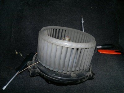

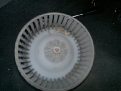

Нашёл интересный коммент от коллег- троечников по разбору моторчика. Цитирую:
"...Совсем не сложно снять моторчик. 3 винта (+1 который хомут с проводами держит, мешая вынуть его) Да ты не спрашивай а откручивай. Если в крыльчатке мусор, вытряхни его и ставь на место. Если визжит всё же не мусор, то сними крыльчатку - увидишь одну втулку, нагреешь пластиковый корпус моторчика (феном) и вытаща его, увидишь вторую. Ну а мазать... литол, фенол, ... "
На фото моторчики от тройки и четвёрки.

Литол не высокотемпературный однако, закоксуется

Привет! поправку внес для того, что бы кто нибудь... вдруг... не намазал печку литолом. В остальном печка спокойно разбирается и даже без участия фена.
